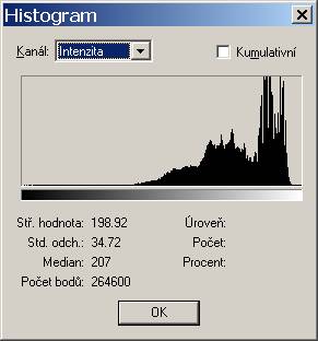

Není to “přeexponovaný obrázek”, jak se někdy lidé domnívají. Je to snímek, kde většina kresby je posazena do vysokých jasových úrovních. Podívejme se na histogram tohoto obrázku, ten nám o něm poví víc než slova:
Kresba začíná někde na úrovni 102, až do 213 jsou vysoké hodnoty šedých ploch, ale všimněte si, že pak graf klesá a bílá v něm skoro není. Jakmile se podíváme na přepaly, zjistíme, že jsou tam nepatrná místečka přepalů v modrém kanálu. Tonálně je tedy obrázek naprosto v pořádku.
