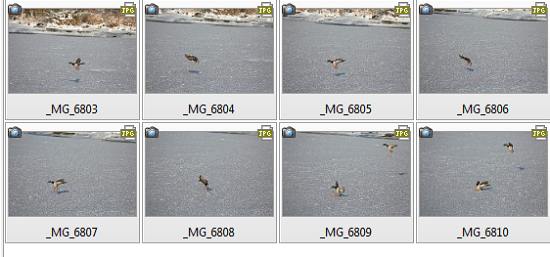

Těch fotek bylo původně osm, je to jedna dávka jako ze samopalu, z EXIF čtu, že to trvalo asi vteřinu a půl. Osm je moc, těch šest je tak akorát. Takže vyhodím dvě, které jsou si hodně podobné.

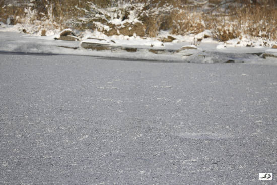

V dalším kroku si vytvořím pracovní plochu. Je zřejmé, že na první fotce v sérii (č. 6803) je toho vidět nejvíc. Takže si z toho udělám výchozí fotku tím, že ptáka vyretušuju, nejlépe metodou záplaty: do výběru si dám kus čistého ledu, obsah výběru přesunu do samostatné vrstvy příkazem Ctrl+J a nástrojem Přesun , klávesa V, kachnu zamáznu. Případné hranice vyretušuju maskou. Pak to uložím pod novým názvem, protože tu zlikvidovanou kachnu budu ještě potřebovat.
V další fázi na tuto vyretušovanou fotku postupně natáhnu všech šest vybraných obrázků. Každý bude v jedné vrstvě. Je docela důležité, abychom zachovali pořadí – a je jedno, jestli budeme postupovat od začátku přistání, nebo konce přistání. Ve výsledku by to mělo být asi takto:

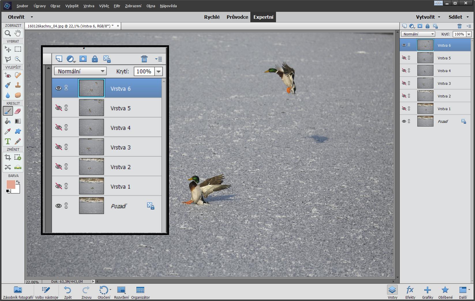

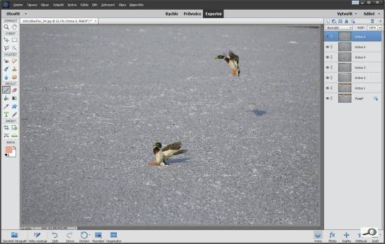

Potom zneviditelním všechny vrstvy vyjma nejvyšší (v tomto případě je to finále přistání kačera) a poslední (malovací plocha, led bez kachen). Zneviditelní se udělá klepnutím na ikonu oka u vrstvy – přeškrtne se a vrstva není vidět (ale nevymaže se!).

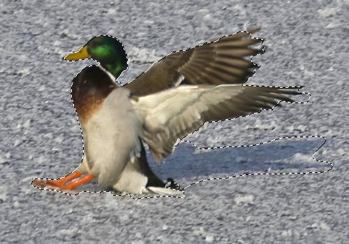

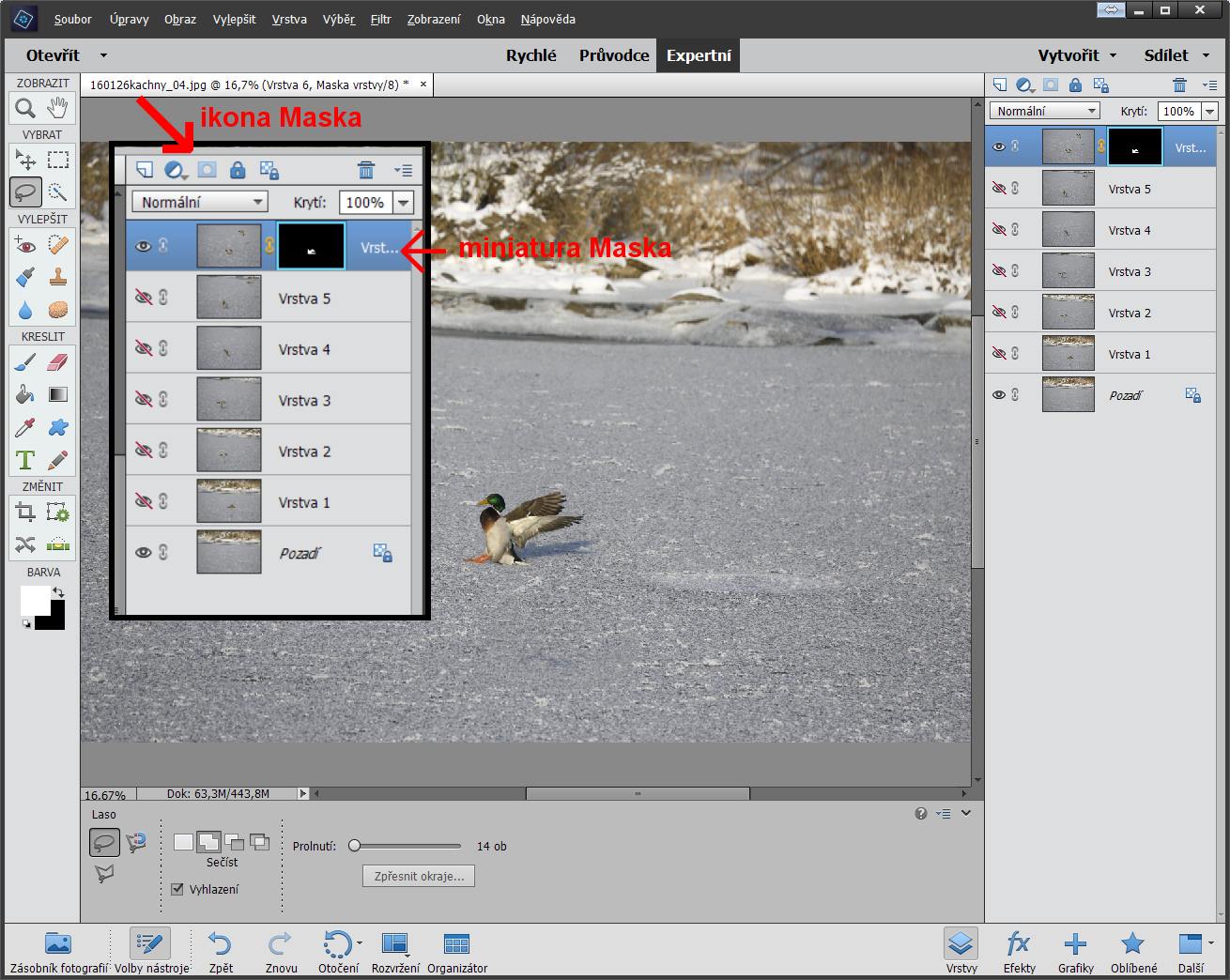

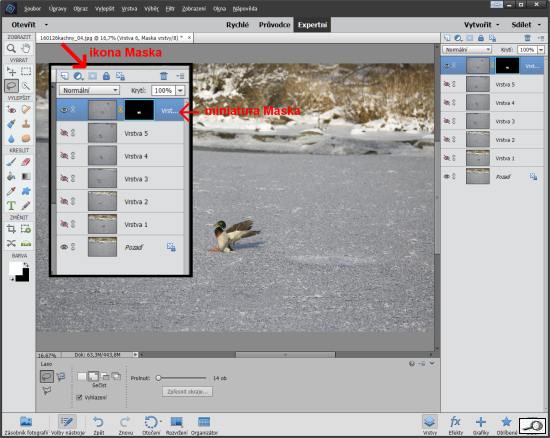

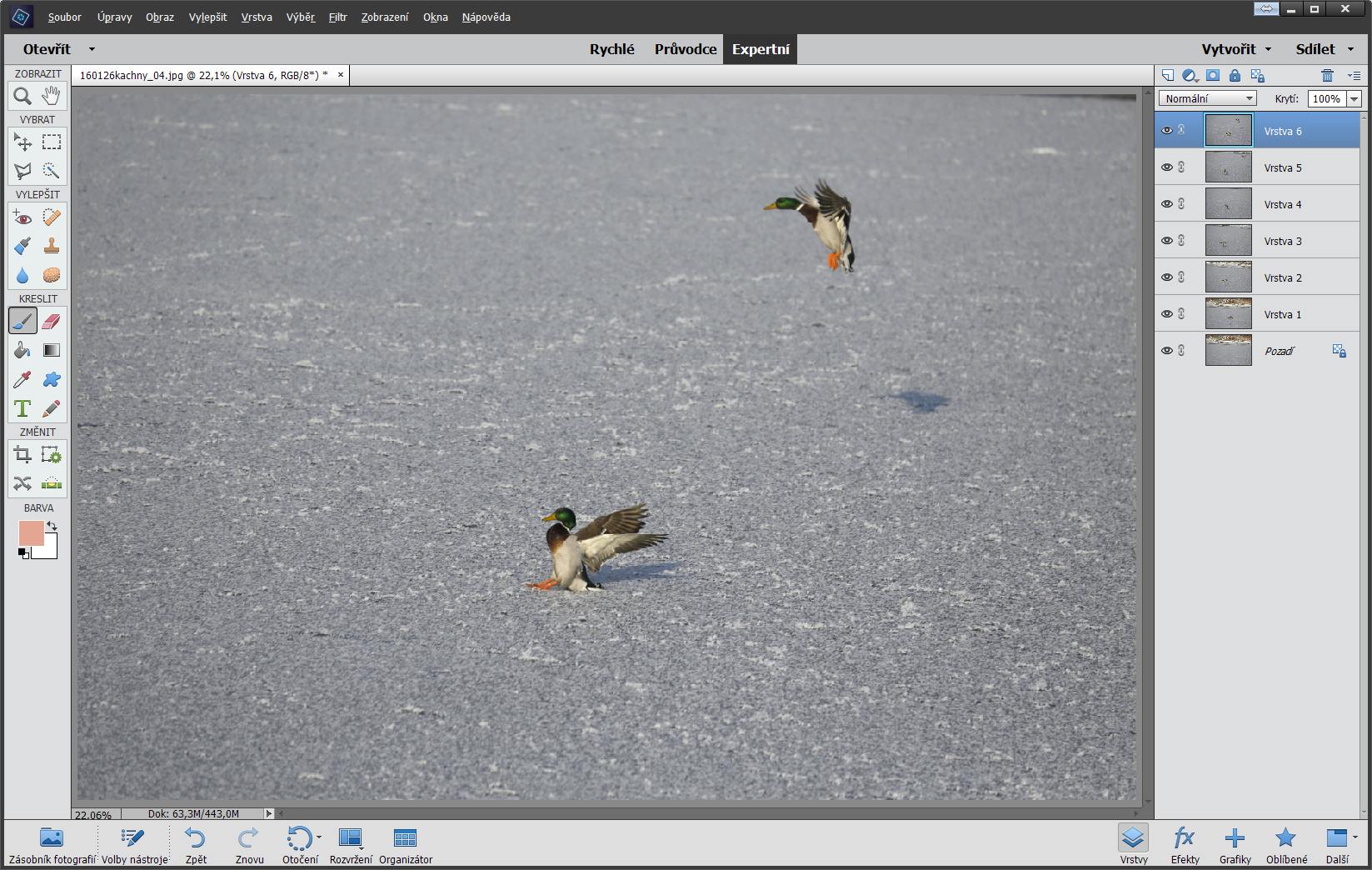

Teď se budu věnovat kačerovi. Nástroje Rychlý výběr a Laso ho vyberu do výběru – a patří k němu i jeho stín, ten je důležitý!

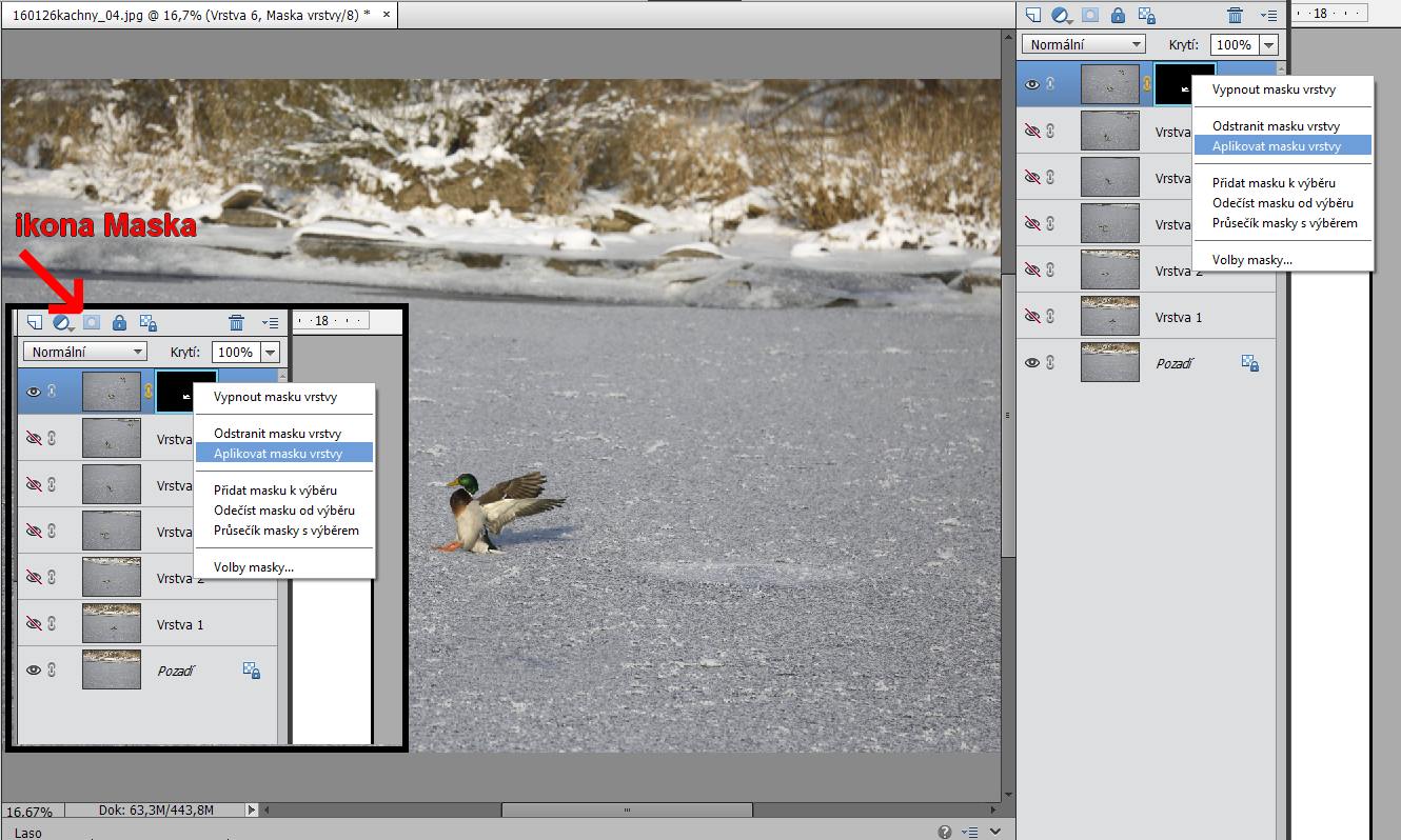

Následuje Miracolo, zázrak Photoshopu. Klepnu na ikonku Maska a zmizí vše, zůstane jen obsah výběru. Detail karty Vrstvy máte v obrázku.

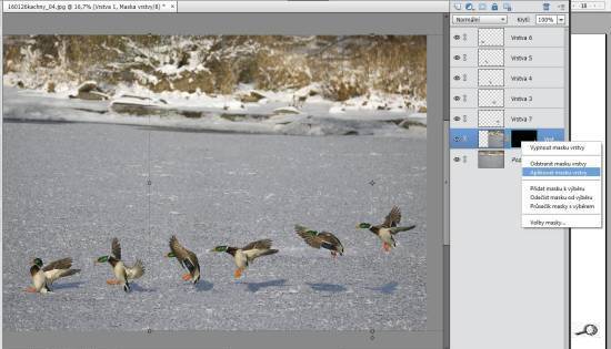

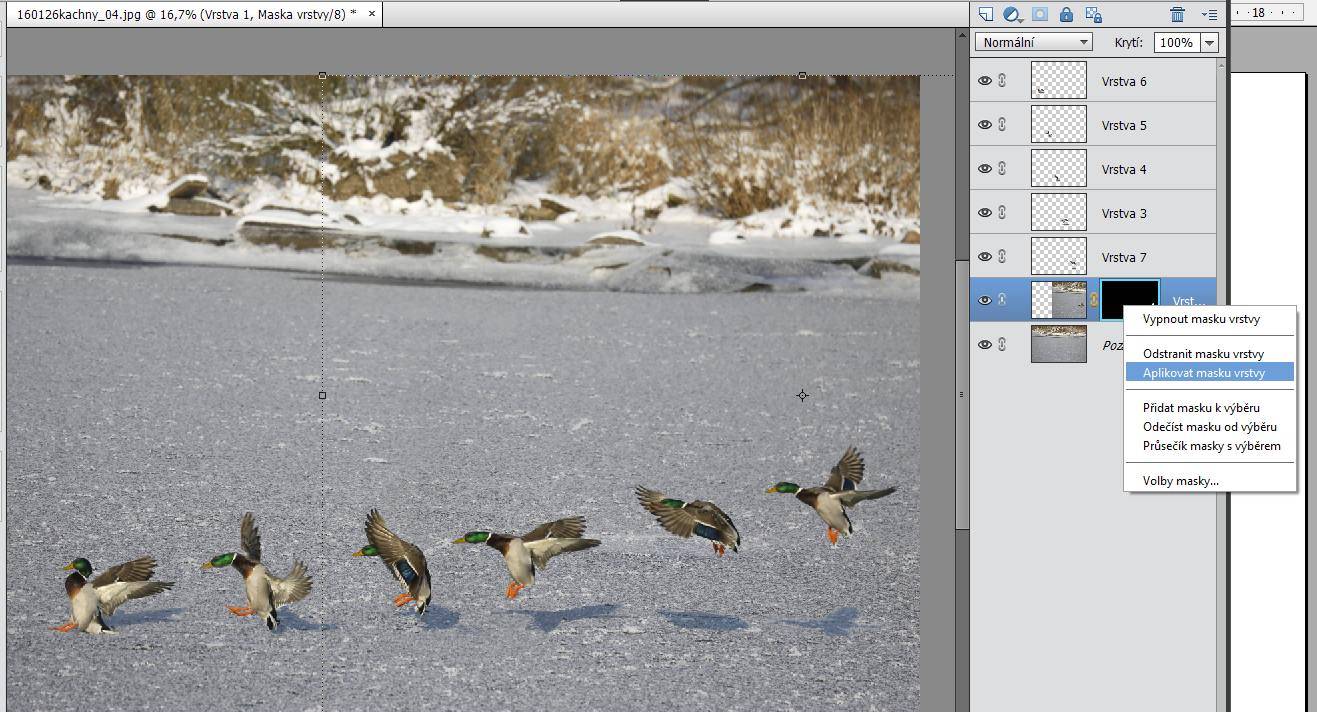

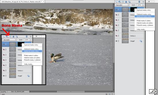

Příkazem Aplikovat masku vrstvy smažu všechno, kromě přistávajícího kačírka. Z původního obrázku zbyl jen on sám. Takže ho mohu nástrojem Přesun – klávesa V – přestěhovat tam, kam potřebuju, doleva dolů.

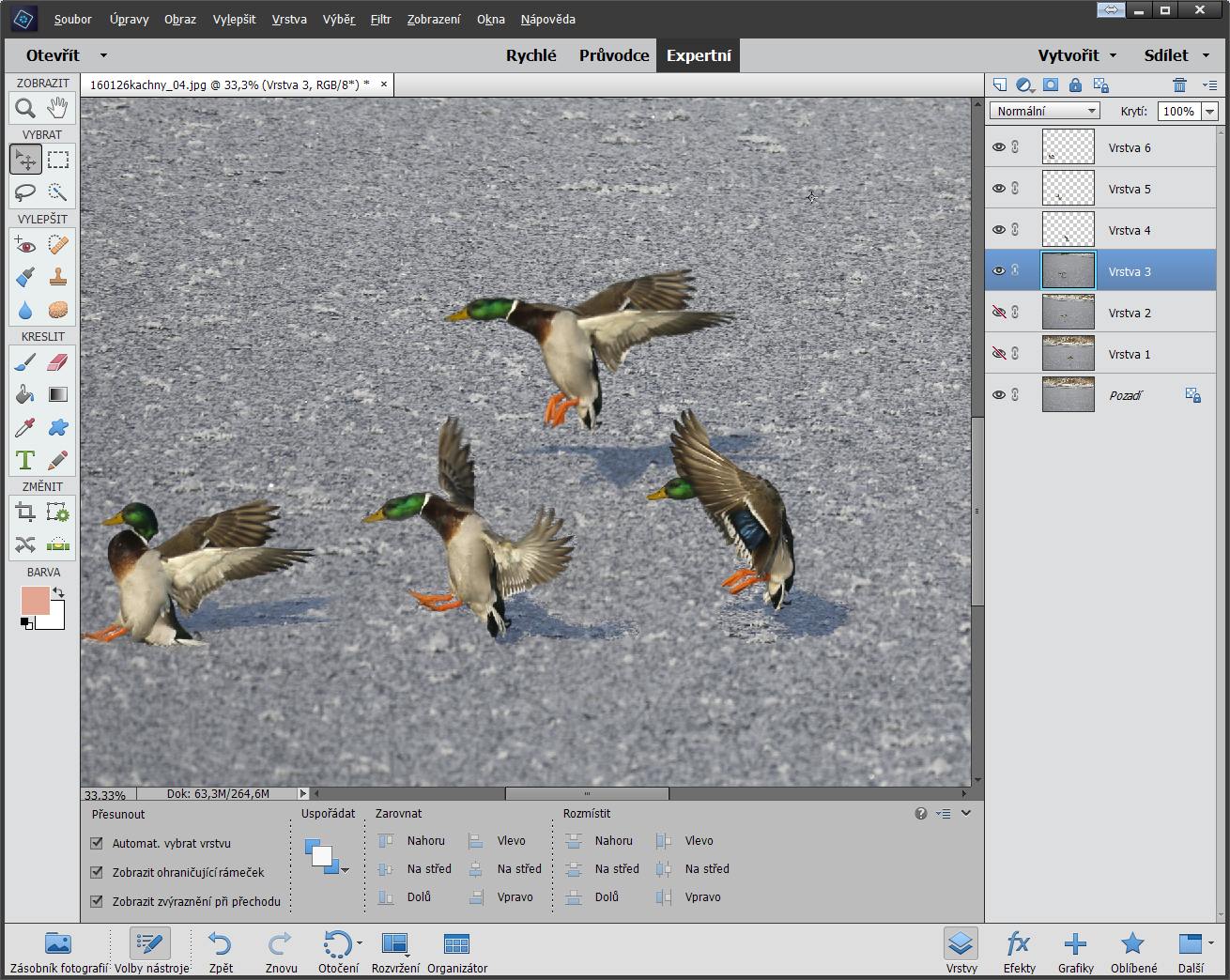

Hotovo, spokojeni? Dobrá, ale teď vám zkazím náladu. Musíte to udělat ještě pětkrát. Pokaždé zviditelnit vrstvu, vybrat Rychlým výběrem a Lasem, maskovat a pak aplikovat Masku, a přesunut na místo. Někdy to bude vypadat divoce:
Nesmíte ztrácet hlavu a hlavně – přehled, ve které vrstvě jste a co vlastně děláte. Nakonec se dočkáte finále:
