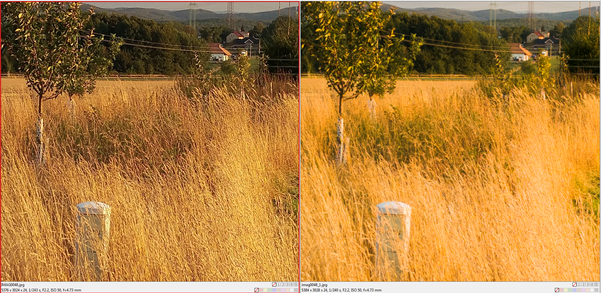

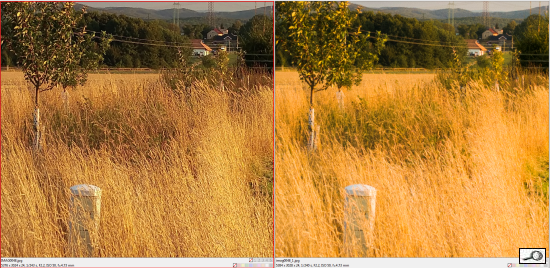

Za skvělou věc zde pokládám focení do RAW. Jakmile jsme v režimu RAW, přístroj ukládá současně RAW v univerzálním formátu DNG, což je velmi, velmi rozumné. V tomto režimu je ve výchozím nastavení vše automatické, ale lze ovládat vše potřebné, tedy nastavení bílé, korekci expozice, ISO, závěrku i ostření. V podstatě to odpovídá nabídce P známé z klasických digi fotoaparátů. Nicméně háček to má. Obrázky JPEG vypadají velmi ostře, ale ve 100% zvětšení vidíme brutální zprocesování. Zato RAW respektive DNG nabídne opravdu to, co mobil vyfotil a výsledek je pak hodně jiný. Rozdíl vidíte i na zmenšenině screenshotu. Je to přirozenější, ale hodně jiné, měkčí.

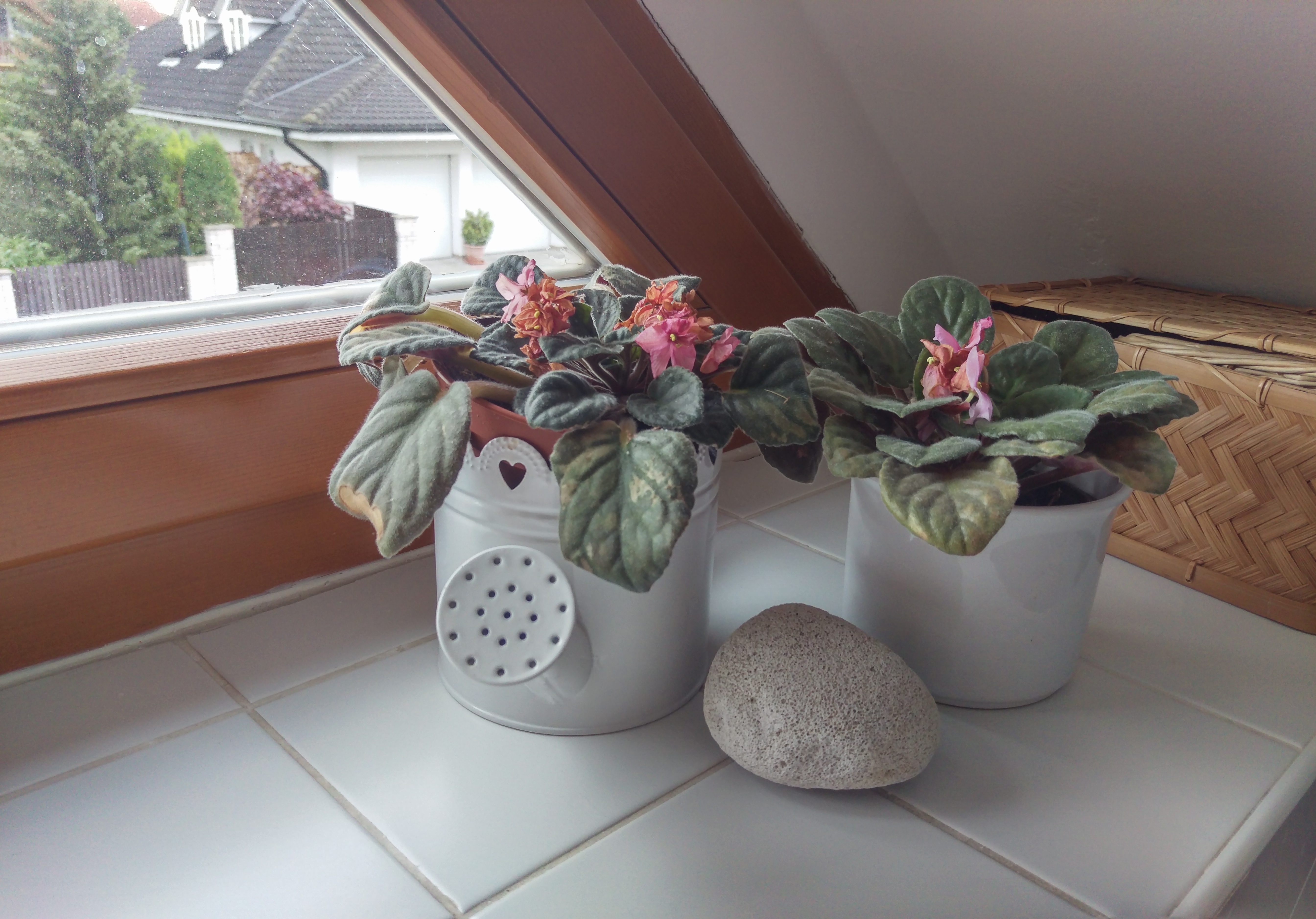

Takže kvalita obrázků je výtečná, jakmile si je promítneme na obrazovce a je na každém, zdali se začne rozčilovat nad 100% provedením. Výchozí formát obrazu je 10:7, lze přepnout na širokoúhlý 16:9 anebo čtvercový 1:1. Velmi příjemné je tu panorama, protože nevyžaduje zatvrzele plné rozsah a přestane panoramovat, když uvolníme stisk. Takže vzniknou velmi příjemné širokoúhlé obrazy, s výškou 3024 bodů (standardní rozměr je 5376 x 3752 bodů). Zde je takový širokoúhlý snímek vzniklý panoramováním:

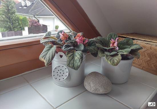

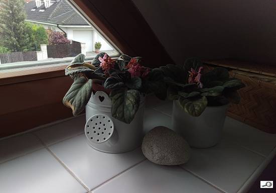

Určité řešení je zde režim HDR. Ten funguje velmi dobře, jenom že ho musíme zdlouhavě honit v menu, není v přímé nabídce. Výsledky jsou víc než uspokojivé. Na této ukázce je normálně pojatý obrázek:
Procedura HDR situaci zvládla velmi dobře.

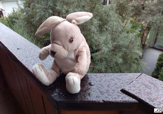

Další zajímavá vychytávka je režim Bokeh. Funguje to ale v podstatě jen na detaily malých objektů, protože musíte mít objekt vzdálený od 10 do 60 cm od objektivu. Pak to bokehuje velmi uspokojivě:
Bez bokehizace to opravdu není o ničem:

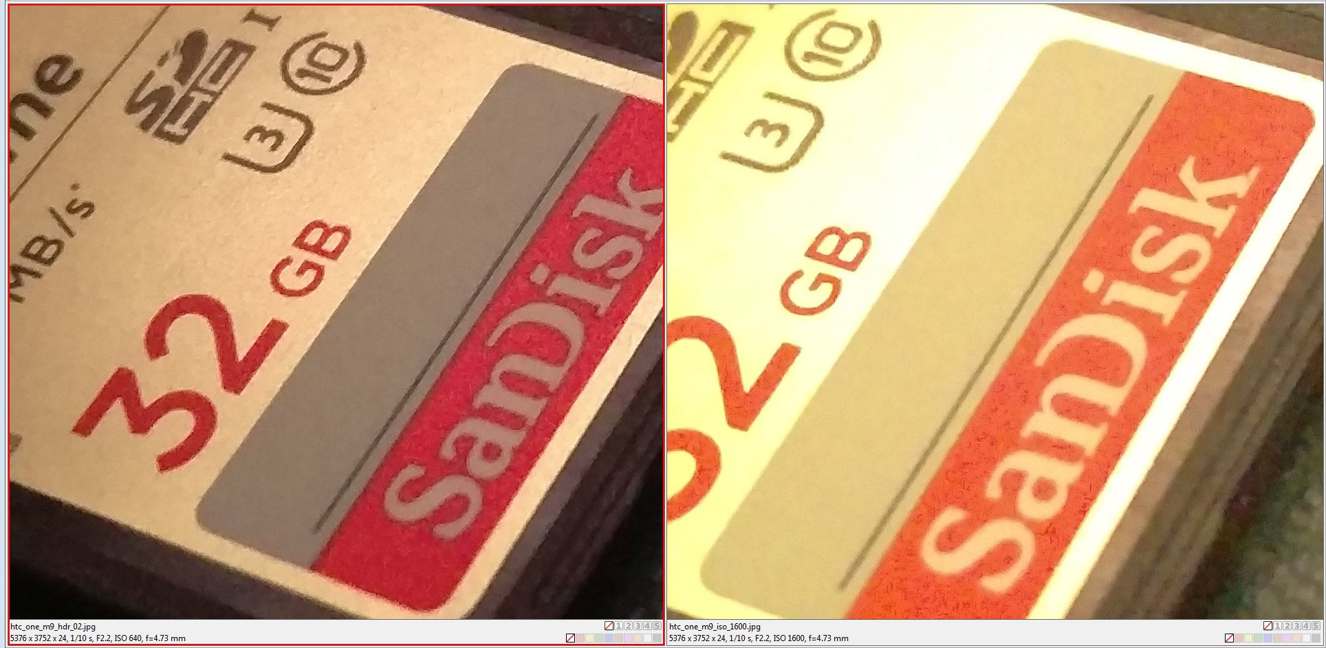

Pokud jde o vysoké ISO, to nikdy není silná stránka mobilů. Tento se chová docela lstivě. V základním režimu nabízí až 1600, avšak když si to nastavíte, realizuje podstatně nižší hodnotu. Abyste ho donutili opravdu fungovat v 1600 ISO, je třeba jít do manuálního režimu. Smysl toho nevidím, protože v těch 1600 spatříme sice brutálně upravený obrázek, ale je v míře normy, jakou od mobilu lze čekat. Kupodivu obrázek na 640 ISO vypadal hůř. Vlevo je 640 ISO při nastaveném 1600 v běžném režimu, vpravo 1600 ISO z donucení v manuálním režimu.
