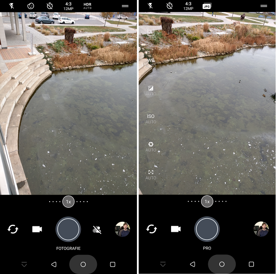

Ovládání a menu Výchozí režim přístroje je automatický. Základní ovládací prvky jsou pod obrazovkou. Zleva je to přepínání na autoportrét, následuje volba videa nebo fotografie a spoušť je uprostřed. Vpravo od ní je neobvyklý ovládací prvek. Oba bloky duálních fotoaparátů zvládají uměle generovaný bokeh a dokonce ho lze regulovat. Po klepnutí na příslušnou ikonu se objeví táhlo, jímž lze míru rozostření nastavit, funguje to, jak řečeno, v obou případech, tedy při fotografování i při selfie. Zcela vpravo je ikona pro prohlížení.
Další ovládací prvky jsou nahoře. Zleva je to ovládání blesku, pak jsou legrační dodatky k fotce, je třeba najít tvář a k ní pak přikopírujeme nějakou legraci. Následuje samospoušť a pak, což je neobvyklé v základním menu, volba velikosti a poměru stran. Nakonec je tu HDR, které je ve výchozím nastavení v automatickém režimu. Lze ho vypnout i na tvrdo zapnout. Vzhledem k tomu, že jde vždy o skládání dílčích obrázků, je tu riziko poklesu kresby a je tedy na zvážení, zda to nevypnout. Nicméně plně automatické HDR je trendem současných fotomobilů.
Zcela vpravo je vstup do zvláštních funkcí. Především je tu možnost nastavit panorama, panoramatický autoportrét, ale hlavně Pro režim.
Ten doplní nabídku o – shora – režim snímání, je tu volba Noc, Sport a Makro, v podstatě jde o nastavení citlivosti a rychlosti závěrky, respektive zaostření v režimu Makro. Pod tím je možno nastavovat vyvážení bílé, korekci expozice, ISO, rychlost závěrky a vzdálenost, tedy ruční ostření. Podstatná věc ale přibude v režimu Pro na horní nabídce, je zde možnost zapnout RAW snímání, kdy se ukládá fotka jak v RAW, tak i JPEG.
Vidíme tedy, že ovládání mnoha funkcí je přístupné jaksi svrchu, bez nutnosti vstoupit do skutečného Nastavení. I to zde je, pod zavedenou ikonou ozubeného kolečka. Nastavují se ale věci ne zásadně důležité pro výsledek, jako je hlasitost závěrky, mřížka a dotyková expozice.
Důležitý ovládací prvek je táhlo pro zoomování. Jde o stupnici a terčík, na něm se zobrazí míra zvětšení. Výchozí pozice je 1x, po poklepnutí na terčík se přepne na druhý fotoaparát s delším ohniskem a jde o hodnotu 2x. V tomto případě jde opět o čistou fotografii. Tahem tohoto terčíku dosáhneme zvětšení až 10x, v tom případě ovšem je to softwarové zvětšení.
