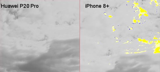

Doprovodné materiály se hojně zmiňují o umělé inteligenci. On je to marketingový módní slogan – inteligentní automatiku máme ve fotoaparátech už deset let a tím jak roste výkon procesorů roste i její inteligence. K tomu mi nezbývá než říci toto: výpočetní kapacita je obrovská a procesor umí zhodnotit data nasbíraná třemi nezávislými fotoaparáty obdivuhodně: zvláště pak se zde silně omezuje dosavadní velký neduh mobilních fotoaparátů, totiž sklon k přepalům v jasných partiích. Samozřejmě slunce v záběru bude přepálené vždycky. Nicméně za běžných podmínek zvládá tento P20 Pro světelné rozdíl tak dobře, že si troufám hovořit o přelomové změně. Zde je srovnání – v automatickém režimu, vlevo P50, vpravo iPhone 8+. Přitom expozice Huaweie je cca 1/5000/1.8 na 50 ISO, kdežto iPhone 1/7000/1.8 na ISO 25. Tedy Huawei by musel na 25 ISO čas prodloužit na 1/3500, aby zůstal na svých – expozice iPhonu je tudíž o 1EV kratší a přesto vykazuje v mracích přepaly. A to srovnáváme s přístrojem který patří k současné špičce.
