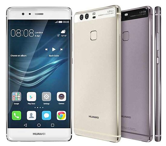

Každý viděl reklamu s Jágrem a mobilem – ano, jde o tenhle model s duálním fotoaparátem podepsaným Leica, kde jeden dělá barvu a druhý monochrom. Má v sobě osmijádrový procesor Huawei Kirin 955 , běhá na Androidu 6.0 Marshmallow. Rozměry má 145 x 70,9 x 6,95 mm, displej IPS-NEO LCD s 16 miliony barev je krytý Corning Gorilla Glass a je 5,2 palcový. Rozlišení má 1080 x 1920 pixelů. Paměť RAM má 3GB, ROM 32GB plus slot na microSD kartu až 256 GB. Verze EVA-L29 má 64 GB vnitřní paměti a 4GB RAM. Umí GSM – HSPA – LTE, pochopitelně má GPS, wi-fi i bluetooth. Pokud jde o NFC, umí ho kupodivu jen verze single SIM, kdežto obě verze dual SIM ho nemají. Zvládá duální SIM, USB má typ C. Akceptuje Nano-SIM anebo Dual SIM. Ovládací prvky jsou vyvedeny do horní části pravého boku, je tu kolébka na ovládání hlasitosti zvuku a malý, jemně vroubkovaný vypínač. Po zapnutí se objeví virtuální ovládací tlačítka, odleva trojúhelníček, kolečko a čtvereček, trojúhelník znamená krok zpět, kolečko je návrat domů a čtvereček ukáže miniatury otevřených obrazovek.
Fotoaparát
Zadní fotoaparát je duální, osazený optikou Leica. Jde o objektivy s ohniskem 4,5 mm a ekv. 27 mm světelné F2.2. Objektivy Leica Summarit nemají stabilizaci, video je stabilizované digitálně. Rozlišení je 12 megapixelů. Jeden modul je barevný, druhý monochromatický, tedy bez barevných filtrů a tudíž s vyšším energetickým ziskem. Velikost fotodiod je 1,25 mikronů, velikost snímače výrobce neuvádí. Video má HD 1080p při 30 fps, úctyhodný je počet podporovaných formátů: 4K video, H.265, H.264, H.263, MPEG-4, MPEG-2, RV7-10, Xvid, VP8, WMV9
