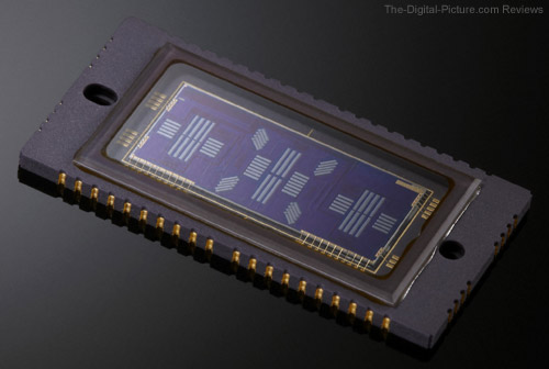

Začnu tím složitějším. Každý AF systém používá fotodiody, tedy ona polovodičová zařízení, která převádějí energii světla na elektrický náboj. AF bod pro fázovou detekci je složen ze dvou vedle sebe položených řádků fotodiod. Světelný paprsek na ně dopadne po průchodu dělicím hranolem. Pokud je dobře zaostřeno, rozdělený paprsek dopadne na stejné místo na řádku. Pokud není zastřeno, dopadne na různá místa a AF systém dá pokyn motorkům v objektivu, aby zkusily pohybovat čočkou do té doby, než se rozdělené paprsky srovnají na obou řádcích.
Pokud jsou ty řádky položeny na snímači vodorovně, jsou schopné vnímat a analyzovat paprsky odražené od svislých linií. Světlo odražené od vodorovných linií nevidí. Proto se začaly používat ostřicí body křížové. Sestávají z dvou dvouřádkových pásků, posazených do tvaru křížku. Tyto body jsou tedy citlivé na paprsky odražené od čehokoli.
AF modul Canonu

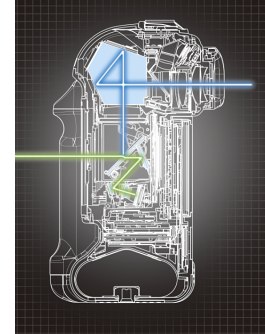

Zaostřovací modul fázové detekce v zrcadlovkách je umístěn na dně těla přístroje. Světlo prochází polopropustnou částí zrcátka, odrazí se od pomocného zrcátka kolmo dolů a jde do modulu. Proto zrcadlovky takto vybavené nemohou mít zaostřovací body po celé ploše obrazu, jsou rozmístěné v centrální oblasti. Na obrázku vpravo je řez zrcadlovkou Canon EOS 1D Mk IV.
