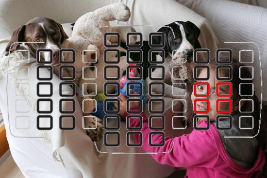

Ta první možnost – a zde se už konečně dostávám k odpovědi paní M.V. – vyhovuje neškoleným uživatelům. Systém se zaměří obvykle na nejbližší nejvýraznější objekt. Různé modely fotoaparátů specificky reagují – avšak v každém případě výběr závisí na vnitřním nastavení fotoaparátu, na jeho vnitřních pravidlech. Takže když Pepa fotí Manču a zaměří ji doprostřed záběru a zmáčkne spoušť, má velkou pravděpodobnost, že bude ostrá.
Celoplošný autofokus v režimu single vybere nejbližší výrazný objekt, nad výběrem nemáme žádnou kontrolu. Obrázek schematu je idealizovaný – zrcadlovky ve skutečnosti nemají takový rozsah krytí obrazu.
Aby toto vše nebylo moc jednoduché, systémy s AF body na snímači bývají vybaveny tzv. rozpoznáváním tváře: to je v podstatě důmyslné doplnění oněch vnitřních pravidel, o kterých jsem se zmiňoval v předchozím odstavci. Nicméně i pak je třeba, aby byly všechny AF body na čipu aktivní.

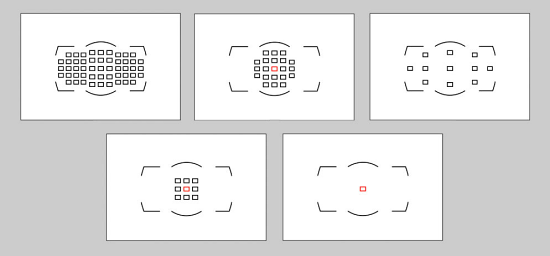

Schema rozložení 51 zaostřovacích bodů přístroje D4 D-SLR s rozložením 51, 21, 11, 9 a 1.
Na schematu nahoře je řešení Nikonu. 51 bodů se používá pro sledování objektu; ke sledování se užívá i barevná informace z RGB snímače s 1005 pixely. Varianta 9 bodů je fakticky středový bod plus osm pomocných, 21 bod je středový a 20 pomocných. Režim s 11 body se v terminologii Nikonu nazývá 3D tracking – fotograf vybere ručně bod a při změně kompozice funkci přebítrá jiný bod – má to smysl při kontinuálním ostření. Počet AF bodů je v tomto případě omezen, aby proces byl rychlejší.
