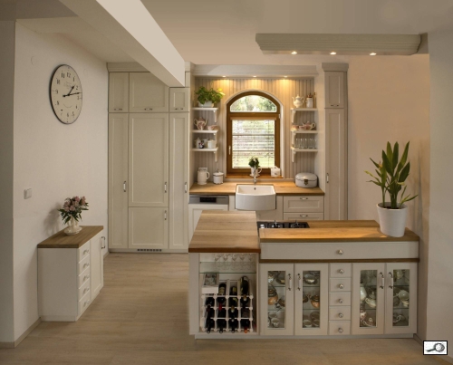

Jak? Těžko. Byla to malá zakázka od nábytkového ateliéru Jacques v Dolních Břežanech, něco jako přátelská výpomoc. Realizovali kuchyň a potřebovali ji vyfotit. Moc dobře jsem znal poučku mého přítele Vítka Mádra, že kuchyň se dá pořádně vyfotit, jen když je postavená v ateliéru. Ale co když není? Tahle nebyla.

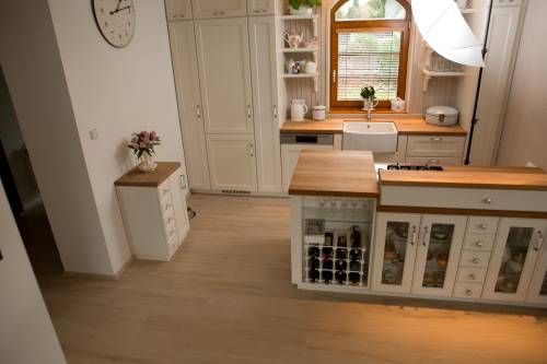

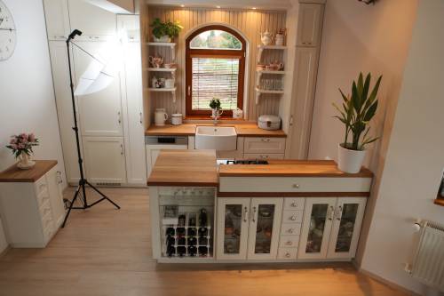

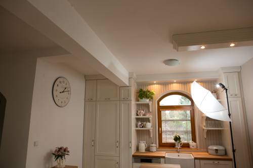

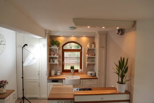

Problémy tu jsou dvoje. Je to malý prostor a je to členitý prostor. Jak to vyfotit a jak to nasvítit? Nezbylo než na to jít od lesa. Ano, je to složenina ze čtyř dílčích fotografií.

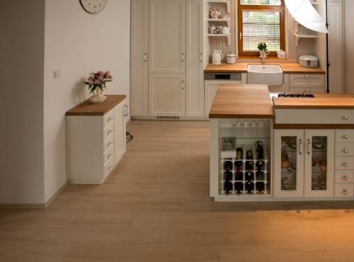

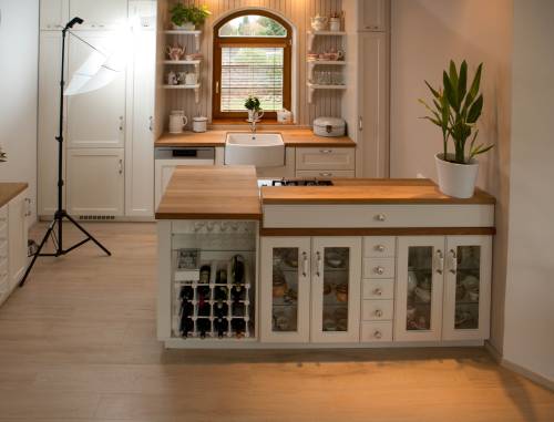

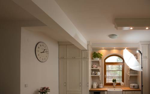

K disposici jsem měl objektiv 24-70 na full frame Canonu 5D Mk III. Odstp byl tak malý, že se celá kuchyň do záběru nevešla. Mohl jsem fotit s aparátem na výšku a pak by stačily dva záběry. Musel bych ale srovnat perspektivní sbíhání a velmi obtížně by se obrázky pasovaly na sebe., Volil jsem tedy focení na šířku.
Druhý problém byl se světlem. chtěl jsem použít dva blesky, jeden nasazený na přístroji, ten to bude svítit zpředu, a druhý na stojanu s deštníkem z boku. To byl další důvod, proč jsem volil variantu skládačky ze čtyř fotek. Na dvou je vidět světlo v záběru vlevo,na dvou vpravo. Vyšlo to asi takto:
V dalším kroku jsem se zbavil perspektivního sbíhání. Tuhle operaci dělám nejraději v Zoneru, nástrojem Perspektiva (klávesa V).

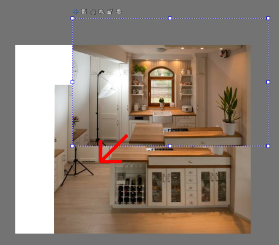

Nezbývá než to poskládat a vyretušovat. Zvolím jednu fotku jako výchozí, zde je to pravá spodní, a té přidám plátno:
Pak postupně přes schránku přidávám a pasuju ty ostatní:

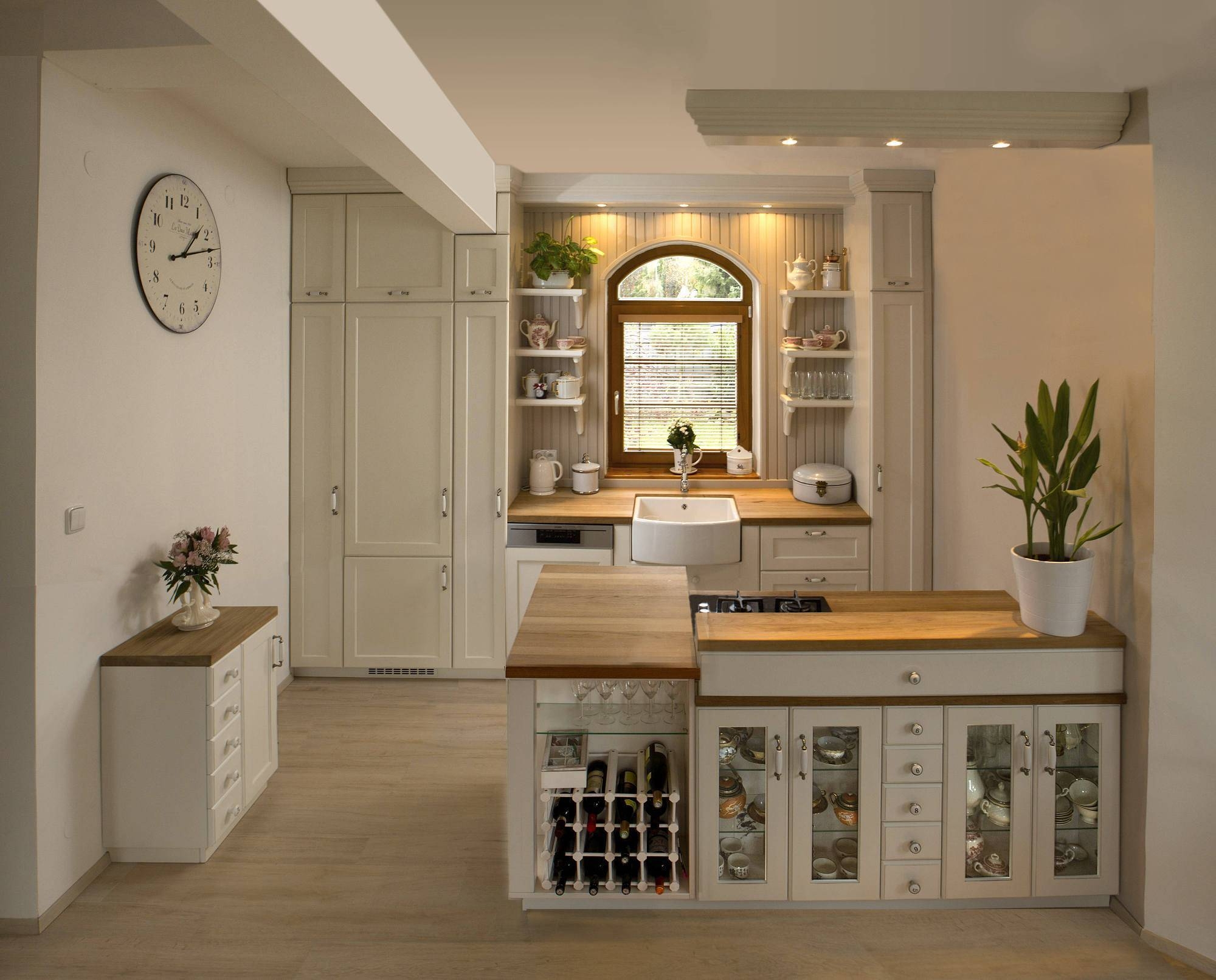

Pasování dělám nástrojem deformace a retuš samozřejmě+ především klonovacím razítkem. Nejlíp by se to udělalo samozřejmě v Photoshopu, protože tam si můžete dílčí obrázky natáhnout do vrstev a pasuje se to líp, jak co se týká linií, tak i expozice – ono přece jen to není expozičně stejnoměrné. Ale v Zoneru to uděláte taky a máte z toho pěkný sportovní pocit… Jak říkají Pat a Mat: a je to!
