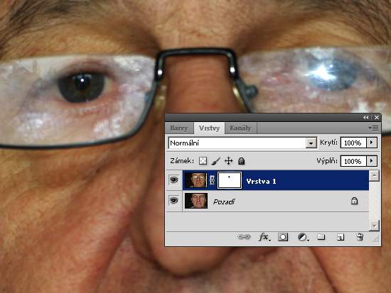

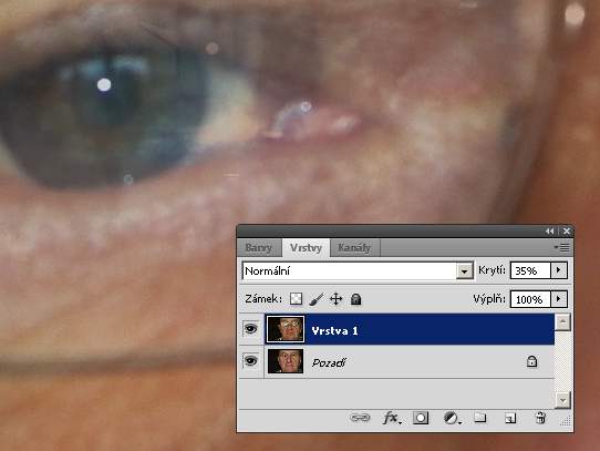

Není třeba moc dbát na stabilitu, i já jsem se trochu hnul. Při spojování vrstev (nahoru umístíme fotku s brýlemi, do spodní vrstvy, respektive jako pozadí, dáme fotku bez brýlí) snížíme krytí a nástrojem Přesun (klávesa V) horní oči napasujeme na ty spodní.
No a pak nastavíme masku a štětcem nanášíme černou barvu.
