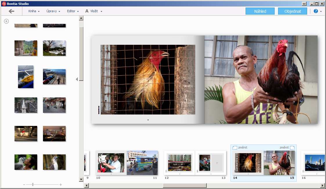

Důležité pravidlo: vybírejme různorodé fotky! Ano, toto je mor fotoknih i webových fotografických prezentací: v Africe jsme viděli slona a máme ho vyfoceného stokrát… a na web naplácáme sto v podstatě stejných fotek. Nic proti slonovi, ale je třeba pracovat s kontrastem: detail , polodetail, celek – to je prastará kameramanská triáda, která nepřestane platit asi nikdy. Tak třeba fenomen kohoutích zápasů k Filipínám patří stejně jako vozidla jeepney. Výborně v knize vychází kontrast – zde polocelek majitele kohouta a detail kohoutí hlavy. Pohled je dovnitř, nikoli ven, i to je důležitá zásada. No a z desítek pořízených fotek jsem vybral do své fotoknihy tyhle dvě. Ty nezařazené by nijak knihu neobohatily.

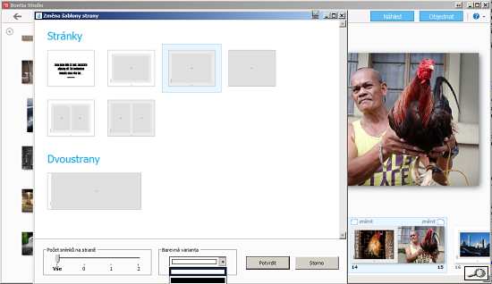

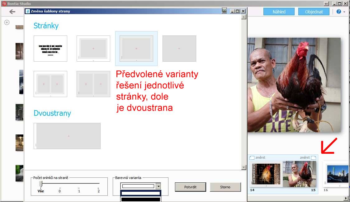

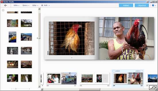

Podívejte se na dvoustranu s kohoutem. Vpravo je fotka přes plnou stranu (pán s kohoutem), vlevo detail s orámováním. Dole je pás s dvoustranami a ten aktivní je modře zvýrazněný a každá strana má nahoře záložku Změnit. Na tu když klikneme, otevře se nabídka variant.
Nahoře jsou Stránky: odleva je to strana jenom s textem, pak malá fotka s šedým rámováním, malá bez rámu, fotka na spadávačku, tedy celá plocha strany, v druhé řádce dvě fotky s rámečkem, dvě fotky bez rámečku; dole je dvoustrana přes celou plochu – fotky mají popisek po své levé straně. Klepnutím volíme tu variantu, která se nám hodí. Pak to lze změnit a dokonce si tu změněnou variantu můžete uložit do zásobníku šablon jako svoji šablonu. Velmi užitečné!
Vše se tedy dá změnit, vše se dá editovat, nicméně si myslím, že ta výchozí nastavení jsou volena velmi rozumně, dělají to zkušení grafici a vždy to má hlavu a patu.
