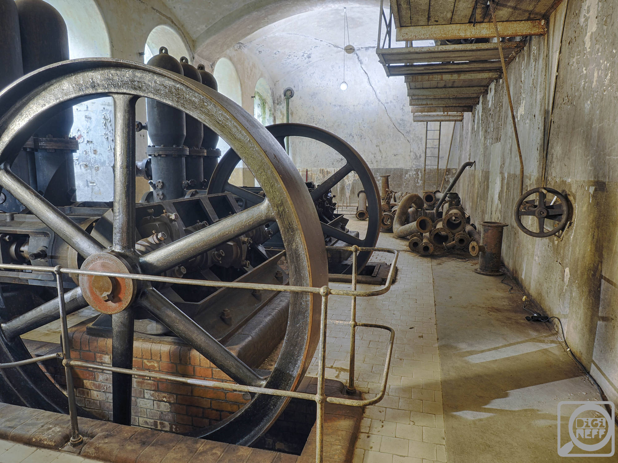

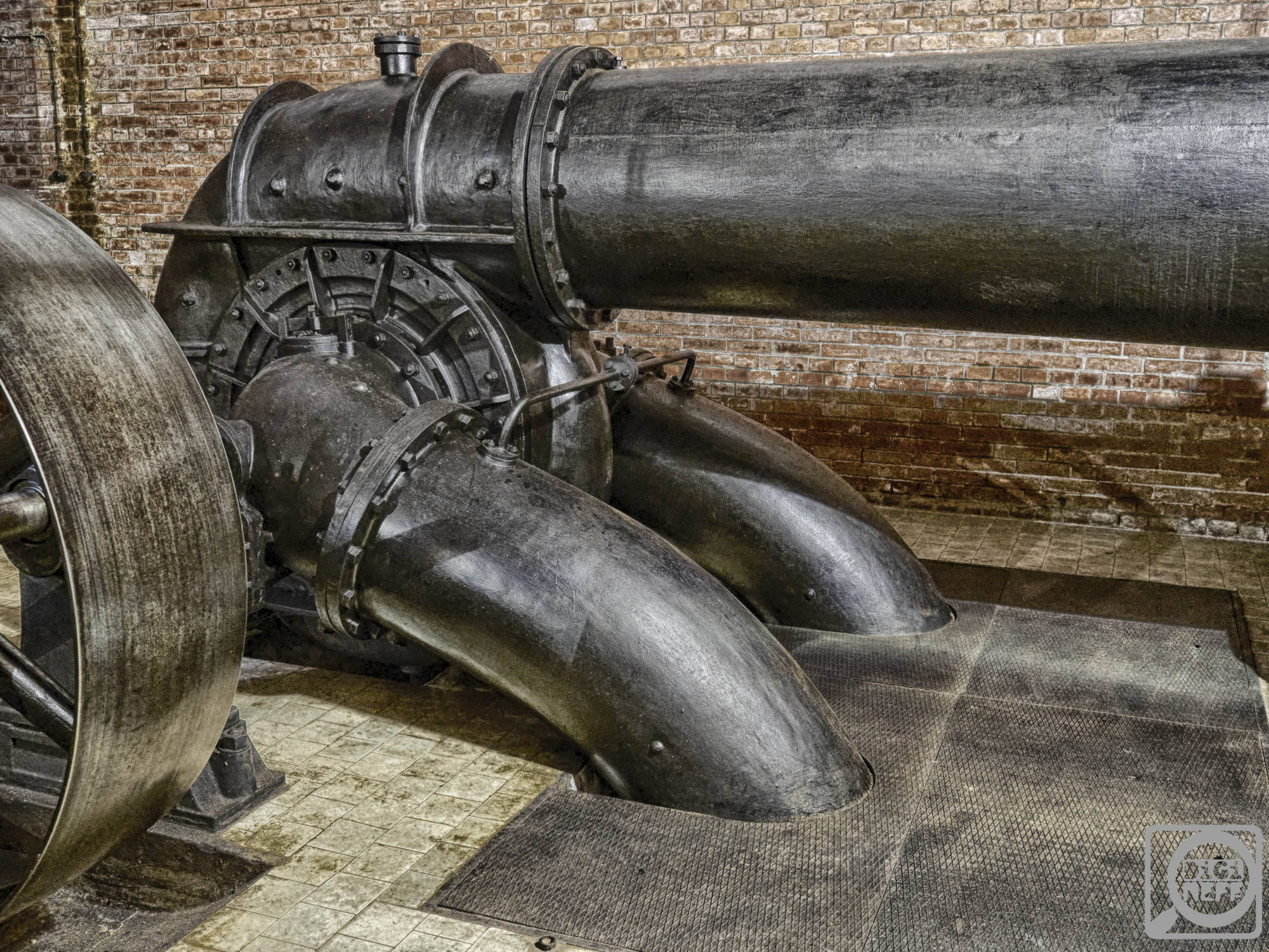

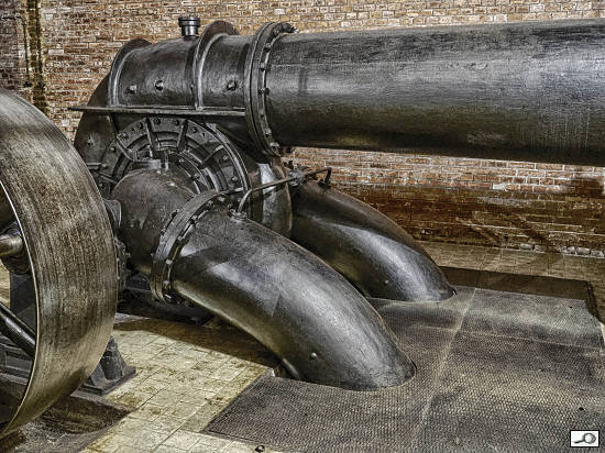

Tato ukázka je prostý HDR obrázek bez následných kumštíků. Takto nějak to skutečně v čističce vypadá. Následující obrázky jsou zpracovány předvolenými procesy, každý má svoje jméno. Toto je Pale structure:

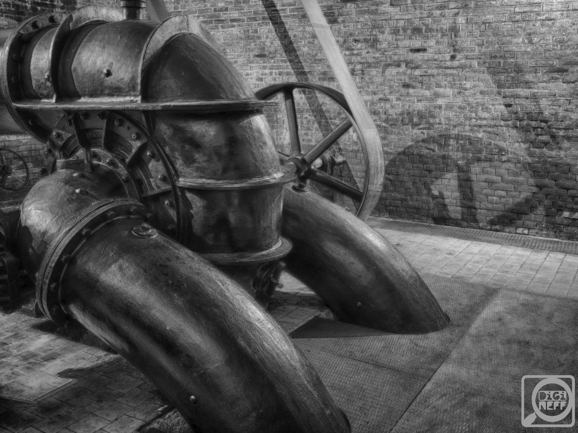

Vypadá to jako kanón z Vynálezu zkázy? Předvolba Dramatic.

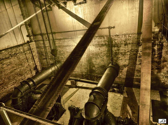

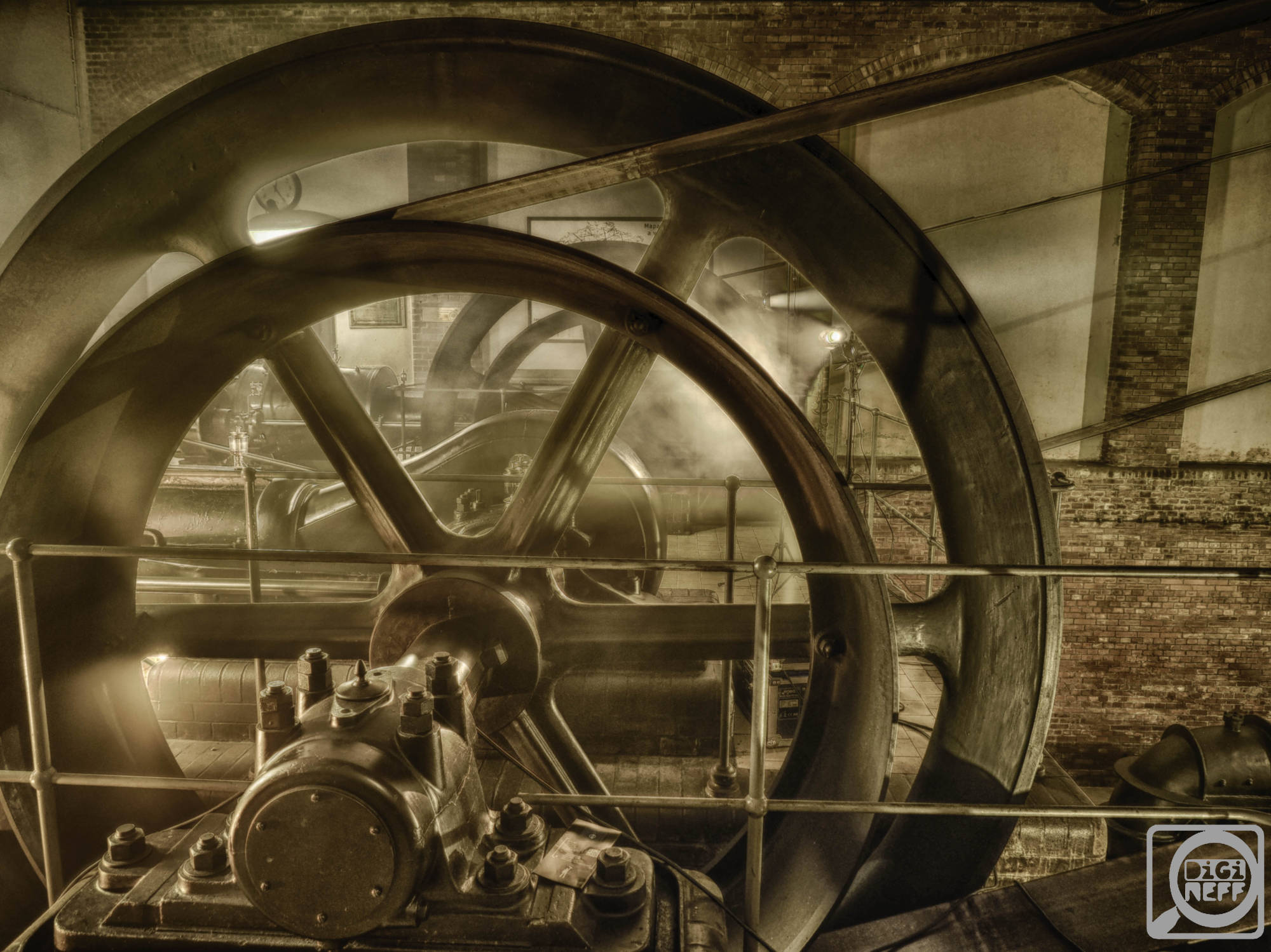

Budeme teď umělci a zvolíme BW artistic. Tohle dovedou fotoaparáty Sony samy od sebe (když jim to povolíte):

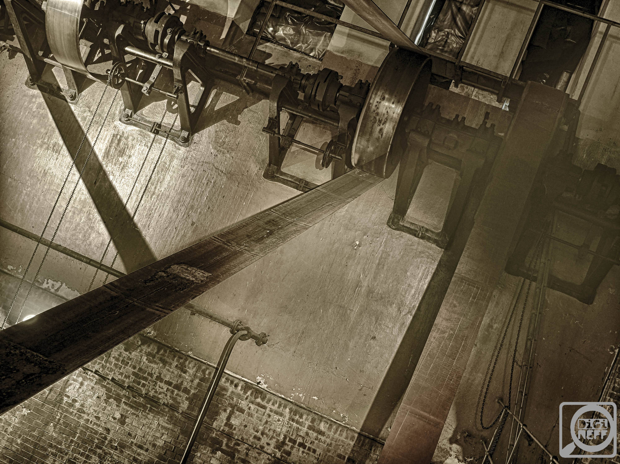

Názvu následující předvolby moc nerozumím,je to Granny´s attic, babiččina mansarda.

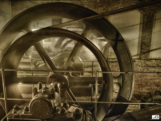

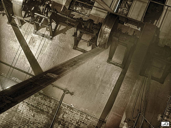

No a poslední ukázka je Structuralised, to tedy ano! Vidíte, že v podstatě se tu pracuje se sytostí a s mapováním tónů. Podstata HDR je roztažení jasové škály. Aby ji bylo možno zobrazit, je nutno ji redukovat. Toto mapování tónů si rozdělí HDR rozsah na oblasti a v každé provede redukci jakoby v křivkách. Tím se stane, že vyvstane více struktura zobrazované scény. No a když se to přežene, pak je to Structuralised. Obdobné výsledky dostanete i v Zoneru – je s tím příjemná zábava a výsledky zajímavé… ale časem se omrzí. Muzeum ovšem za návštěvu rozhodně stojí.
