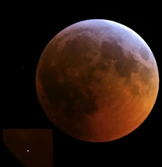

Tak je to ještě větší PECKA. Po diskuzích na FB jsem ještě prohlížel podrobně všechny fotky a JE TO TAM. Podařilo se mi jako jednomu z mála lidí na této planety vyfotit při zatmění Měsíce dopad meteoroidu jeho povrch. Data o dopadu jsme ověřovali na několika serverech a mám to potvrzené. Ten malý záblesk je od toho šutru. Publikované časy se trochu rozcházejí, ale ne podstatně. Bylo to v 5:41:33, prakticky cca 2 minuty před vstupem Měsíce do úplného zatmění. WAU WAU.
Jak mi napsal jeden z profesionálních astronomů : “Štěstí přeje připraveným”. A tak jsem se lehce zapsal do historie. Za 3 hodiny jsem pořídil 260 snímků a jeden o délce 0,5s byl ten exkluzivní. Canon 5D Mk IV s Newton 200/1000mm odvedl perfektně svou práci. Měla by tam snímat i družice LRO a tak budeme vidět, jak velkou díru to tam to těleso po sobě nechalo. První odhady hovoří o 10-ti kilogramovém tělesu a kráteru okolo 70-ti metrů. I´m very happy.
Bodejť by ne! Toto je předmětná fotka, dopad je ta maličká tečka vlevo dole, do rohu Libor umístil zvětšený výřez.

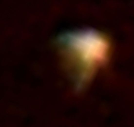

Zvětšená tečka – z RAW:

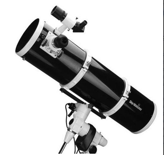

Zmíněný dalekohled je tento, plným názvem SKY-WATCHER NEWTON 8” 200/1000 NEQ-5 GoTo (SYNSCAN), najdete ho zde.
Přirozeně že fotoaparát se nasadí přes redukci místo okuláru. Na webu České astronomické společnosti píší o Liborově úspěchu a také se to povedlo členům astronomického kroužku v pardubické hvězdárně a Petrovi Horálkovi, našemu významnému popularizátorovi astronomie. Ten se vypravil úkaz snímat na Kapverdy na ostrov Boa Vista. Nicméně Liborův výkon je jaksi cennější ze sportovního hlediska v tom, že nefotil sériově, natož pak videem a šlo tedy opravdu o jedinou expozici.

Bydlí ve Velkém Oseku a dalekohled nainstaloval na zahradě rodinného domku. Pořídil v průběhu zatmění celkem 260 fotografií. Exponoval před začátkem jevu 1/800 s při 160 ISO a časy se v ubývajícím světle prodlužovaly až na 0,5s a ISO zvyšovalo na 1600. Přirozeně že netušil, že se mu podařilo dopad zachytit. Až později při sledování diskusí na Facebooku se dozvěděl, co se stalo a zpětně zásah na své fotografii našel.
