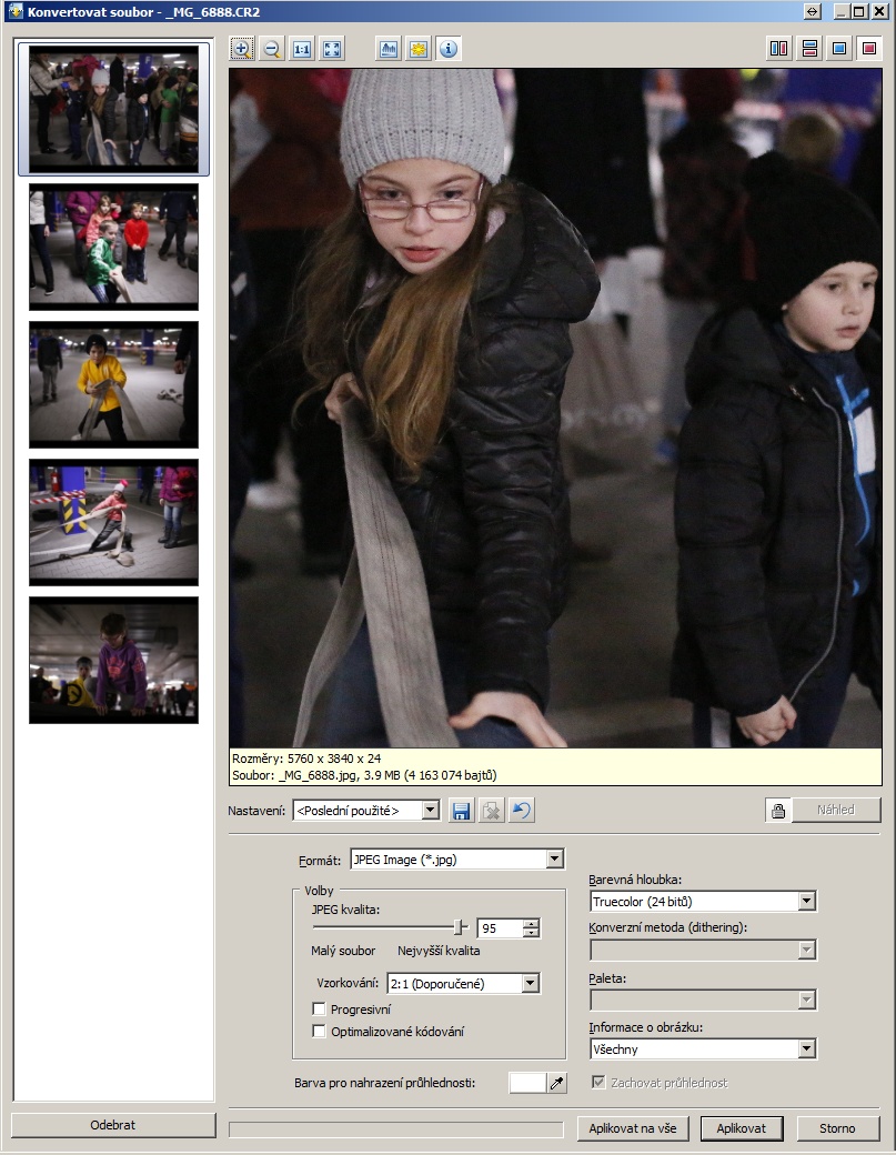

Pokud jde o focení černobílých fotek paralelně s RAW, je to výhodné, o tom není nejmenšího sporu – a toho se týká i moje uvedená výjimka, týkající se kreativních filtrů. Ona ta černobílá digitální fotka je v podstatě kreativní filtr (a v nabídce filtrů ji obvykle najdeme, často i v několika variantách). Samozřejmě souhlasím i s doplňujícími příklady použití souběhu – když jde o rychlost. Jistěže v situaci, kdy dejme tomu někdo fotí sportovní utkání a přes wi-fi modul nahrává fotky rovnou nějak na server, pak to bez JPEG nejde.
V této souvislosti ale doplním ještě o jednu možnost.
RAW je datový soubor, ale obsahuje i obrazovou informaci, která je bezprostředně zobrazitelná v prohlížeči a také editovatelná. Canonské i nikonské RAW (CR2, respektive NEF) fotky mají tento náhled dokonce v plném formátu, kdežto Olympus nebo Panasonic je mají menší. Nicméně, například Zoner Photo Studio umožňuje ve svém Správci pod položkou Upravit funkcí Konvertovat soubor hromadně a velmi rychle vyseparovat tyto náhledy a uložit je jako samostatné JPEG. Jde to jako když to kachnám hází a nemusím si zaplácat kartu souběžnými JPEGy, respektive plnit druhou kartu (pokud má můj fotoaparát dva sloty a dovoluje na jednu kartu ukládat RAW a na druhou JPEG.
Toto jsou ale spíše výjimečné situace. Nadále si ale myslím, že pro standardní focení je souběh RAW a JPEG zbytečnost a pokládám za nerozum fotit celou dovolenou na RAW a pak přijít domů a nasypat tři tisíce fotek do konvertoru a změnit je na JPEG. Tím síš, že pak narazíme na komplikace s promazáváním – musíme mazat i RAW i JPEG. Ano, třeba právě v Zoneru lze mazat najednou soubory stejného názvu a různých přípon, ale je to opět o operaci s jistým stupněm složitosti.
Ukázka hromadného uložení náhledu (nejde o plnohodnotnou konverzi RAW, třebaže se to tak jmenuje!!) je zde, ukládáme zde jen čtyři náhledy, lze to prakticky s jakýmkoli rozumným množstvím:
