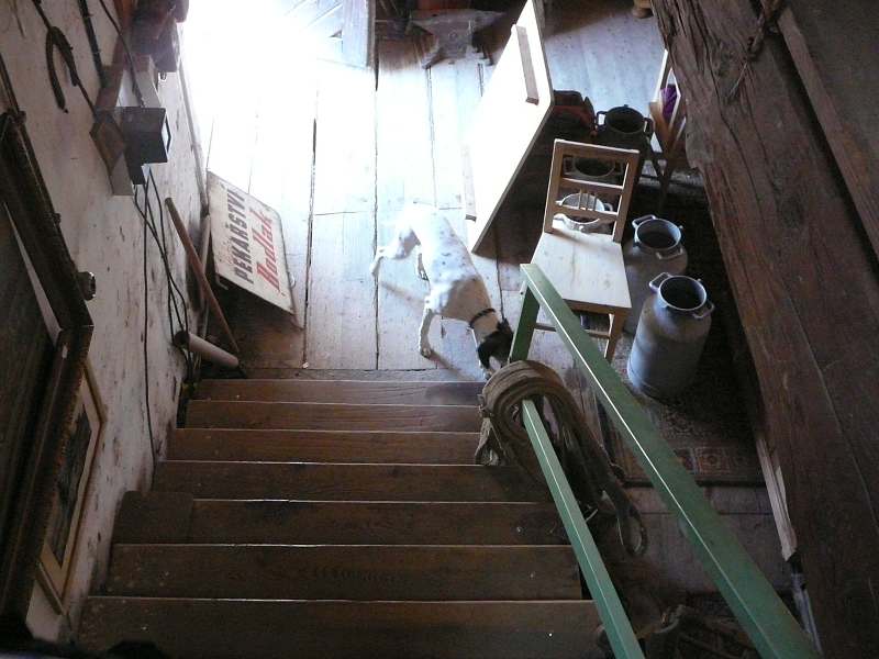

Čím je více světla, tím více paprsků se odrazí. Záleží tedy na dvou faktorech, opakuji: na úrovni osvětlení a odrazivosti objektů. Aby bylo možno světlené poměry změřit, je třeba udělat v měření pořádek. Jak? Proto se všechny měřicí přístroje tohoto typu, ať jsou to externí expozimetry anebo měřicí elementy ve fotoaparátech, kalibrují. Tedy jsou nastavení všechny na jednotnou normalizovanou odrazivost. Tou je tzv. osmnáctiprocentní šedá. Jde o plochu, která pohlcuje a odráží více méně stejně všechny barevné složky světla (proto je plocha šedá) a má takovou odrazivost, že pohltí 82 procent dopadajícího světla a 18 procent ho odrazí. V odborné obchodě si můžete koupit tabulku osmnáctiprocentní šedé, používá se hlavně v ateliérové fotografii, ale lze jí s úspěchem použít kdekoli. Kdybychom tedy postupovali metodicky a na rozmanitě nasvícené scéně bychom bodově měřili světlo odražené od této normalizované tabulky, získali bychom – dejme tomu – hodnoty, jež citoval náš čtenář: 1/40 – 1/80 – 1/160 – 1/320 – 1/640 při cloně F10 a ISO 100. Je logické, že je to skutečně pět úrovní, tedy skutečně jde o 5 EV, jak jsem psal v mém článku. V jistém smyslu expozičně ideální je zřejmě tato scéna – podívejte se na obrázek a jeho histogram: Opakuji, jde o výjimečnou expoziční situaci. V archivu jsem si vyhledal opačnou situaci, kdy odrazivost objektu je zde všude více méně stejná (přírodní dřevo), ale je zásadně rozdílné osvětlení.

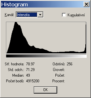

Podle toho vypadá i histogram – má dva vrcholy, vlevo jsou tmavé tónu, středních je pramálo a vpravo nám vyletěl “komín” vysokých jasů, až je tam absolutní bílá: to jsou ty přepálené partie. V praxi obvykle sebou nenosíme šedou tabulku, nicméně bodové proměření scény, zejména krajností, je velmi dobrý postup. Zopakuji: je třeba nastavit prioritu clony (aby nám automatika nežonglovala s poměrem clona / čas) a zjistit hodnotu času v nejhlubších stínech a nejvyšších světlech. Pak je třeba najít střední hodnotu. Jestliže napočítáme pět EV, podaří se nám více méně spolehlivě najít nějakou rozumnou střední hodnotu. Avšak když jich je 6 a více, nastávají problémy. Pak doporučuji přiblížit se expozičně jasům a nikoli stínům, protože hluboké stíny nejsou takové nebezpečí, jako vysoké jasy. |
