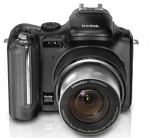

Titul vlajkové lodi v řadě přístrojů s elektronickým hledáčkem přebírá u Kodaku sedmimegový přístroj s dvanáctinásobným stabilizovaným zoomem. Výrobce slibuje několik “nej” ve své třídě.
Jde o přístroj vybavený 1/2.5 ” CCD s 7,4 Mpx fyzicky a 7,1 Mpx efektivně, což znamená obrázky až 3072 x 2304 velké. Video je samozřejmě dnes už 640×480 / 30 fps. Přístroj ukládá v JPEG, ale také v TIFF a hlavně v RAW, což je třeba pochválit, že se od toho neustoupilo (P850 též ukládá v RAW a TIFF). Objektiv Schneider-Kreuznach Variogon má ohnisko odpovídající 36 – 432 mm kinofilmového formátu s optickou stabilizací a možností doplnit přídavnými konvertory. Objektiv má hybridní ostření tedy pasivní autofokus (měří kontrast) a externí senzor. V makrorežimu ostří od 10 cm (v širokoúhlém režimu). Měření expozice je volitelné “multi”, střed, bodové – a jedna z 25 zón, i to je neobvyklé. Zato s rozsahem citlivosti se přístroj drží při zemi, má ho od 64 do 800 ISO. Světelnost je F2.8-3,7, tedy se změnou ohniska vcelku nepatrně světelnosti ubývá, rozdíl je necelý jeden clonový stupeň.
Režim snímání je automatický, programový, dále pak priorita clony/času, plný manuál a uživatelsky přednastavitelné kombinace. Sériové focení má rychlost 1,6 fps. Úhlopříčka LCD displeje je 6,35 cm. K přístroji se dodává dokovací stanice, napájen je lithium iontovým akumulátorem. Vnitřní paměť má 32 MB, přístroj zapisuje na SD / MMC karty. Rozměry jsou 108 x 84.2 x 72 mm, váha 403 g.
Tisková zpráva se chlubí rychlostí – zpoždění je prý 0,07 sec díky novému systému autofokusu. Zdůrazňuje i jemnou doladitelnost vyrovnání bílé, lepení panoramat rovnou v přístroji ze tří obrázků a živý histogram. Při kontrole obrazu lze zvýraznit jak přepálené jasy, tak i slité stíny a tím snadněji dojít k ideální exponované fotografii. Oznámená cena cca 350 liber odpovídá našim 15 tisícům korunám (červen 2006). |
