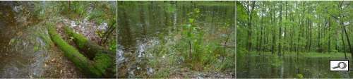

Ty fotky jsou dole – v podstatě to jsou podklady pro pozdější zpracování. Máte je tu seřazené, jak jsem je vyfotil u nás v zatopeném lese Nikonem Coolpix A. Žádná z nich není nic moc. Musím však upozornit na dvě věci.
Tak především, při pořizování tohoto snímku jsem porušil jedno významné pravidlo panoramatické fotografie. To zní Nebudeš měniti podstavení fotoaparátu. Pravověrní panoramisté vyznávají tzv. nodální bod – místo v optické soustavě, jímž prochází osa, pode něhož panoramuje – podrobně jsem o tom psal ZDE předloni v prosinci.
V našem příkladě nejenže nelpíme na nodálním bodu! Naopak, záměrně měním výšku a úhel záběru. Samozřejmě, že obrázky pak na sebe nebudou pasovat – tady předjímám námitku, která napadne každého, kdo s podobnými experimentry má aspoň minimální zkušenosti. Ale to mi nevadí, nepřesnosti odstraním při zpracování v počítači.

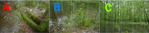

Na nodální bod tedy nedbám, ale musím si dát bedlivý pozor na svislou linii. Budu měnit polohu a směr záběru, avšak osa záběru by v ideálním případě měla být v jedné svislé rovině. To mi usnadní pozdější pasování. Při práci se stativem s trojcestnou hlavou se svislá rovina snadno udrží. Když budeme pracovat bez stativu, z ruky, je dobře si udělat varianty těch dílčích fotek, s mírnými posuny. Spodní, výchozí, může být jedna, na ni snadno napasujeme druhou, na ukázce označenou B. Ale do té C se těžko trefíme a je dobře si udělat rezervu.
