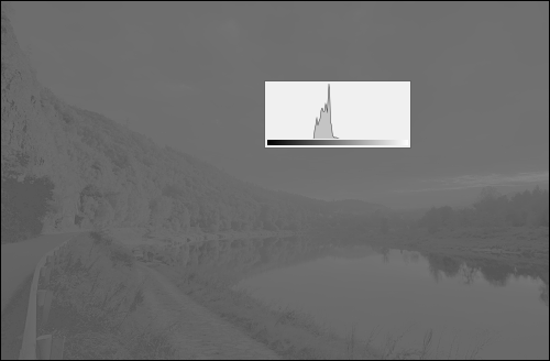

Automatika je nastavená tak, aby správně měřila světlo odražené od středně šedé plochy, to je tato: ![]() Automatice by se nejvíc líbil svět svými jasovými hodnotami blízký střední šedé, tedy aby vypadal asi takto: ![]() Svět taková chválabohu není, má barvy, má světlé a má zastíněné partie. Nicméně, zaměříme objektiv aparátu na motiv bez velkých rozdílů v jasech, automatika snadno dojde k rozumnému kompromisu a nastaví clonu na čas při daném ISO za daného osvětlení tak, že je všechno dobře prokresleno. ![]() Stane se ale, že ne vždycky fotíme takto expozičně ideální situaci. Z technických důvodů se někdy stává, že automatika nepracuje správně. Proto máme možnost ji ovlivňovat funkcí, které se říká kompenzace expozice, mnohem správněji korekce expozice. Touto funkcí vstupujeme do procesu nastavování kombinace clony a času s ohledem na úroveň osvětlení a citlivosti. Korigujeme buď do mínusu, v takovém případě se zpravidla zkracuje doba osvitu (to znamená, že světlo působí kratší dobu, míň působí na citlivou plochu a obrázek je tmavší než jaký by byl, kdybychom nekorigovali), nebo korigujeme do plusu , v takovém případě se zpravidla prodlužuje doba osvitu (to znamená, že světlo působí déle, víc působí na citlivou plochu a obrázek je světlejší než jaký by byl, kdybychom nekorigovali). Kdy automatika švindluje ![]() Však taky histogram hlásí poplach – kalhoty jsou vypálené. V takovém případě bychom museli korigovat do mínusu, abychom napravili chybu automatiky. Opačný případ hrozí, když je něco mimořádně světlé, například sníh ozářený sluncem. Pak automatika zbytečně podexponuje snímek a sníh vyjde jako by nebyl bílý, ale šedý: ![]() To je důvod, proč v takovém případě musíme jít do plusu. A teď pozor, dostaneme se k manuálnímu nastavení. Podívejte se na následující ukázku: ![]() Je na ní sníh, ale i šutr. Sníh není přepálený. Proč? Protože plocha tmavého kamene a bílého sněhu jsou více méně půl na půl a automatika dojde k rozumnému průměru, který spadne v jasných i tmavých partiích do mezí schopností zaznamenávat detaily. Říká se tomu dynamický rozsah. Teď se koukněte na další ukázku, pořízenou za stejných podmínek. ![]() Zde je sníh přepálený. Proč? Protože tmavá plocha zabírá větší část, takže ten průměr se přesunul k tmavým tónům a detaily sněhu už jsou mimo hranici dynamického rozsahu. Znamená to, že automatika závisí na tom, co aparát vidí svým objektivem, nebo jinak, závisí na tom, zda za stejných světelných podmínek je větší podíl tmavého nebo světlého. Tomnu lze čelit dvěma způsoby. Jiný příklad je noční fotografování. Když se spolehnu na automatiku, vnitřní měření nastaví expozici tak, aby se přiblížila jeho ideálu “střední šedé” a fotka nebude mít charakter nnoční fotografie: ![]() Proto nejdřív musím expozici změřit, tedy zjistit si, s jakou korekcí mi za daného světla a daného ISO dává kombinace clony a času optimální noční snímek a tuto hodnotu ručně přenesu v manuálním režimu. Proč? Protože kdybych nechal automatiku v chodu, byl bych rukojmí hry světel. Pojede proti mě auto, zasvítí reflektory do objektivu a rozhodí mi expozici; namířím do temného kouta a zase budu mít jinou expozici. Jenom ruční expozice mi zaručí stálou kontrolu nad výsledkem. Shrnutí ![]() Takže manuální a automatický režim nejsou nijak v protikladu. Nemohou být, vždy jde o clonu a čas za daného ISO v daných světelných podmínkách. Jakmile jsou ale nestandardní podmínky nebo hodně proměnlivé podmínky, je lépe se spolehnout na manuální režim. |
