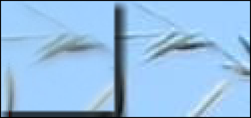

Myslím, že asi nemá valný smysl polemizovat, zdali výsledek z full frame je stejný jako výsledek ultrazoomu. Nicméně si také myslím, že je dobře udělat ve věci trochu jasno. Nejdříve se podívejme na velké zvětšení (400%) snímků, které jsme zkoumali posledně. Zde je “výřez výřezu”, na proklik uvidíte srovnávací “dvoj-okno” Zoneru.
Vlevo je výsledek zobrazení JPEG, vpravo konverze z RAW. Rozdíl v ostrosti je evidentní. Jde však o doostření, jak se domnívá pan M.H.? Doostření bylo nastavené na nulu jak ve fotoaparátu, tak v konvertoru. Podívejme se tedy, jak vypadá výsledek, když opravdu jde o doostření:

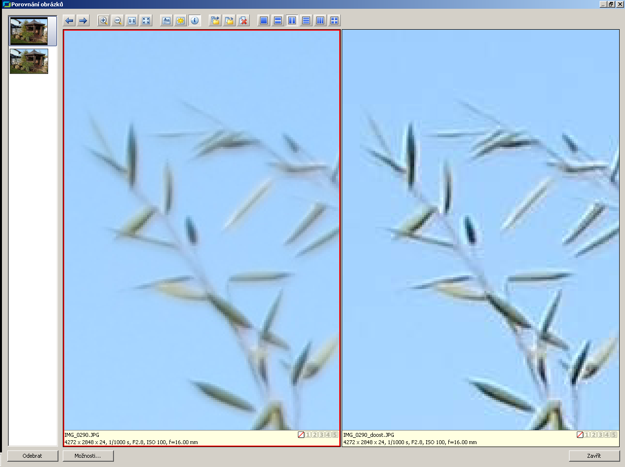

Vlevo je nedoostřený JPEG, vpravo týž JPEG, ale silně doostřený, práh 1, poloměr 2, intenzita 150%. Všimněte si, co doostření udělá: na přechodu linií vytvoří dvojité pásmo, světlé a tmavé, jakousi dvojitou linii. Takto vypadá výřez z takového doostřeného obrázku:
Výrobci kompaktů si leckdy vypomáhají “softwarovým doostřením”, aby vyvolali iluzi ostré kresby. Na dooostření není samozřejmě nic špatného. Naopak je to velmi důležitý proces, zvláště při přípravě fotografie k tisku. Pomocí SW doostření dosáhneme pro oko přijatelnějšího výsledku, obrázek bude ostřejší – ovšem je třeba mít na paměti, že SW doostřením nepřibyl žádný detail, je doslova o obtažení existujících linií.
