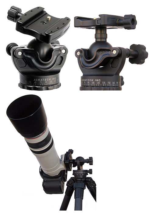

No a teď k tomu Acratechu. To jsou zcela profesionální hlavy, kompletní nabídku máte na webu Acratech.net V Evrpě se prodává snad jen v Anglii, Holandsku a někde v Německu, ten model, který jsem měl v ruce, připutoval až z domoviny výrobce, tedy z Ameriky. Je to model Acratech GV2. Toto jsou jejich oficiální fotky:
Z těch nahoře je vidět, že koule leží v jakési kolébce a ta má dva šrouby. Jedním, tím s větší hlavou, se hlava utahuje, tím druhým se nastavuje tuhost. To vybrání slouží k tomu, abyste mohli hlavu použít trochu jako gimbal (viz http://www.digineff.cz/art/fotografick-praxe/jak-na-t-k-teleobjektiv-gimbal-head.html zde můj článek o gimbal head). To je právě specialita toho modelu GV2, že má tyto dvě funkčnosti, normální a gimbal. Hlavu lze nasadit na jakýkoli standardní stativ, ta se kterou jsem pracoval byla na Gitzo stativu. Hlava váží 450 g a unese 11.4 kg, na webu uvádějí, že v pohodě snese čtyřstovky/F4.0.

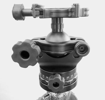

Na této ukázce jsou dobře vidět ovládací prvky, vlevo nahoře ten na utažení koule, vpravo na nastavení tuhosti. K dotažení je třeba neuvěřitelně nepatrného pohybu a tudíž síly. Koule je jakémsi svěráku a to pravé kolečko nastavuje odstup obou čelistí.

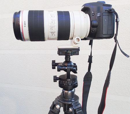

K upevnění samozřejmě potřebujete destičky. Na ukázce je destička na canonské 70-200/2.8, je to speciální pro ten typ vyrobená destička.

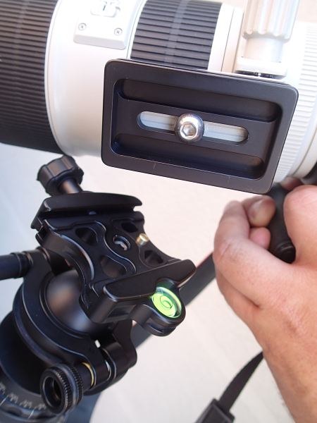

Upevňuje se imbusovým šroubem, takže je třeba mít těch destiček víc, na fotoaparát i na objektivy, pokud mají prstenec. Musíte koupit destičku na svůj konkrétní přístroj, například na Canon 7D pasuje číslo 2177 za 40 dolarů. Destička se ale hodí i pro jiné rychloupínací systémy, samozřejmě profi: Foba, Arca, Kirk, Wimberly a podobě. To dodává, kdybyste zatoužili třeba po WH-200 Gimbal Wimberley, tak můžete používat stejnou destičku.
