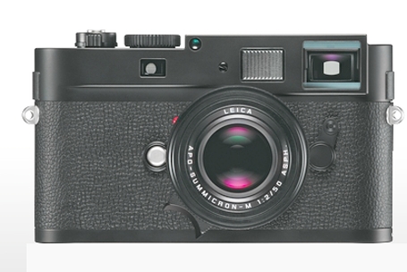

Na webové stránce německé firmy Leica je tento model charakterizován jako „digitální budoucnost černobílé fotografie“. Je to přístroj se snímačem 24-36 full frame čipem s 18 miliony pixelů, ovšem bez obvyklých barevných filtrů, takže výsledek je černobílý. O mechanických a optických kvalitách přístroje jistě nebude diskuse: hořčíkové tělo s mosaznými díly na vrchu a spodku, špičkové dílenské zpracování a samozřejmě nebetyčně dokonalá optika. Připomínám, že leiky nemají autofokus, ostří se tu klasicky, ručně, prostřednictvím dálkoměrného hledáčku. V tom se M-M model neliší od odstaních M přístrojů, včetně dosud nejnovějšího M9.
