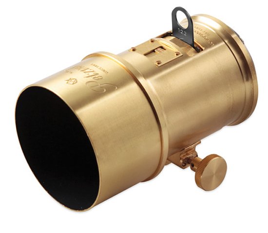

To černé kolečko, to je vršek clonové planžety, vidíte je dole. Vlevo od něho je stupnice pro zaostřování a dole vyčuhuje kolečko, kterým se to ostří.

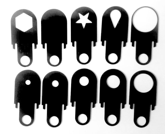

Ostrost souvisí s clonami. Je jich sedm v řadě 2.2 -2.8 – 4.0 – 5.6 – 8 – 11 – 16. Cloněním se samozřejmě mění vlastnosti objektivu – výrazně se zlepšuje kresba do stran a ustupuje vinětace, tak je při plné světelnosti značná.

Efektové clonky slouží především k posílení vinětace, v tom je nejefektivnější kapka.
