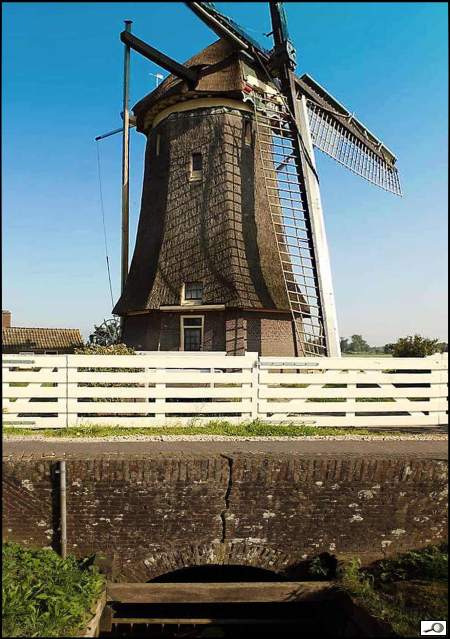

Někdy něco nejde vyfotit jinak, než pomocí podfuku. Mám na mysli podfuk editační, však taky tenhle článek je v oddíle o editaci! Dejme tomu, Holandsko a mlýn. Tady ho máte na obrázku, abyste si udělali představu o situaci. Je podvečer, slunce je už nízko, svítí zhruba lehce zleva, z našeho stanoviště. Vpravo od něho je silnice, pak následuje násep a cosi jako most a ten potůček, který je v popředí teče pod tím mostem. Tenhle “mlýn” fungoval ve skutečnosti jako pumpa – byl v něm velký Archimedův šroub a čerpal vodu.

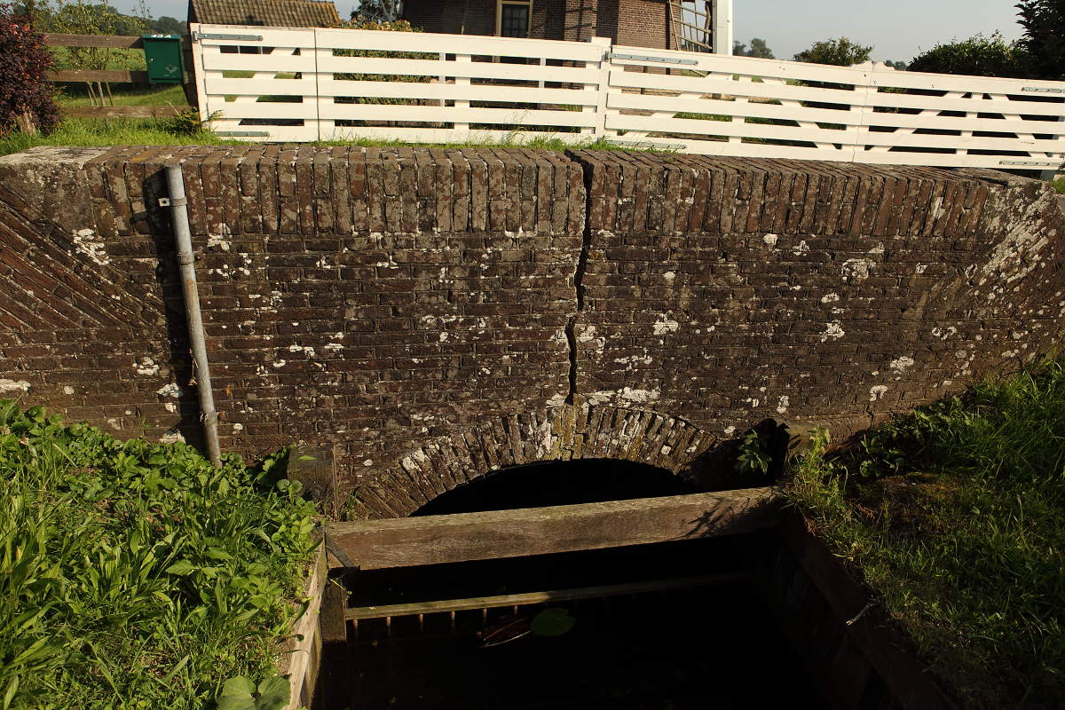

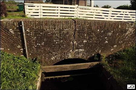

No jo, ale já bych ho rád vyfotil i s tím můstkem. Vpravo to nejde, tam je soukromý pozemek a bažina atd. Takže zleva. Tam je silnice, za silnicí zmíněný mlýn, před silnicí ten potok spadající dolů do kanálu (grachtu). Vybalancoval jsem se na traverzu nad potok a čtyřiadvacítkou objektivem vyfotil můstek.

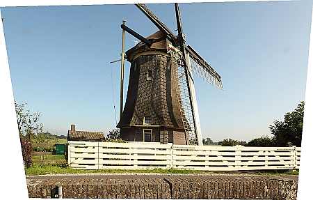

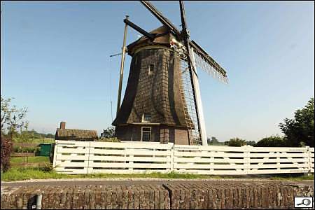

Pak ze silnice ten mlýn i s tou jeho bílou bránou.
Fotky vidíte tak, jak vypadly z karty foťáku. Zde je ale třeba říct, že už tam, na místě, jsem fotil se záměrem dva dílčí snímky spojit.
Nejdřív si je předpřipravím, nejlépe v Zoneru, tam se velmi snadno spraví kácející se linie a podobné zhůřvěřilosti. Vypnul jsem automatický ořez – na řezání je vždycky času dost. Jak vidíte, bude třeba ještě odstranit soudkovou vadu, ten bílý plůtek nahoře je sice prohnutý i sám o sobě, ale hrana mostku by měla být rovně..
Podobně zmorduju i ten snímek mlýnu.

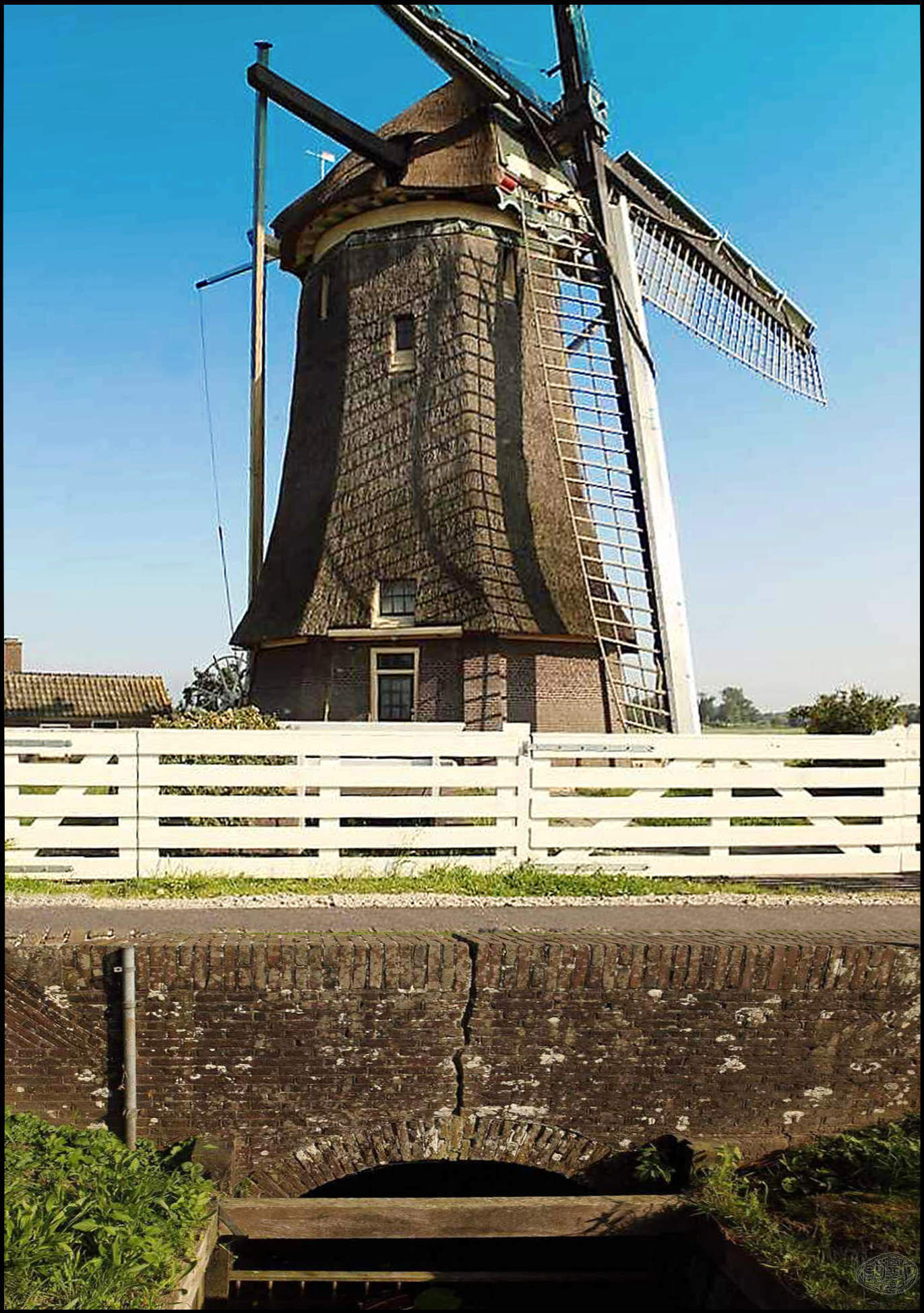

Teď budu střídavě zvětšovat a deformovat jednu i druhou část, dokud obrázek nevyladím. Pak ještě omodřím oblohu takovým tím elementovým inteligentním štětcem a je z toho obrázek jak na pohlednici.
Je to podfuk nebo není? Jak se to vezme. Ono to tam fakt vypadá takhle jak to vidíte a kdybych to fotil dlouhým sklem ze vzdálenosti 500 m, asi bych dosáhl stejného efektu i bez úpravy. Podotýkám ještě, že jsem pro jednoduchost obrázky upravoval v nízkém rozlišení. Původní jsou dvacetimegové, takže kdybych měl snímek připravovat k tisku, pracoval bych samozřejmě s plným rozlišením. To by bylo nutné, jelikož všechny transformace samozřejmě nutně vedou k určité ztrátě kvality kresby!
