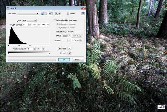

V Zoneru to udělám tak, že si obrázek zesvětlím – třeba primitivně, v Úrovních:

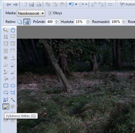

Posunul jsem bílý bod (bílý trojúhelníček vpravo) doleva, do místa, kde mi křivka končila. Ale pozor – neklepnu na tlačítko OK! Místo toho aktivuji nástroj Výběrový štětec z palety nástrojů, anebo si pamatuju klávesu Q. Štětci nastavím parametry – nahoře je režim přidat / ubrat z výběru, průměr štětce, hustota, tedy v podstatě krytí, zde je 15%, a rozmazání štětce. Těch 15% se osvědčuje, protože to není příliš agresivní. Nastavím přidat k výběru a začnu malovat:

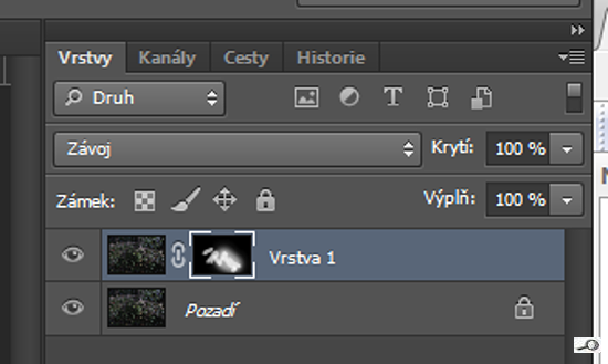

Lhostejno zda velký nebo Photoshop Elements: otevřu si obrázek, duplikuji vrstvu (Ctrl+J) a tu horní vrstvu zesvětlím, ať už v Úrovních anebo prolnutím vrstvy Závoj. Poté aktivuji masku vrstvy: když to udělám klepnutím na ikonu Maska se stisknutým Alt, maska bude černá. Pokud jen klepnu, maska bude bílá a musím ji invertovat Ctrl+I. No a pak maluju štětcem bílou barvou popředí po masce a odkrývám světlejší partie. V Photoshopu je to poněkud pohodlnější, výsledek může být stejný.

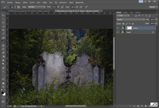

Pak zašlo sluníčko a světlo bylo hodně homogenní:
Při zpracování jsem v Photoshopu vytvořil duplikát vrstvy, ten jsem ztmavil (prolnutí Násobit, ale lze i mnoha jinými způsoby) a poté bílou maskou jsem se promalovával černým štětcem dolů do světlejší vrstvy (Pozadí).
Výsledkem byla zvýrazněná troska starého kostela v divokém porostu.
