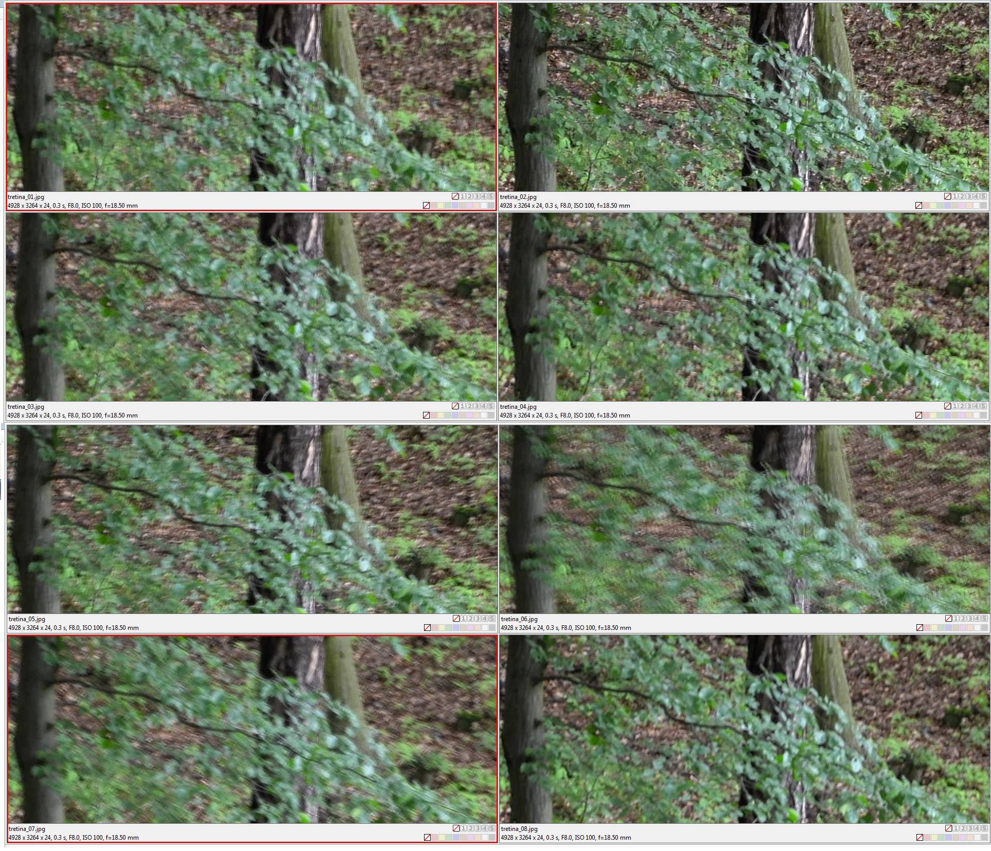

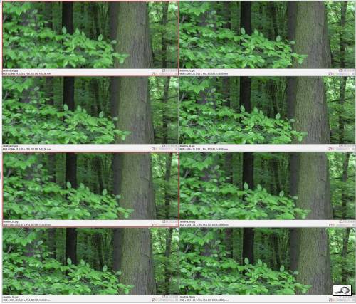

Experimentoval jsem s přístrojem Nikon Coolpix A. Je to kompakt s pevným ohniskem , odpovídajícím 28 mm kinofilmového aparátu. Nemá stabilizaci. Podle zásady, že „kolik mm ohniska, tolikatina vteřiny je udržitelná“, měl bych udržet 1/30 sec a vskutku udržím bez problému. Pořídil jsem tři série, třináctinou, desetinou a třetinou vteřiny z ruky bez opory, sériovým focením. Na první ukázce je série snímků pořízená třináctinou, tedy zhruba 1EV přes mez stanovenou zásadou kolik mm, tolikatina vteřiny. Výsledky jsou celkem vyrovnané, nejlepší je fotka č. 3 a 4, nicméně žádná není katastrofálně hnutá – podotýkám, že jde o výřezy 100%.

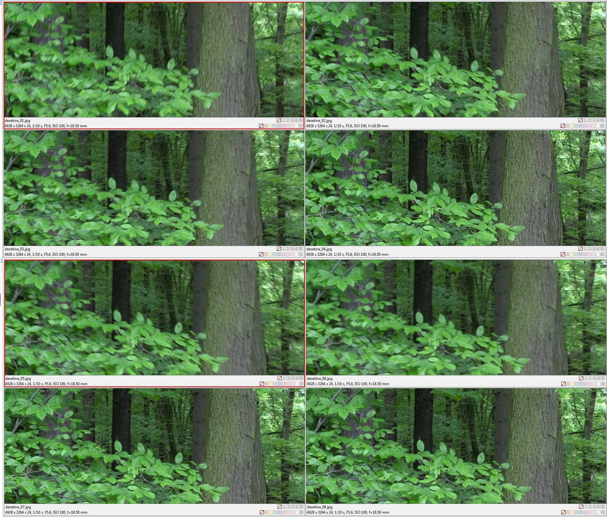

Desetina je už výrazně horší. Nejlepší je čtyřka, slušné jsou sedmička a osmička, tedy šance více méně 1:3, že fotka bude použitelná.

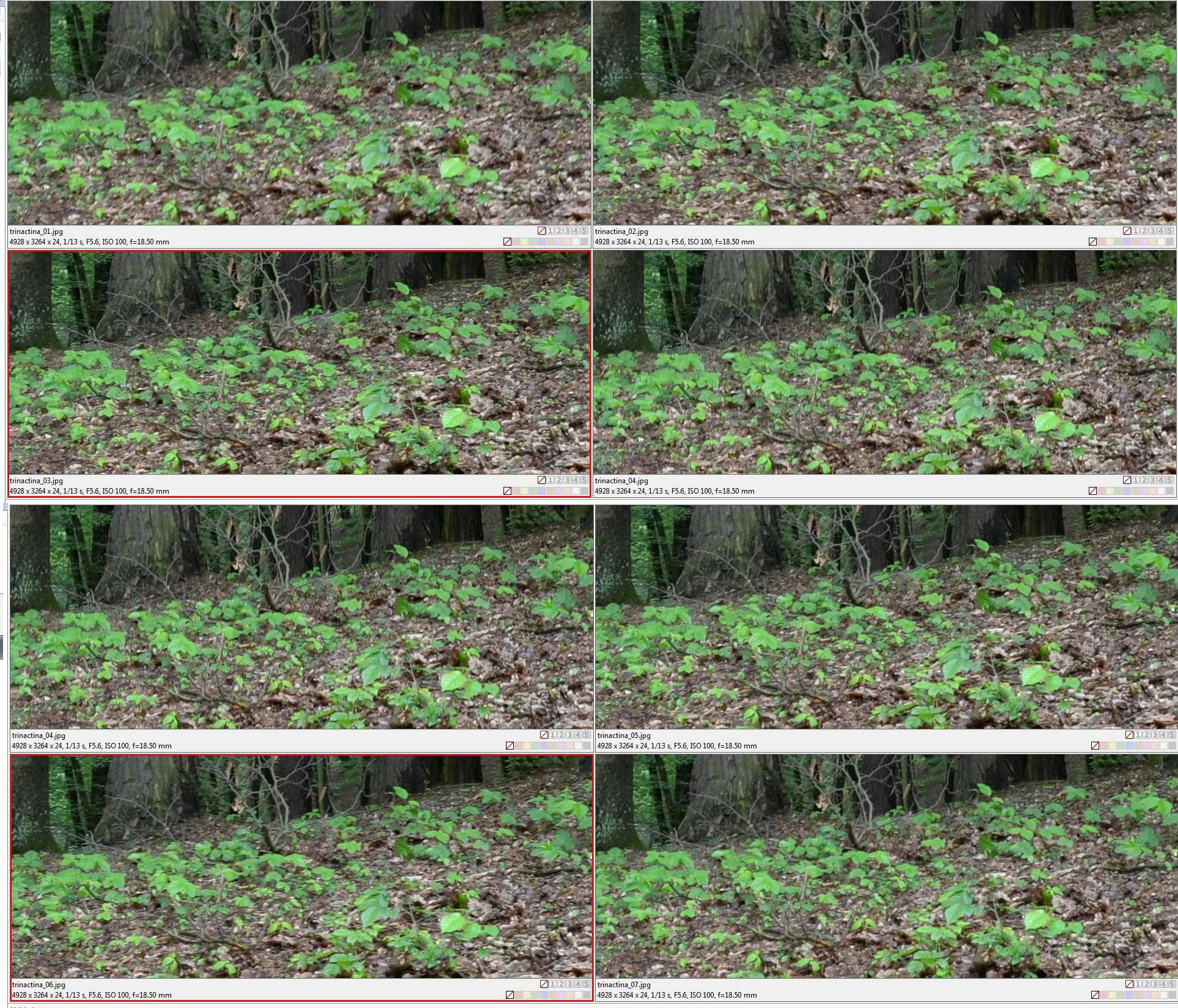

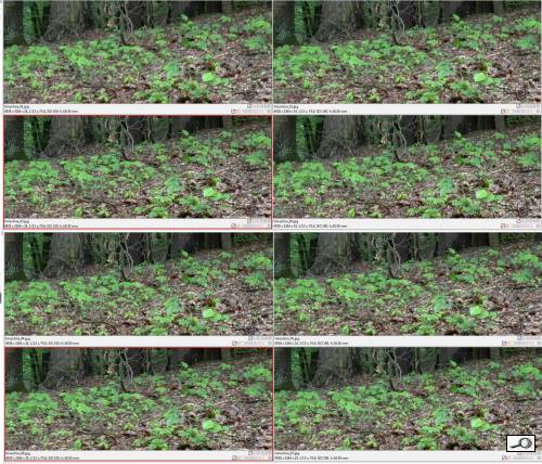

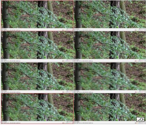

Třetina z ruky ukazuje šanci 1:8, tedy výrazně horší poměr. Číslo dva je jakž takž použitelné, ostatní jsou špatné až příšerně hnuté.
Nicméně i při té třetině je jedna fotka ne úplně do koše. Focení na sérii se tedy bez nejmenších pochyb vyplácí. Někdy není možné se o něco opřít, o stativu nemluvě, takže série deseti, patnácti fotek nám může pomoci z nouze. Vyplácí se to i při focení lidí – nejde jen o ostrost, ale i o výrazy obličeje. Ale to je zase jiná kapitola.
