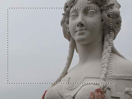

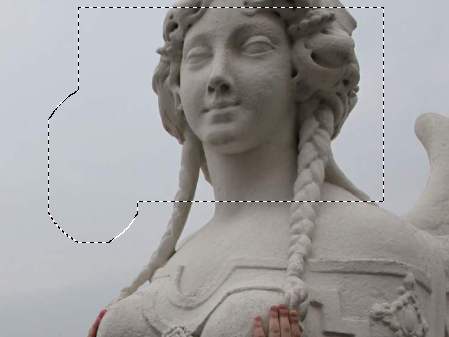

Co je výběr, víme: některým z nástrojů výběru vymezíme oblast určeno k nějaké úpravě. Známe výběry pravoúhlé, eliptické (novinka ZPS 11), volné výběry (laso, polygonové laso a magnetické laso=další novinka ZPS 11) a kouzelná hůlka. Výběr je zobrazen čárkovanou čárou, vypadá asi takto (příklad pravoúhlého výběru):

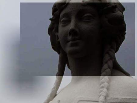

Dále víme, že můžeme k výběru přidávat a můžeme z něho ubírat a to s různým stupněm prolnutí. Na další ukázce je vidět přidaný výběr s prolnutím (=rozmazáním) nastaveným na 50, kdežto původní výběr měl rozmazání nula.
Problém je, že nepoznáme, jaký stupeň prolnutí (rozmazání) je nastaven. U pravoúhlého výběru to můžeme jen odhadovat podle zaoblený rohů. Mohou být ale velmi složité výběry s průniky výběru s různým stupněm rozmazání a tam tápeme naprosto. Přitom výsledek je na stupni rozmazání zásadně důležitý. Na další ukázce vidíme aplikaci ztmavení v úrovních ve výběru uvedeném výše (se dvěma stupni rozmazání):

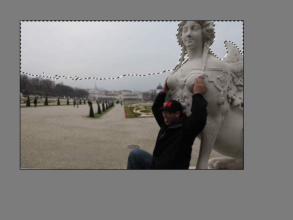

Rád bych ztmavil nebe a zesvětlil scénu dole. Na některých místech chci pozvolný přechod výběru (přechod nebe do horizontu, jinde ale stojím o přesný výběr (obrysy sochy). Zkusím to tedy kouzelnou hůlkou. Nastavím ji na rozmazání nula a toleranci 20 a vyberu část nebe:

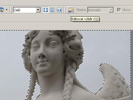

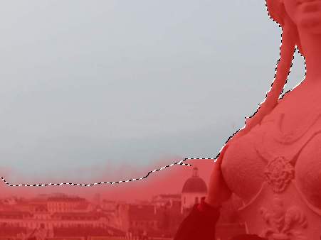

Poté aktivuji ikonku “štětec” u volby maska (funkce “editovat výběr”). Záleží na konfiguraci vašeho ZPS, zde je to vpravo nahoře, na notebooku to mám nalevo na liště:

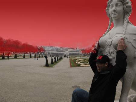

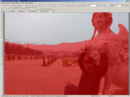

Po kliknutí se obrázek změní – část je původní, část je krytá červenou barvou. Asi takto:

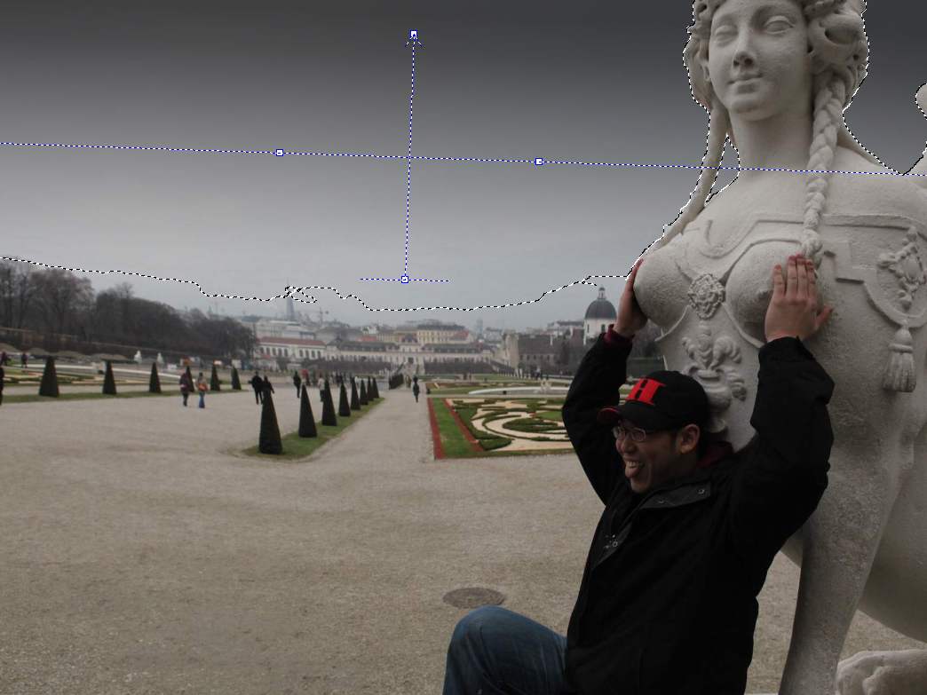

Toto je “normální” zobrazení masky: to co je ve výběru (odkryto, tedy připraveno k editaci) je původní, to co nebude editováno je kryto barvou. Vtip je v tom, že nástrojem štětec, nastaveným na různou sílu a na různé rozmazání můžeme měnit hranici masky, tedy fakticky rozpití výběru. Štětcem můžeme “červenou” přidávat, ale také ji můžeme ubírat – podobně jako když přidáváme k výběru nebo z něho ubíráme. Výhodné je, že i v režimu masky můžeme ubírat nebo přidávat k výběru nástroji výběru, na př. lasem:

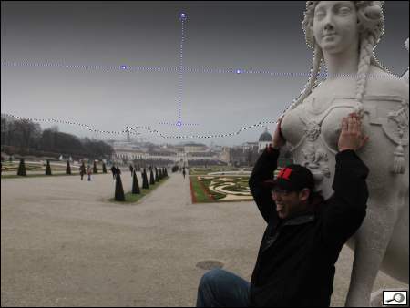

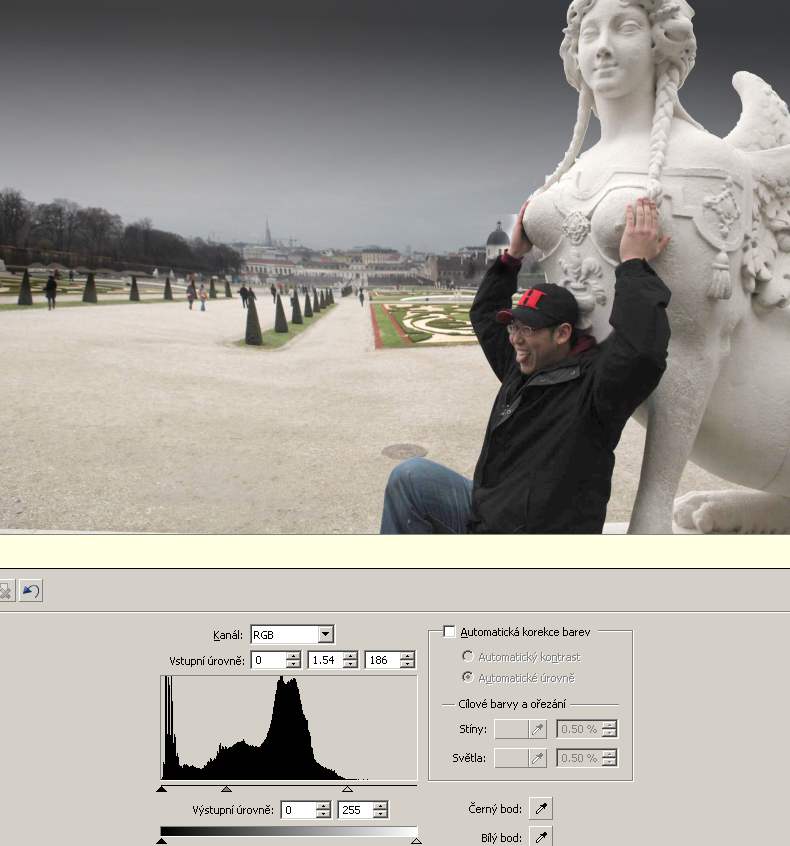

Na takto upravený výběr můžeme například aplikovat můj oblíbený přechodový filtru a postupně ztmavit oblohu:
Obloha je OK, teď jde o zesvětlení japonského turisty u sochy. Nic snazšího než převrátit (invertovat) výběr a opět v masce editovat podle potřeby:

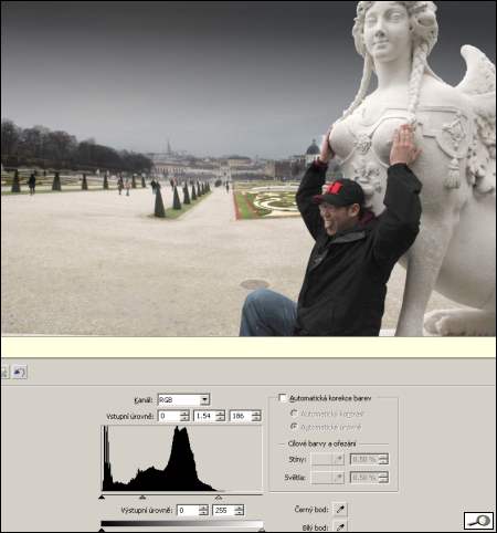

Poté v úrovních zesvětlíme spodek přesunutím bílého a středního bodu doleva, jak je to ukázáno zde:
V konečné fázi ještě zesvětlím obličej toho pána a vyretušuju dekl u jeho kolena klonovacím razítkem a je to vcelku hotovo: podotýkám, že kvůli názornosti jsem nebe ztmavil hodně, aby byl patrný rozdíl mezi přechodem dole (k horizontu) a k soše.
