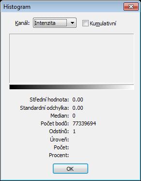

Viděl někdo někdy takový histogram, jako je zobrazen dole? Story je tato: Přítel Jiří Knébl (http://woleschko.cz/) naskenoval desku po dědečkovi skenerem Epson V550, onehdy jsem o něm psal. Fotku uložil jako TIFF a pak v prohlížeči Apple ho stranově otočil – a on takhle totálně zčernal. Fotka datově narostla na 155 MB. Setkal jste se někdo s něčím podobným?

Opakuji dotaz: setkal se někdo s takovým problémem? Opravdu jsem nezažil, aby histogram ukázal jedinou jasovou úroveň, a to nulu, a neznám mechanismus, jakým se může normální fotka zdrcnout do totální tmy. Naskenovaný obrázek po otočení zmizí do totální černi, úroveň nula. Zde onen histogram:
Kdybyste věděli, napište!

s největší pravděpodobností došlo u uživatele ke změně v nastavení skeneru, či nové verzi skenovacího softwaru.
1) problém někdy bývá s vyšší barevnou hloubkou – ne každý SW je schopen korektně zobrazit např. 48bit skeny
2) tady bych to však spíše viděl na problém s formátem souborů – tiff je největší pasvkil, co kdy kdo vymyslel – má neuvěřitelnou spoustu verzí, druhů interních kompresí,…. – podobný problém mám často s různými novými výstupními programy a následným zobrazováním v základních systémových “prohlížečích” (černý obraz, zobrazuje jen náhled, nelze zoomovat….) – tedy na 99% proběhla změna v nastavení skenovacího SW a interní zobrazovač si s novou verzí tifu neporadí. TIF nebrat

Cetl jsem o problemu Vaseho pritele s TIFFem v kombinaci s Apple Preview. Problem bude asi v Preview aplikaci, ktera zrejme s danym TIFFem nepracuje uplne spravene? Na netu se da najit napriklad velmi podobna zkusenost zde (i s “opravou” zcernalych souboru)…
https://discussions.apple.com/message/22192420#22192420
Datovy narust je pravdepodobne zpusobeny ulozenim predchozich stavu, coz nasledne umozni obnovit stav pred rotaci a zcernanim.
Preview je sice velice pohodlny a rychly zpusob nahledu temer cehokoliv na Apple masinkach, ale ne zcela vhodny na editaci. Osobne ho na upravy nepouzivam.
jacekk:
I seem to have found a cure for my black TIFFs. Open the image in Preview and go to ‘File’ and then ‘Revert Document’ – there is a slider on the right that lets you go back to all the previous stages. I managed to restore my scans to their previous version. Phew! One thing – you need to have saved the original to have stages to revert to.
