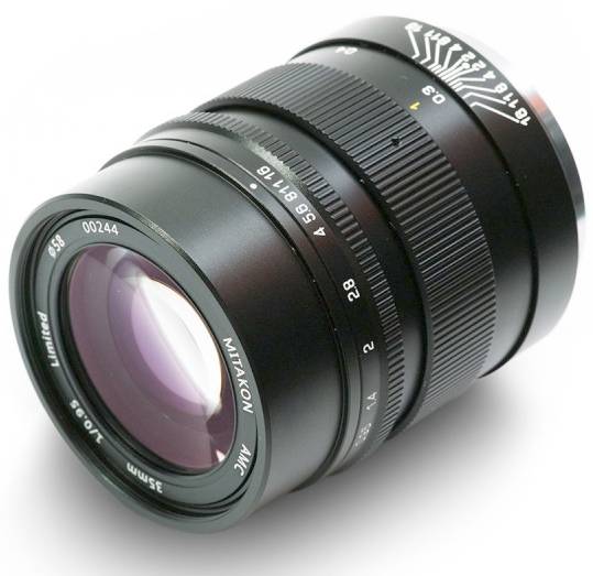

Jde o objektiv s pevnou ohniskovou vzdáleností 35 mm. Podotýkám, že se dodává i pro APS-C systémy, pak má crop factor 1,5 x a úhel záběru 46 stupňů. Pro MFT platí crop factor 2x, tudíž ekvivalentní ohnisko je 70 mm. Objektiv tedy může posloužit jako portrétní objektiv a pro toho, kdo si troufne ostřit ručně i na ulici, pak pro živou fotku pouličního typu. Má 10 členů v 7 skupinách, přičemž 6 z nich je ze speciálního skla s nízkým rozptylem. Clona je dokonce desetilamelová. Její rozsah je od 0,95 do 16, objektiv ostří od 30 cm. Průměr závitu pro filtr je 58 mm.
Vypadá nádherně. Je kovový a pozná se to na něm, aniž byste ho brali do ruky. Má prstenec pro clonu na horním konci a širší prstenec pro ostření, se stupnicí doplněnou o stupnici hloubky ostrosti, její význam je spíše dekorativní než praktický. Clonový prstenec je označen klasickou clonovou řadou – a není zaskakovací, což ocení videografové.

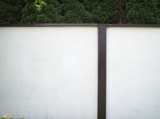

Objektiv má zanedbatelné optické vady. Soudková vada je takřka nepostřehnutelná:

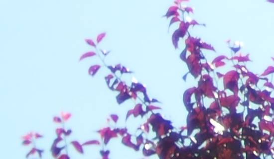

Barevná vada je obvykle zanedbatelná, někdy se ale podivně projeví na místech, kde bychom ji nečekali. Zde je 100% výřez z rohu a listy jsou červené od přírody, nikoli z vady skla.

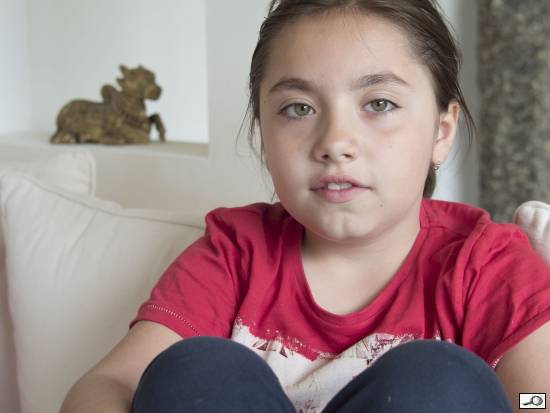

Pokud jde o kresbu, myslím, že tahle dětská tvář mluví za všechno.

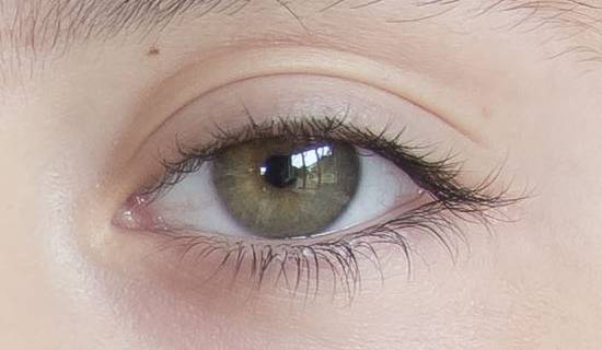

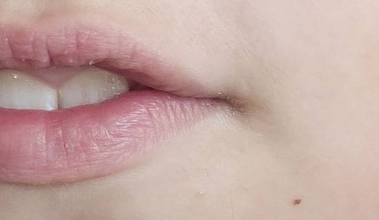

Je to pořízeno ze stativu a ostřením při vysokém zvětšení. Vyžaduje to i spolupráci s modelem, protože při nepatrné hloubce ostrosti i malý pohyb hlavy vede k neostrosti. Ale když vše funguje, je to ostré jak ta pověstná břitva. Zde jsou dva 100% výřezy z uvedené fotky:
Řasy a kresba v duhovce, to je pěkné, ale struktura pleti devítiletého dítěte, na to už musí být pořádná optika.
