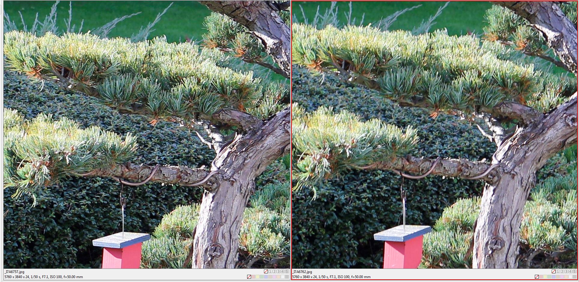

Jak známo, při zkoumání rukotřasu dlužno postupovat statisticky. Jedna fotka nemá velkou vypovídací hodnotu – někdy to udržíme, jindy ne. Takže při tomto pokusu šlo vždy o série po 10 obrázcích. První zkoušku jsem podnikal s Canonem 5D Mk III a objektivem 24-70/2.8, v nastavení na ohnisko 50 mm.
1/50 sec
Ta by měla stačit, pokud poučka není mýtus. Nestačila. Z 10 fotek při sérii byly 4 výrazně neostré. 40% riziko rozostření, to už je důvod k neklidu a naznačuje, že ta poučka tak moc absolutně neplatí.
1/200
Tady už můžeme být klidnější. Maličké rozdíly v ostrosti sice mezi deseti obrázky byly, nejsou však zásadního charakteru. Nicméně, jsme na dvou stupních NAD poučkou.
1/1000
Zde byly všechny obrázky stejně ostré. Přirozeně že je tu čertovo kopýtko – musíme odclonit a jít tedy do pásma horší kresby objektivu anebo dát vyšší ISO a zvýšit riziko šumu.

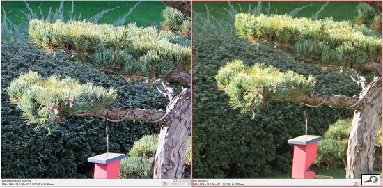

Předešlu – srovnání ukazuje, že je velký rozdíl mezi fullframe podáním a APS-C. Nehledě k tomu, že je obrázek v hledáčku jasnější a zřetelnější, výsledek je prostě lepší. Vlevo full , vpravo malý formát:
Nicméně toto jsme nechtěli dokazovat. Jak je vyrovnaná kresba na APS-C formátu při ekvivalentu 50 mm? Trefil jsem 48 mm, snad mě kvůli 2 mm neutlučete.

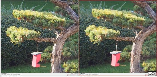

Micro Four Thirds (17.3 x 13 mm)
1/50
Také zde mají 4 snímky horší kvalitu ostrosti, takže výsledek je podobný jako na full frame. Foceno Olympusem OM-D E-M5, objektivem 12-50/3.5-6.3.
1/200
Zvýšil jsem citlivost na 320 ISO, tím pádem clona šla na F5.0. Kresba vynikající, velmi vyrovnaná, nicméně i pak byla jedna fotka ze série ujetá.

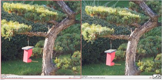

1/1000
Zde jsem furiantsky nastavil 1600 ISO. Kresba perfektní, zřetelně lepší než při 1/50 sec:
