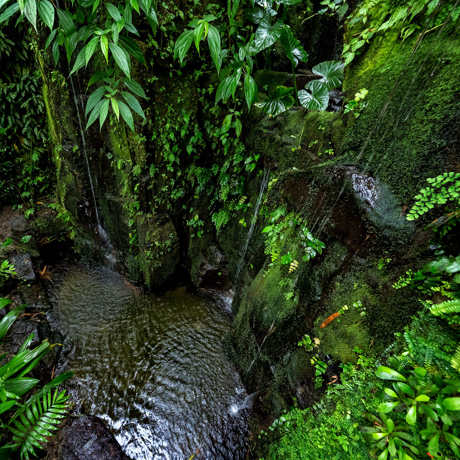

Všechny fotky pořízené z nadhledu, včetně tohoto vodopádku, vypadaly „obyčejně“. Zde je vodopádek shora:

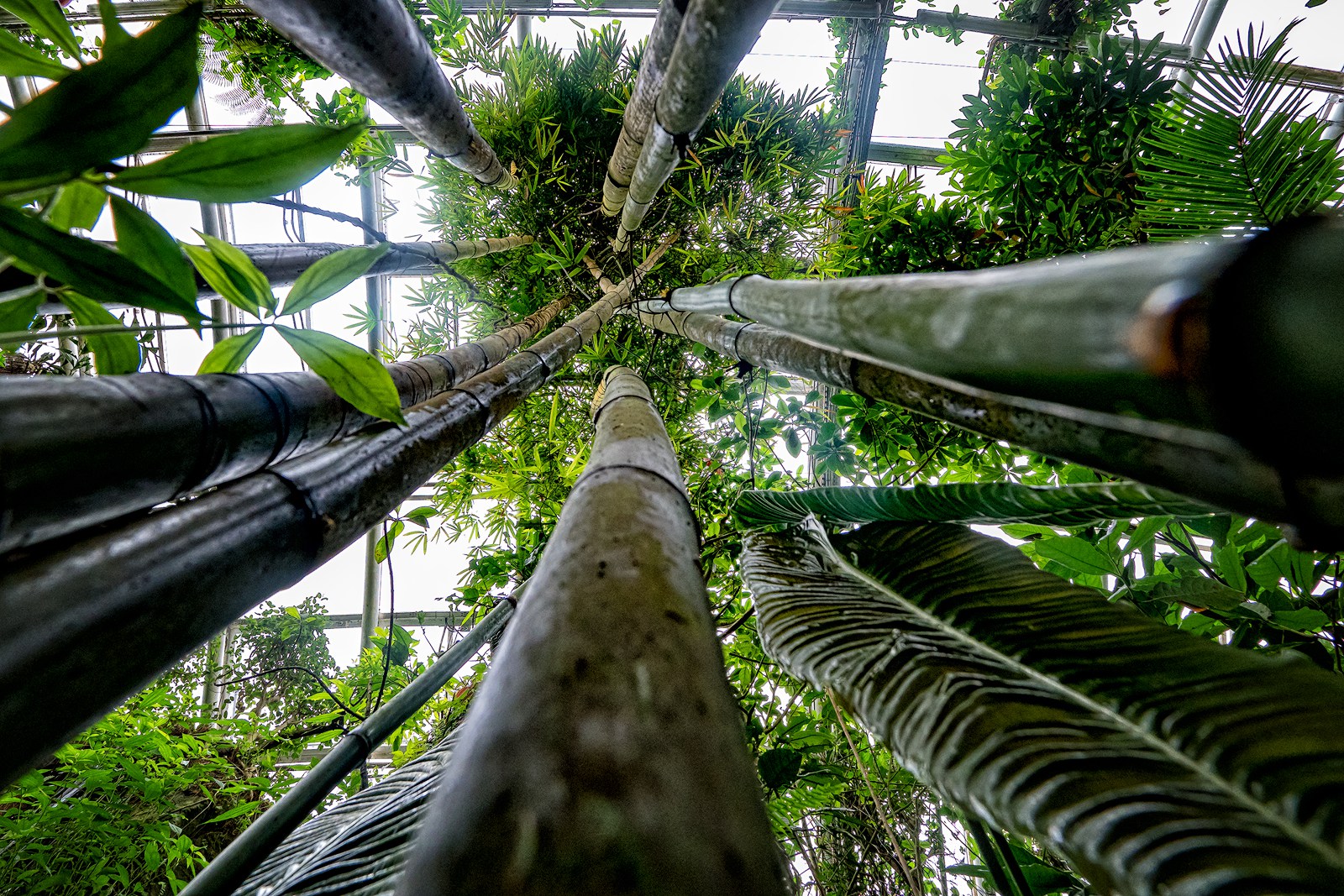

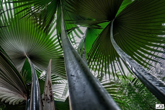

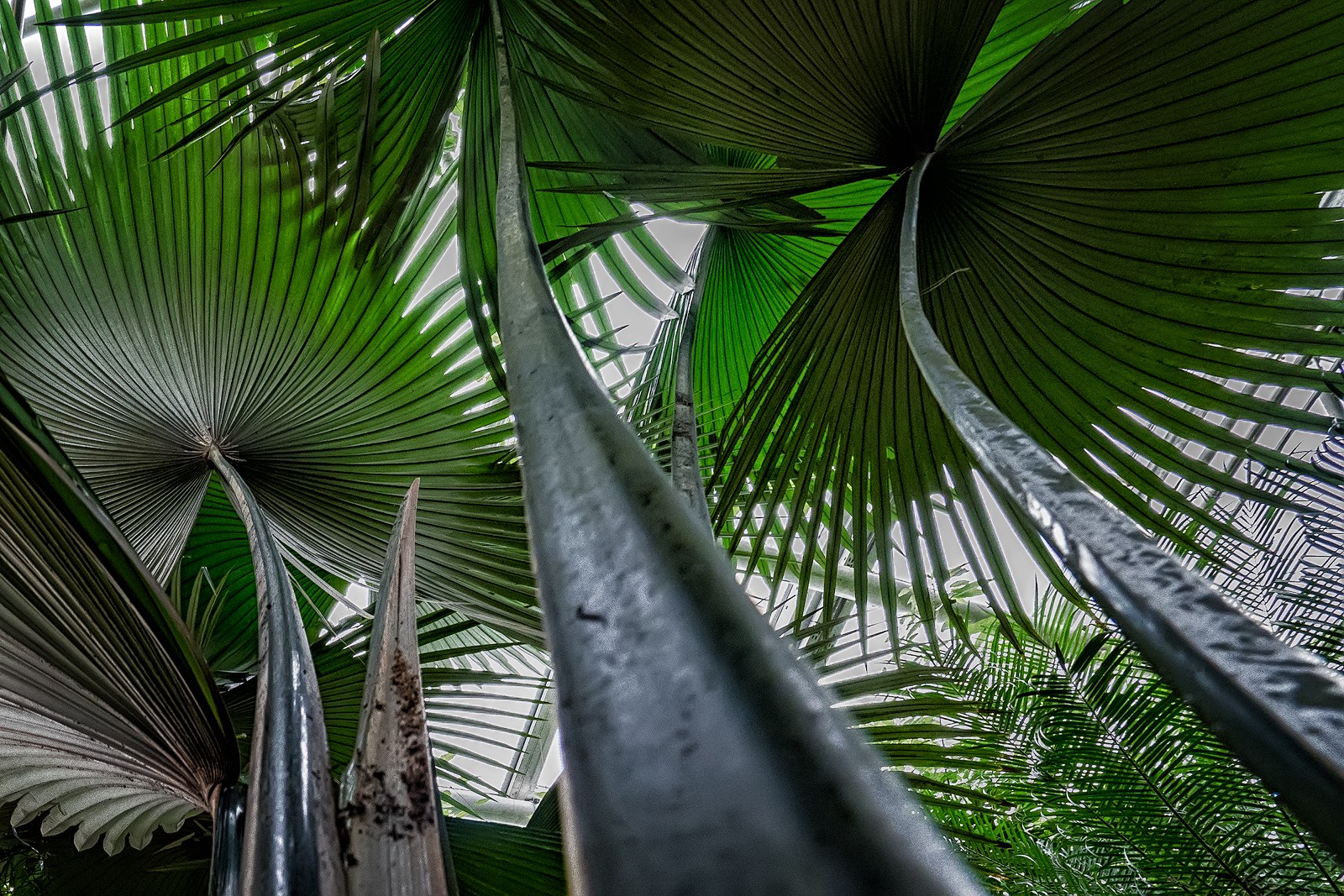

Daleko zajímavější se ukázaly podhledy. Výhodou focení zezdola bylo i to, že v některých případech se mohl fotoaparát opatrně opřít o zem, což šetřilo fyzické síly toho, kdo právě manipuloval s fotoaparátem na konci monopodu.
Například při pořizování této fotky byl fotoaparát doslova zaklíněn mezi stvoly bambusu.

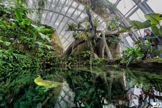

Z následujícího dvoumužného selfie si můžete udělat obrázek, jak jsme fotili. Já jsem strkal fotoaparát na monopodu do pozic, kam bych se jinak nedostal. Michal přede mnou držel tablet s živým náhledem (abych viděl co zabírám), měnil expozici, ostřil a cvakal.
To co mi trčí z hlavy je popruh k fotoaparátu, kterým jsem se snažil „přistabilizovat“ foťák v okamžiku, kdy se nedala tyč o něco opřít. Tato poloha, kdy je monopod v téměř vodorovné poloze, je na udržení stability nejnáročnější a každá pomoc je vítána.

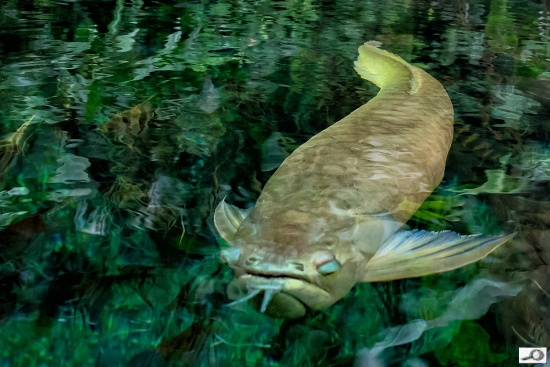

Nejvíce mě lákaly fotky od hladiny jezírka. Trochu mě mrzelo, že na širokáč který jsem měl půjčený (M.ZUIKO ED 7-14mm f/2,8 Pro), nešel nasadit polarizační filtr, takže jsem zápasil s odlesky.
Nakonec se mi přece jen podařilo najít pozici, odkud bylo vidět pod hladinu a počkal si na rybu.
Při komponování obrazu jsem se tak zabral do hledání pozice, až fotoaparát málem skončil v jezírku ?? . Upřeně jsem totiž sledoval displej tabletu a na foťák tak trochu zapomněl. Aby ryba nebyla rozmazaná, snížil jsem čas na 1/100s a zvýšil ISO na 3200.
