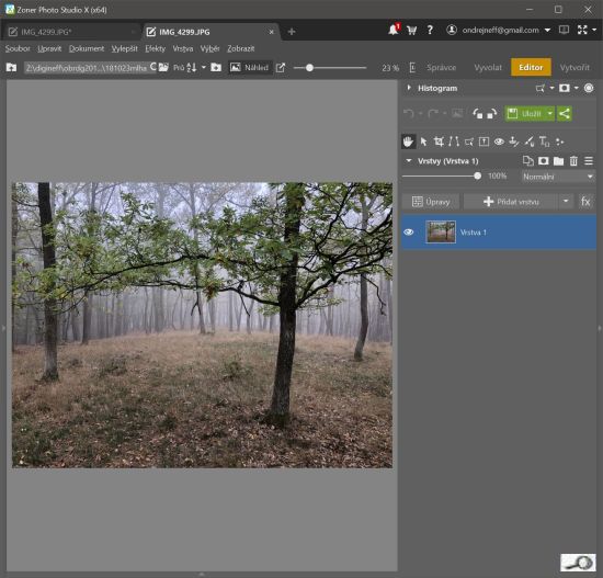

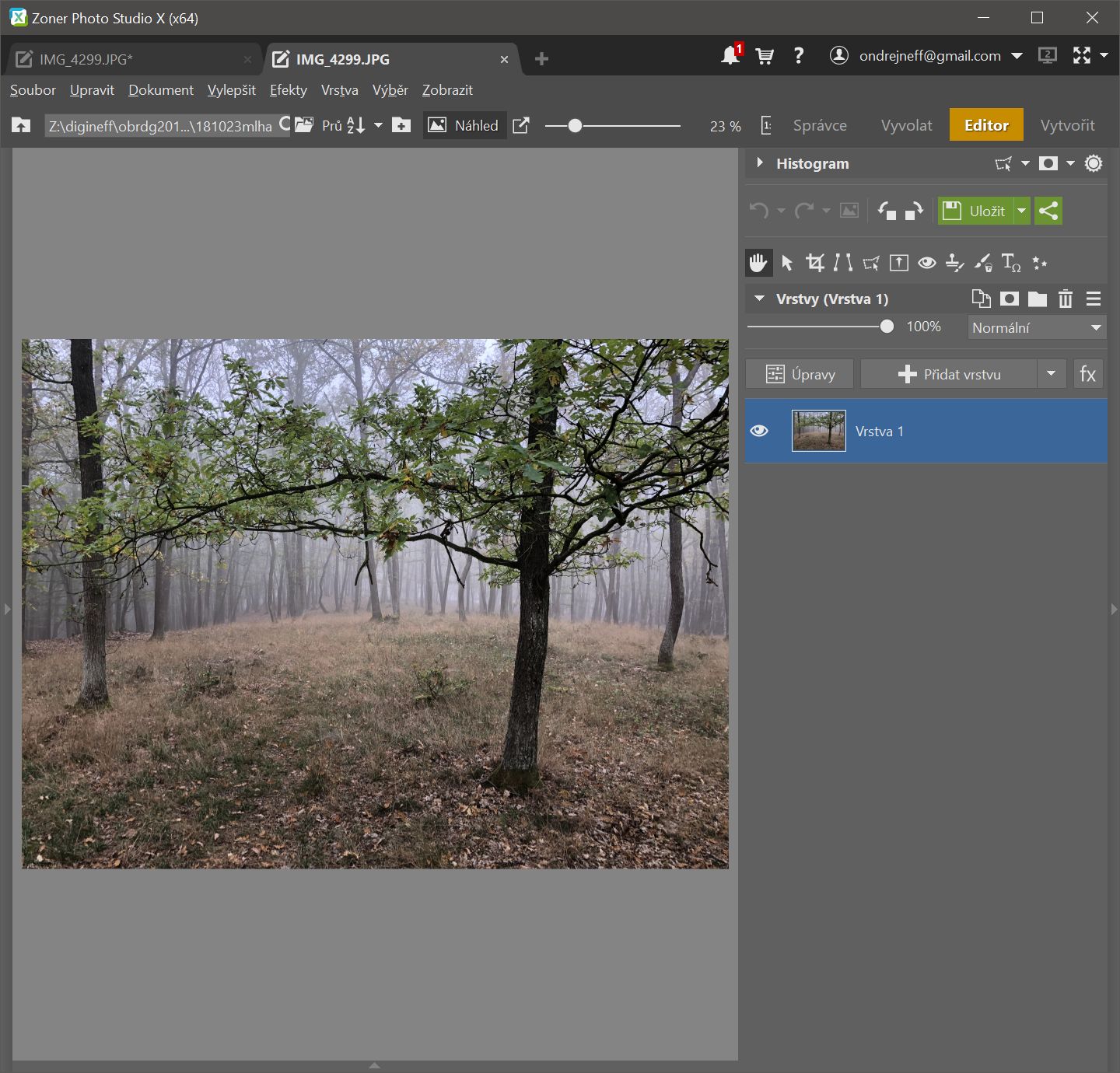

V pondělí byla v lese krásná mlha. Úžasná nálada, měkoučké světlo. Fotil jsem to mobilem, iPhonem 8S. No a výsledek… se musel trochu upravit, abych se té náladě přiblížil. Úpravu jsem dělal v Zoneru ZPS X, stejný postup, jen s jinými meníčky by byl v každém editoru s vrstvami; pokud máte starý ZPS bez vrstev, dá se to tam dělat taky, cvakněte si na záložku Zoner a postup jsem tu v posledních dvaceti letech vysvětloval ikskrát. Takže pojďme na to.. Předmětná fotka je tato, nálada je pryč, fotka je hodně tvrdá. Můžete si ji stáhnout a laborovat s ní, na proklik je v plném rozlišení.

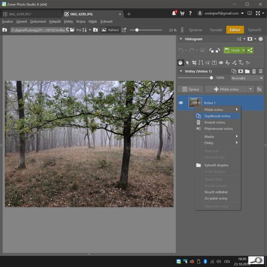

Otevřu ji v modulu Editor programu ZPS X.

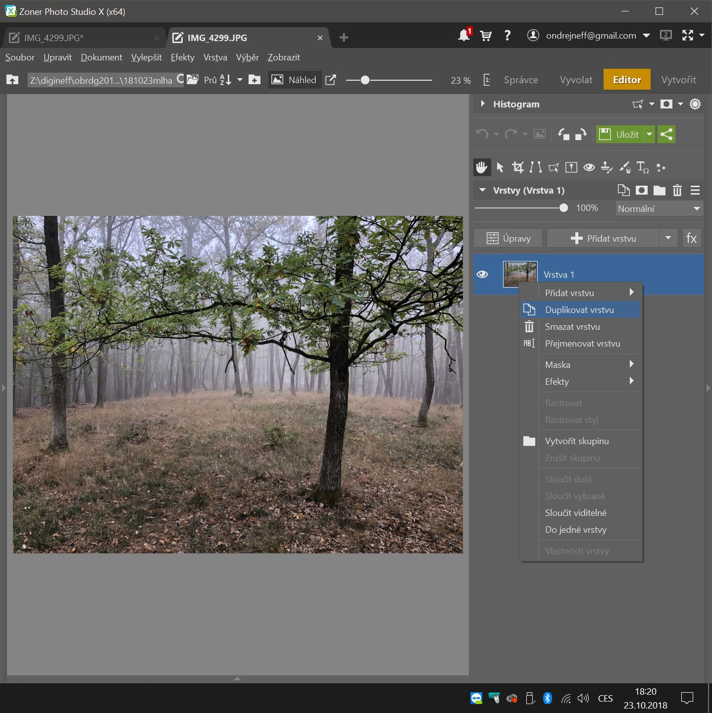

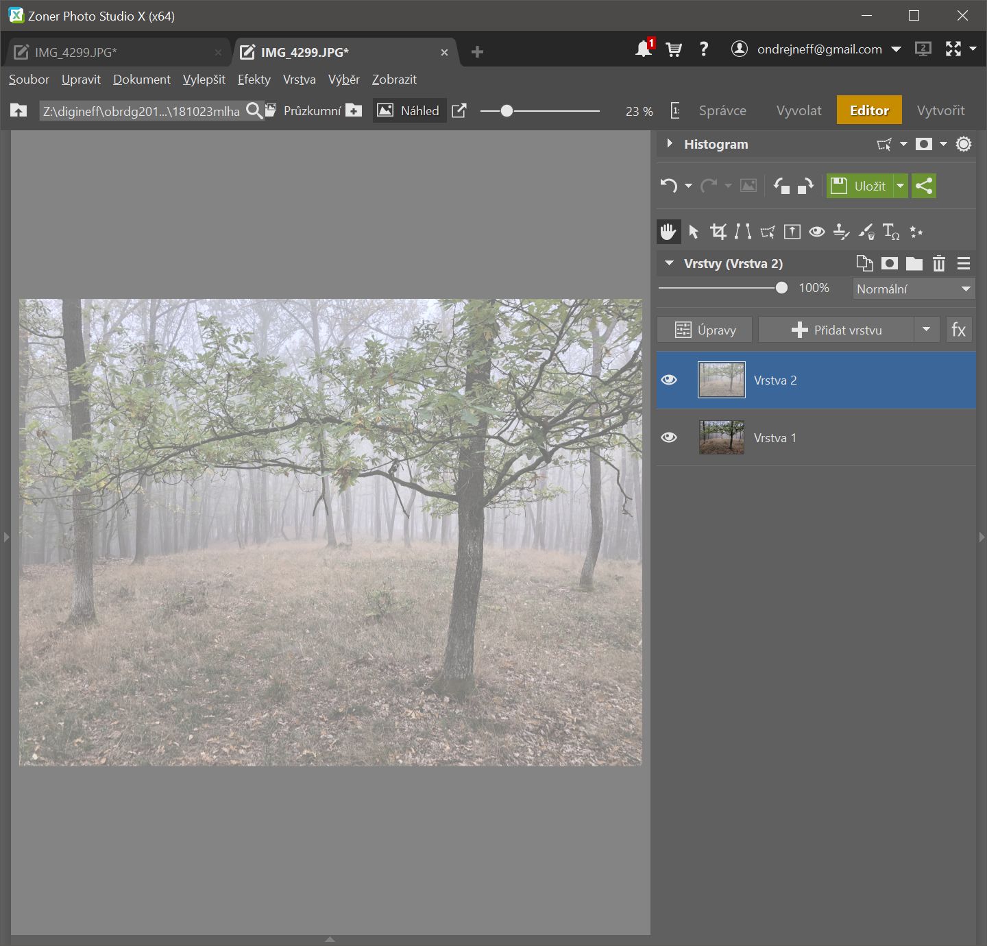

Pravým uchem myši kliknu na ikonu Vrstva 1 a volím Duplikovat vrstvu.

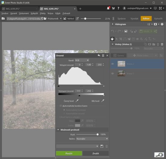

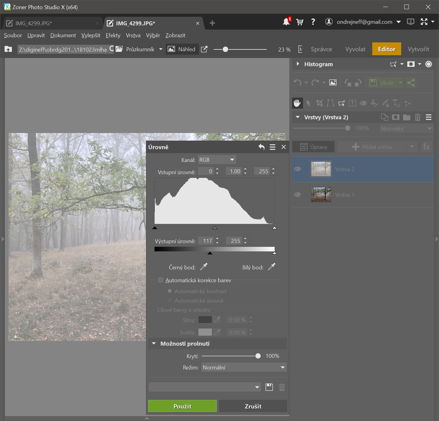

Volím nástroj Úrovně a teď pozor, je to trik ne moc často používaný – táhnu nikoli na vstupních, ale na výstupních úrovních (to je ta spodní jasová škála), a to černým bodem doprava, asi tak do půlky. Fotka nápadně zešedne až zbělá.

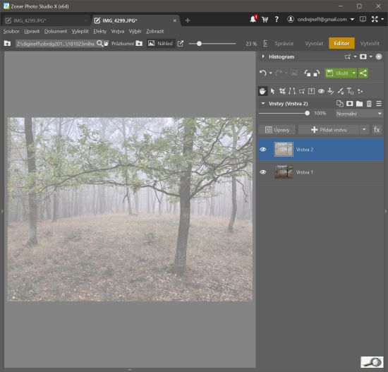

Takhle potom vypadá.

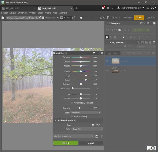

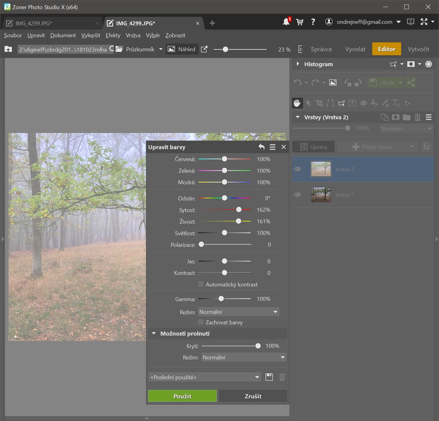

Aby nebyla vyšisovaná, přidám jí sytost (zkratka Ctrl + 1).

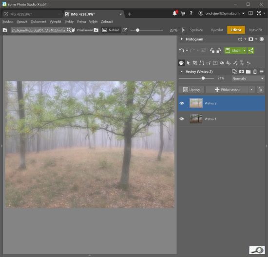

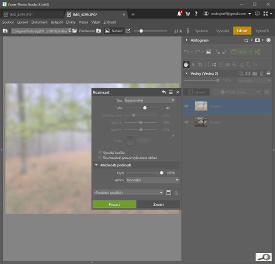

No a do třetice ji rozmažu Gaussovským rozmazáním (Ctrl + 6)

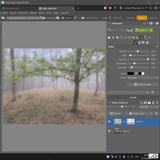

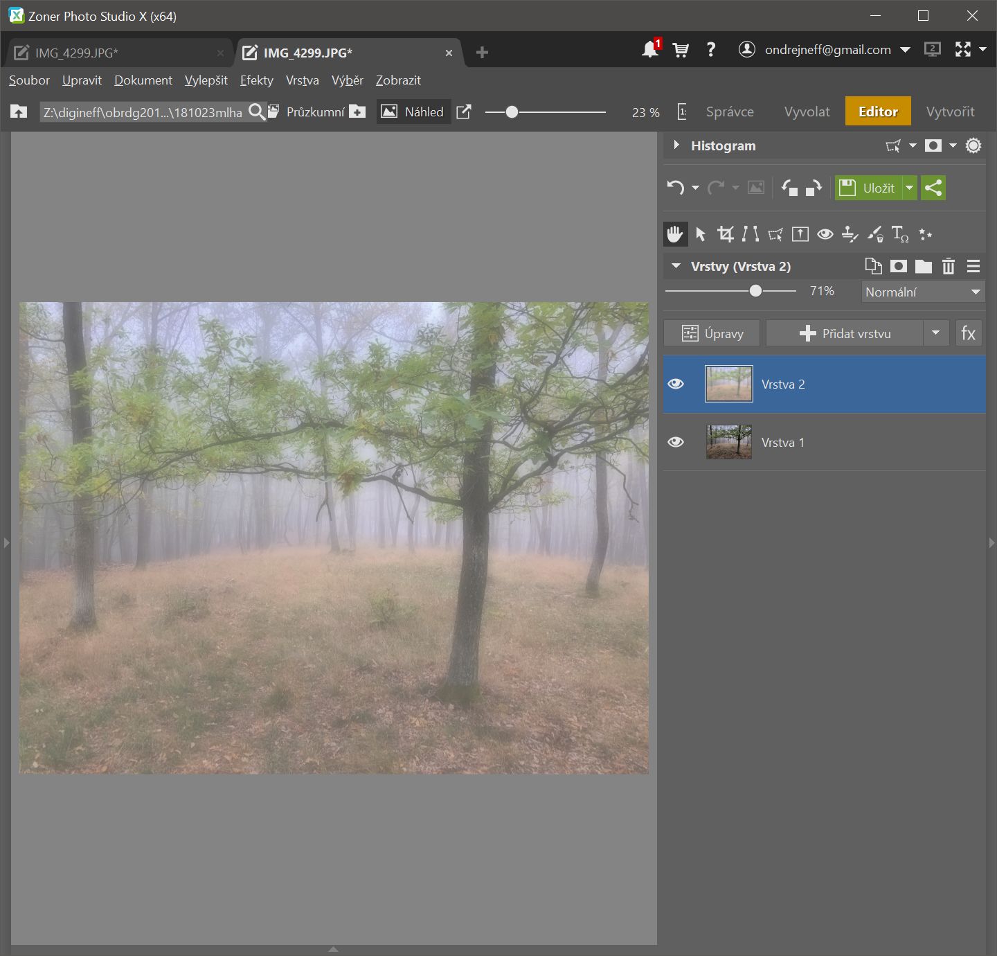

Následuje snížení krytí Vrstvy 2 – nastavil jsem na cca 70 procent, záleží na vás.

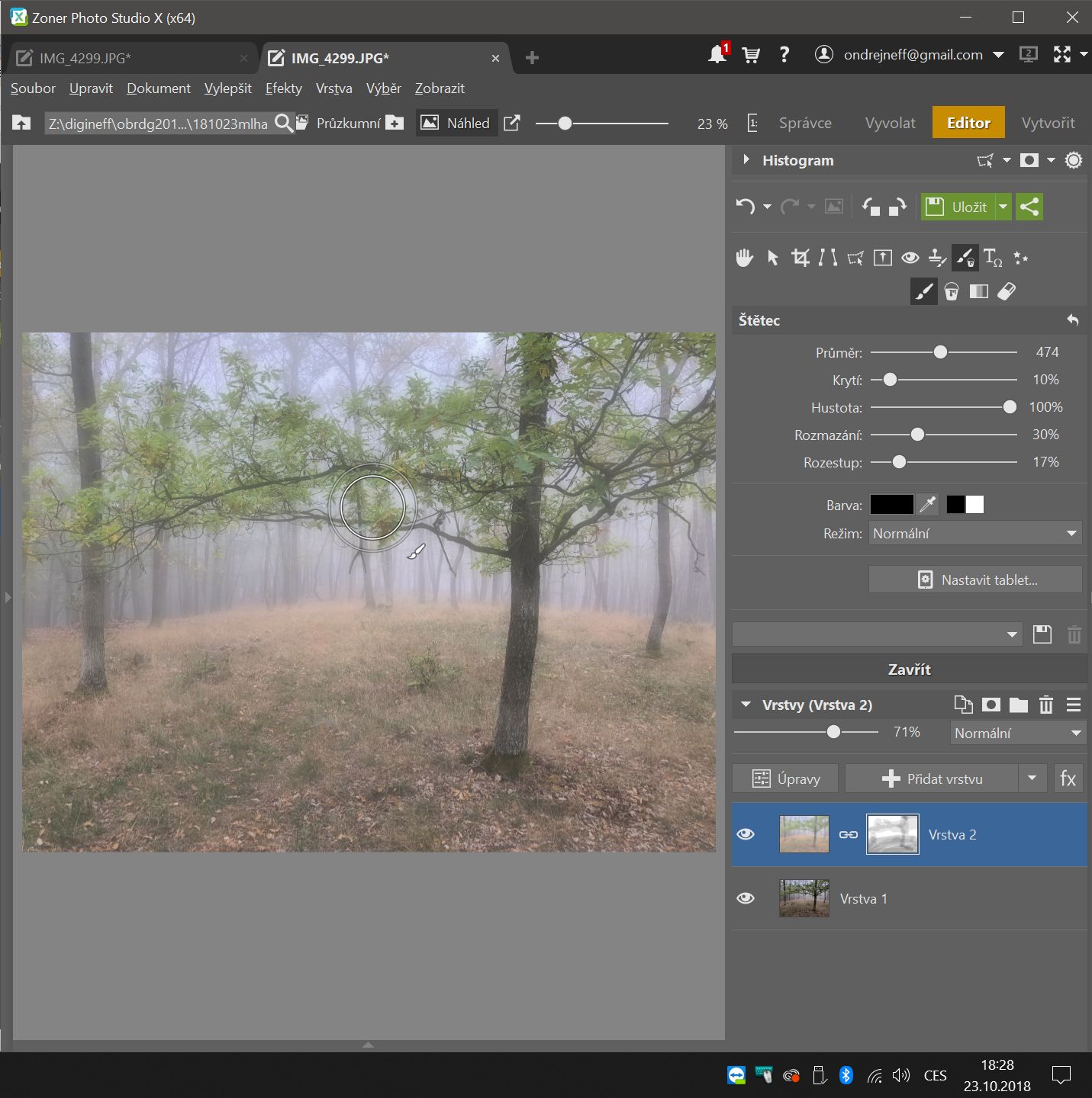

Finální úprava je přes masku. Chci tomu dát trochu prostoru tím, že předním strom trochu ztmavím. Proto dám masku v režimu Odkrýt vše – je bílá. Na ni pak maluju černou barvou štětcem. Tou černou barvou jako bych se progumovával do spodní tmavé vrstvy. Krytí jsem nastavil malé, na 10%. I s tím můžete laborovat. Práce s maskou je příjemná v tom, že můžete libovolně opravovat, masku můžete dokonce i zrušit a dělat ji znovu, dokud se vám výsledek nebude líbit.

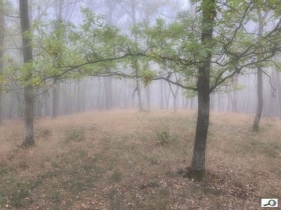

No a takhle to dopadlo, je to rozhodně blíž tomu pocitu z mlhy než ta první fotka z iPhonu.
