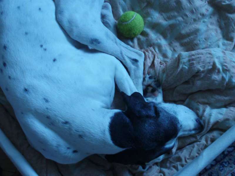

Stačí zapomenout, že jsme včera večer fotografovali při umělém světle a nastavili jsme si WB na režim “žárovka” a hotovo je nikoli hned neštěstí, ale snímek modrý jako chrpa. Dá se s tím něco dělat? No, hned zkraje řeknu, že zpravidla nic moc, ale podívejme se na to. Tohle je typický takto pokažený snímek. Pes je bílý ve skutečnosti, modrý na snímku, z toho radost nemáme. Než začneme něco podnikat , prozkoumáme histogram. Histogram, tedy graf znázorňující rozložení jasů, nás informuje jednak o intenzitě jasů v celém obraze, jednak se lze podívat, jak je to s jasy jednotlivých kanálů.

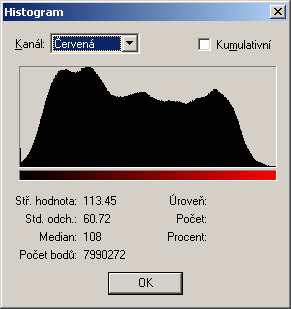

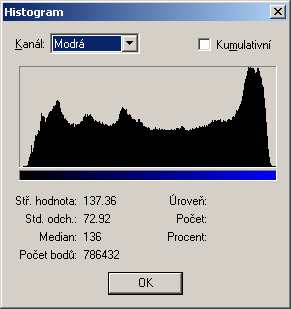

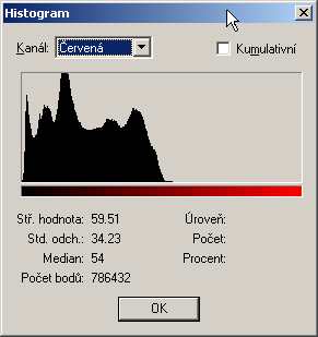

Na této dvojici jasně vidíte, jak velký je rozdíl mezi modrým kanálem (vlevo) a červeným (vpravo). Modrý je bohatý, kdežto červený se krčí jen v těch nejtemnějších oblastech. Střední hodnota modrého je 137,36,kdežto u červeného činí 59,51. To je obrovský rozdíl a ten nám naznačuje, že z tohoto obrázku už plnohodnotný barevný obraz nestvoříme. Podívejme se, jak je to s histogramy kanálů obrázku, který je v pořádku.

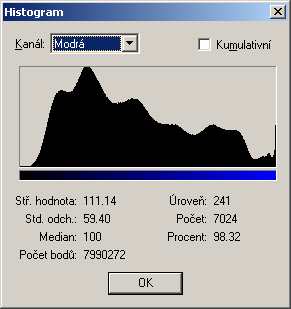

Tady je vidět, že obrázek je trošku bohatší v modré než v červené, v modré vidíme i maličké přepaly, ale jinak je obraz v pořádku.

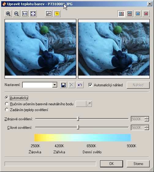

V PhotoStudiu 7 od Zoneru provádíme tuto operaci funkcí Upravit teplotu barev. Ta má tři režimy. Ten první je automatický a je dobře ho vyzkoušet. Někdy je barevný posun malý a automatický režim si s ním dobře poradí.

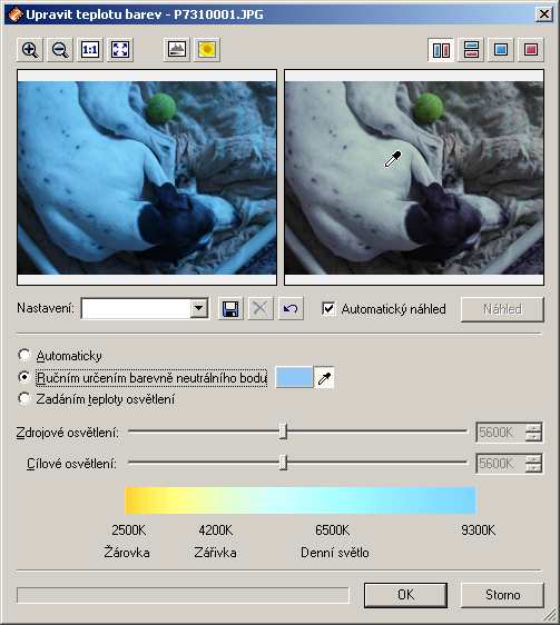

Jak vidno, nedosáhli jsme oslnivých výsledků. Zkusíme to tedy jinak. V režimu Ruční určení barevně neutrálního bodu se kurzor změní v kapátko, tedy nástroj pro nabírání barvy. Tímto kapátkem zkoušíme najít takovou barvu, která se stane vodítkem. Editor ji srovná (tedy vyrovná hodnoty RGB) a stejné “srovnání” přenese na celý obraz.

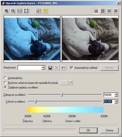

Zbavili jsme se sice modré, avšak obraz dostal nepříjemný šedočervený nádech. Pokusíme se tedy o třetí metodu, zadáním teploty osvětlení. Zdrojové osvětlení je “to jak to má být”, kdežto cílové je “jak to bylo nastaveno”. V tomto případě byla nastavena žárovka. Zkusme ji tedy nastavit. Obraz se změnil, modrá zmizela, ale nahradil ji načervenalý nádech.
