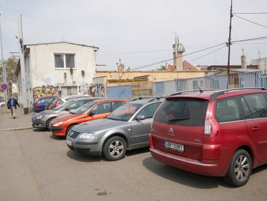

Na ukázce je fotka v poledne za sluníčka v automatickém režimu. Automatika nastavila při 200 ISO 1/1000 na F5.6.

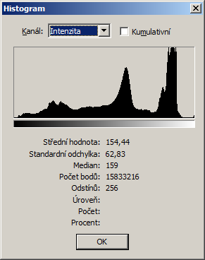

Objektivní měřítko správnosti expozice je histogram, který prozradí, jaké je rozložení jasů v obrazu. Zcela vpravo je černá, zcela vlevo bílá. Vidíme, že expozičně je fotka v pořádku, automatika pracovala správně.
