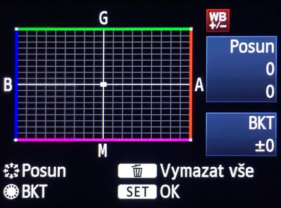

Lepší fotoaparáty nabízejí v menu možnost barevné korekce. Vypadá to nějak takto – zde je řešení Canon:
Ten posun A – B je studenější / teplejší, ve vertikále je to mezi zelenou a purpurovou. Netvrdím, že je to k ničemu. Dovedu si představit kvalifikovanou analýzu na základě měření za standardních podmínek a pak se usoudí, že z nějakých důvodů… a pak se do uživatelského menu nastaví barevný posun. Nikdy jsem to nedělal, neuměl bych to. Ale co vím jistě a před čím zde varuji: k ničemu dobrému nepovede šťourání do barevnosti s pohledem upřeným na toho obrazového lháře, na displej! Smiřte se tím, že barevně je to jen základní info a pokud vám na barvách záleží, jak už jsem napsal. Foťte v RAW, mějte zkalibrovaný monitor a upravujte finál na počítači.

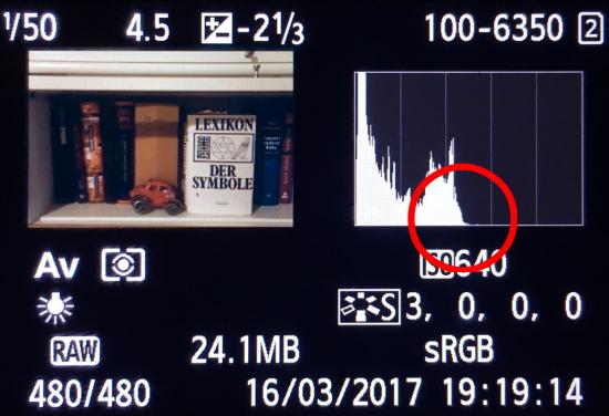

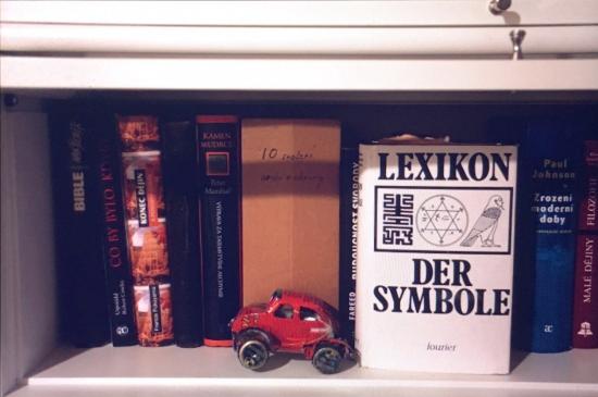

Do třetice lže displej stran expozice. Podívejte se na tuhle ukázku – je to mobilem ofocený displej mého Canona, vyfotil jsem standardní motiv, na kterém zkouším míru šumu při vysokém ISO:
Vypadá to velmi slušně, normální obrázek, co by na něm mělo být zlého?
Když se ale podíváme na týž obrázek v režimu info EXIF a jeho histogramu, zjistíme, že je brutálně podexponovaný. Histogram padá dokonce vlevo od poloviny grafu a to je známka velmi silné podexpozice:
Však taky jsem ho schválně podseknul, je to -2,3 EV, to je podexpozice jak řemen! Ale na displeji to vypadá, že se nechumelí. Na displeji vypadal jako normálně exponovaný snímek.
