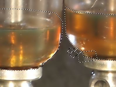

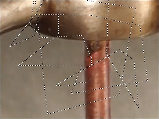

![]() Při každém semináři věnovaném editaci ve výběru mě nějaký z posluchačů volá k podobné katastrofě. Není to žádná ostuda. Prostě, tahle přerušovaná čára zvaná “pochodující mravenci” nepodává hned na první pohled informaci o tom, co je uvnitř a co je vně výběru, pokud už vznikne takový šmodrch. Upřímně, ani teď bych si nebyl jist, jak to s takovým šmodrchem je. Jak šmodrch vznikne
No a pak stačí neopatrnost, dotknu se kurzorem okraje obrazu, obraz ujede, ztratím hlavu a nevím jak se vrátit a se ztracenou hlavou se snažím nalézt, co jsem ztratil. Neštěstí je hotovo. ![]() Kdybych tedy měl vyjádřit obecnější úsudek, šmodrch vznikne z nepozornosti a následné ztráty hlavy a zmatku. Jak z toho ven

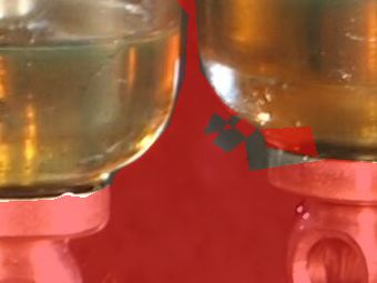

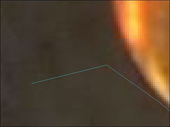

V našem článku hovoříme o polygonovém lase – zde totiž šmodrch vzniká nejčastěji. Rozumné je pracovat v režimu přidat k výběru. Když totiž necháme nastavený výchozí režim nový výběr, stačí neopatrné klepnutí a výběr nám zmizí, často i složitý a pracný. Takže, obvykle vzniká 1) v polygonovém lase, 2) v režimu přidat k výběru. Nuže, záleží na tom, zdali jsme před šmodrchem už půl hodiny vybírali a teď, unavení a nepozorní, jsme se dopustili šmodrchu, Pokud jsme v první minutě, pak radím, pryč s tím. Dvakrát klepneme a tím se výběr uzavře, poslední bod se napřímo spojí s prvním, výchozím bodem. Vznikne výběr, pravda, zmatený a neužitečný. Takže ho zahodíme, v Zoneru je to Esc, v Photoshopu a Elements Ctrl + D a je pokoj, začneme znovu, pozorněji a pečlivěji. Pokud jsme na konci první hodiny práce (když to trochu přeženu) a šmodrch vznikl momentálním výpadkem soudnost, zase ho uzavřeme. ![]() První možnost: buď jít nazpátek, tedy v Zoneru Ctrl+Z anebo ikonkou “šipka nazpátek”, anebo v Photoshopu jít taky Ctrl+Z, anebo si otevřít okno Historie a pátrat, v které fázi chyba nastala. Druhá možnost: zviditelnit výřez maskou. V Zoneru se to udělá poklepnutím na ikonku Maska vpravo nahoře, v Photoshopu ikonkou Rychlá maska dole na paletě nástrojů nebo klávesou Q: ![]() No a s takto zviditelněným šmodrchem rychle zatočíme – štětcem přidáváme k červené oblasti nebo ubíráme, v Zoneru podle zatrženého režimu přidat nebo odebrat (vlevo nahoře na liště), v Photoshopu černou nebo bílou barvou. No a takto se rychle šmodrchu zbavíme a spějeme k vyvrcholení, tedy přebarvení obsahu skleniček. Což je, mezi jnámi, pěkná ptákovina… 🙂 ![]() |
