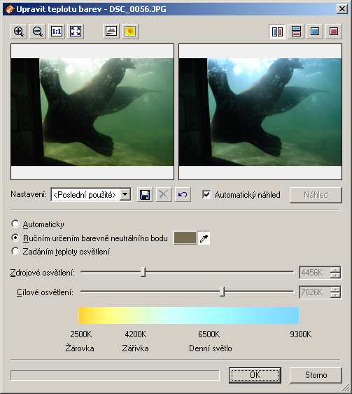

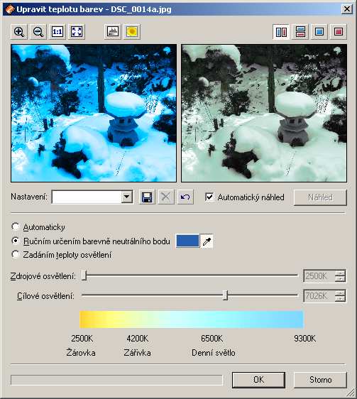

Bílá barva je barevně neutrální – jak víme, bílá je definována hodnotami RGB jako 255 – 255 – 255 . Takže když v obraze najdeme něco, o čem víme, že má být bílé, je skoro vyhráno. Aktivujeme v editoru funkci, která je k nápravě barevnosti určena. Zde bývá k disposici nástroj “kapátko” a ten použijeme k nalezení barevně neutrálního bodu. Je to fakticky kurzor, má jen jiné zobrazení, není ti šipka, ale obrázek ve tvaru kapátka. Najedeme na bílý objekt a pozorujeme, zdali došlo k nápravě. Pokud ne, trpělivě pokusy opakujeme, dokud není obrázek v pořádku.
Nemusí to ale být nutně bílý objekt.
I šedá barva je barevně neutrální. Typicky tzv. střední šedá má hodnoty RGB 128 – 128 – 128. Čím tmavší je šedá, tím jsou tyto hodnoty nižší, čím světlejší, tím jsou číselně vyšší – ale v každém případě musí být shodné nebo velmi podobné, aby to opravdu byla šedá barva. Když tedy najdeme v obraze správnou barvu, ze které chceme udělat šedou, řekneme editoru: v tomto místě nastav všechny kanály na stejnou hodnotu. Úměrně tomu se přenastaví hodnoty kanálů po celé ploše obrazu a změní se barevnost.

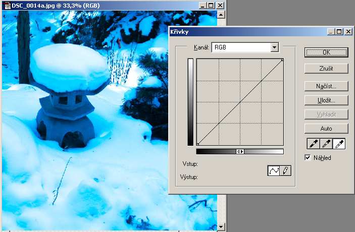

Velmi dobře to dovede Photoshop. Oblíbená metoda, aplikovatelná u všech verzí Photoshopu: pod funkcí Křivky najdeme kapátka pro stanovení černého bodu, středního bodu a bílého bodu. K nápravě barevnosti je dobré použít kapátka pro bílý bod (pak ovšem musí být v obraze něco bílého) a Photoshop uspokojivě barevnost upraví.
