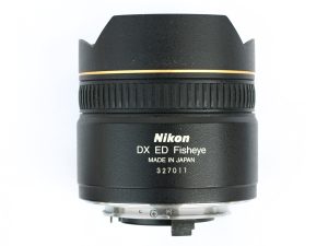

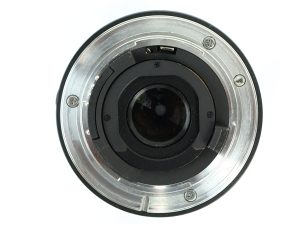

Pokračuji v sérii článků o zkušenostech s různými objektivy. Tento je zvláštní krátkostí ohniska. Je to první objektiv typu rybí oko na světě, vyvinutý speciálně pro digitální jednooké zrcadlovky Nikon formátu DX – D1X, D2H, D1H, D1, D200, D100, D80, D70, D70s, D50, D40. Pracuji s ním už déle než rok a musím říci, že jsem nadšený. Nepřímo jsem se už o něm zmínil v článku o napravování zkreslení rybího oka. Mezi námi, tohle “napravování” pokládám za nesmysl, protože právě kvůli tomu zkreslení takové objektivy používáme. Ale postupme dále. Je to přístroj s ohniskovou vzdáleností 10,5 mm, tedy prakticky odpovídá 16 mm objektivu kinofilmového přístroje. Má zobrazovací úhel cca 1800, nicméně na rozdíl od klasických “rybích ok” dělá snímky obdélníkové (nikoli kulaté), tedy v normálním formátu s poměrem stran 3:2. Je dlouhý 63 mm, v nejširším místě má též 63 mm. Ohnisko je, rozumí se, pevné, rozsah clon od F2,.8 do F22. Písmena DX znamenají, že je korigován jen pro použití v jednookých zrcadlovkách s půleným formátem CCD 23.6 x 15.8 mm, tedy nikoli full size. Má 10 čoček v 7 skupinách, ostří od 14 cm. Filtry se dají použít jen želatinové, které se zasouvají do vybrání na jeho zadní části. Stojí cca 20 tisíc korun (červenec 2007). Práce s rybím okem
