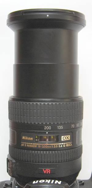

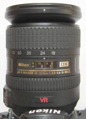

Pokračuji v seriálu o zkušenostech s objektivy, jak je používám na fotoaparátech Nikon D200 a Canon 400D. K tomuto širokorozsahovému zoomu jsem zpočátku přistupoval s nedůvěrou. Každý zoom je plný kompromisů a čím širší rozsah, tím víc. Takže to řeknu hned zkraje: dnes už se svým Nikonem nefotím skoro vůbec s jiným objektivem… Je mi jasné, že perfekcionista se bude nad tímto přiznáním ošklíbat. Není pochyb o tom, že pevná ohniska mají lepší optické vlastnosti a vždy doporučuji zájemcům o specializaci na určitý typ fotografie speciální skla k tomu účelu určená. Nicméně širokorozsahové zoomy jsou univerzální, to je jejich velká přednost. Takže, jaký je? Technickotaktická data

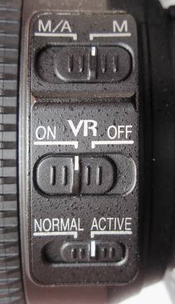

V praxi Ostření má na starosti druhý kroužek, ten je trochu úzký a poněkud moc blízko těla přístroje, takže se hůř drží. Ostření se dá přepínat z polohy M (manuál) na M/A. Co to znamená? Že v M/A ostří automaticky (pokud samozřejmě je i přístroj nastaven na AF), ale zároveň lze ostřit i ručně. To je velká výhoda zvláště při živé fotografii, kdy nebývá čas na nějaké dohadování s autofokusem a je lépe se spolehnout na ruční práci. Přeostření z krajnosti do krajnosti také vyžaduje pohyb asi 1000. Objektiv nemá makrorežim. Ostření nedrží přesně rovinu ostrosti při zoomování. Není to videokamera, nemyslím si, že je to závažná závada, a pokud by někdo snad potřeboval při práci zoomovat, může si přepnout na kontinuální ostření a bud e mít po starostech. Clona se ovládá výhradně z fotoaparátu, elektronicky, není tu žádný clonový kroužek. Napovídá to písmeno G v názvu objektivu. Stabilizace má na objektivu dva ovládací prvky. Jedním se zapíná / vypíná. Tím druhým se přepíná z režimu normal na active. Normální stabilizace je úspornější, vypíná se při použití stativu a pozná cílený pohyb objektu. Aktivní je v činnosti pořád. Ve všech zaostřovacích režimech (kontinuální, single i manuál) je pořád zapnutá – ehm, pokud je samozřejmě zapnutá… Posuzovat její účinnost je značně subjektivní a diskutabilní. Na této ukázce jsou snímky pořízené desetinou z ruky při ekvivalentu 300 mm, vlevo bez, vpravo se stabilizací, jsou na proklik.
