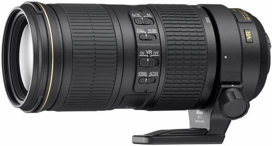

Až do října 2012 mohli nikonisté tiše závidět canonistům jejich stabilizovaný objektiv 70-200/4.0. Tento rozsah ohnisek je v jistém smyslu optimální dlouhoohniskový formát, vhodný (nechci plácat procenta vycucaná z palce) pro širokou škálu fotografických úkolů. Je konstruován pro plnoformátové zrcadlovky FX, tedy kinofilm anebo čip 24 x 36 mm. Při použití na zrcadlovkách s DX (APS-C) formátu je nutno jeho ohniskové délky násobit prodlužovacím faktorem a rozsah je pak 105-300 mm. Objektiv jsem zkoušel na těle přístroje Nikon D7100, tedy všechny ukázky jsou z tohoto DX přístroje. Na obrázku je zachycen s patkou pro stativ, ta ale není v dodávce.

Objektiv má dva prstence, bližší k tělu ovládá ohnisko, vzdálenějším se ostří, přičemž za průhledným okénkem vidíme stupnici vzdáleností. Ovládací prvky tu jsou čtyři. Je zde přepínač autofokusu a manuálu, vymezovač ostření 3 m až nekonečno (a plný rozsah od metru), zapnout/vypnout stabilizaci a volit typ stabilizace. Režim „Normal” redukuje chvění rukou, režim „Active” redukuje mechanicky vyvolané vibrace, například při jízdě na velblooudu, jak vtipně charakterizuje Jaroslav Kortus na svém Makofotu ve své důkladné recenzi. Aretaci objektiv s vnitřním zoomováním samozřejmě nepotřebuje. Lze dokoupit stativový prstenec, ten není v dodávce, za brutální cenu ve výši pěti tisíc, ještě že sluneční clona je v dodávce přibalená. Rozměry jsou 7.87 x 17.78 cm a váha 850 g, závit pro filtr 67 mm. Podle nikonské tablky kompatibility je tento objektiv plně funkční s telekonvertorem TC-14E/TC-14E II, s telekonvertory 1,7 a 2x nefunguje autofokus, je nutno ostřit ručně.

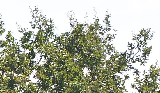

Objektiv je lehoučký a při ostření tichý. Oba prstence se pohybují naprosto lehce a úlynule, bez jakéhokoli houpání a zadrhávání. O nějakých optických vadách zde nemá smysl mluvit. Musím ale upozornit, že jsem posuzoval výkon objektivu jen na DX formátu. Soudková vada je nepozorovatelná, nepostřehnutelná je i barevná vada, zde 100% výřez z rohu:

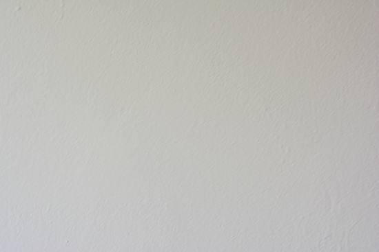

Vinětace je naprosto minimální, ukázka při 70 mm a cloně F4.0:

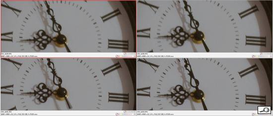

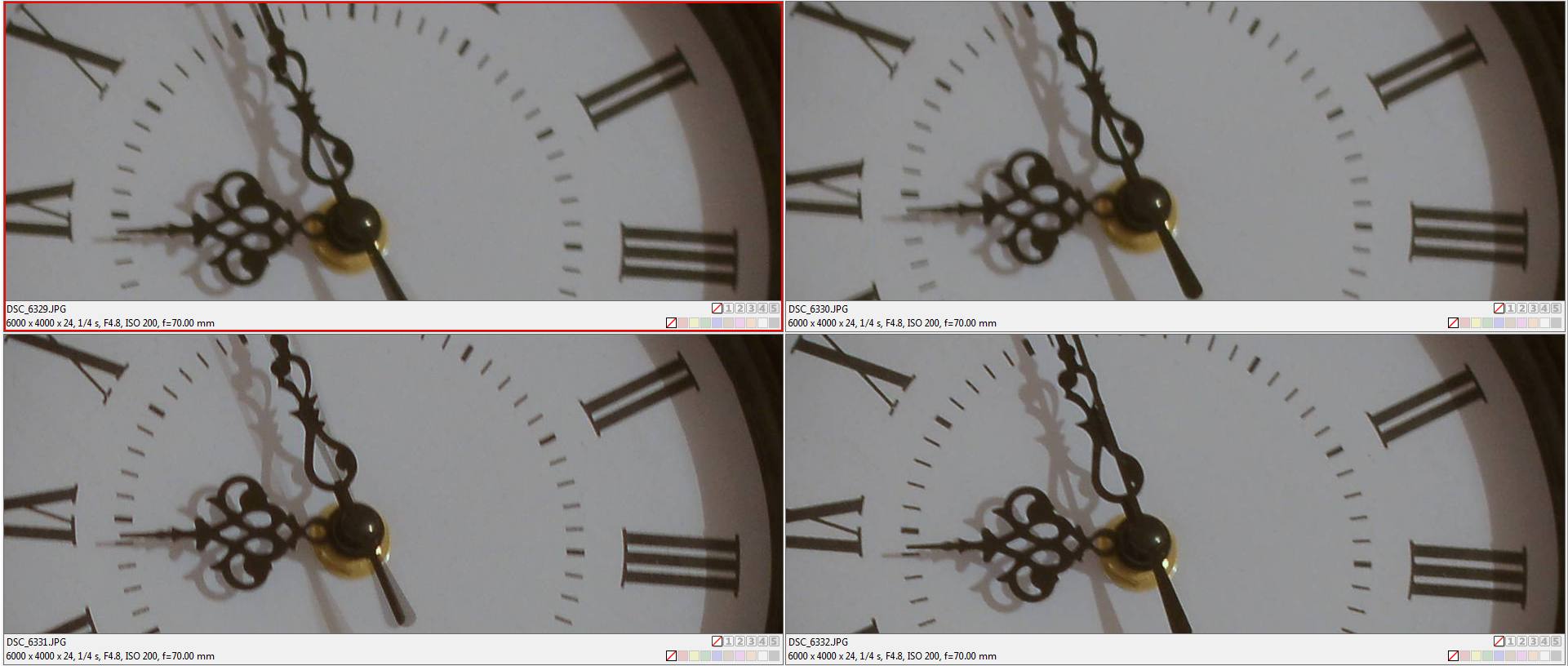

Stabilizace je vynikající. Výrobce inzeruje 5 stupňů do pomalejších časů. To je značně přehnané tvrzení a navíc neověřitelné, protože schopnost udržet dlouhý čas je individuální a těžko stanovit nějakou objektivní metodiku. Nicméně je fakt, že při ohnisku 70 mm jsem bez problémů udržel z ruky 1/10 sec a více méně použitelné byly i snímky při 1 / 4 sec. To je úctyhodný výkon!
