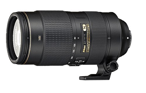

Obecně vzato, tento rozsah ohniska je ideální pro focení zvířat i pro cestovní fotografii. Máme doma canonskou obdobu 100-400 „pumpu“ a funguje perfektně. Důležité je, že nový model má v sobě AF-S autofokusový motor, takže ho lze použít i s Nikony s bajonetem F, tedy mohou ho používat i majitelé starších kinofilmových přístrojů (F bajonet byl zaveden v roce 1959, vyráběl se přes 60 let, to je rekord a k tomuto bajonetu je víc než 400 různých objektivů Nikkor, ale to jen na okraj). Má nový stabilizátor, který by měl ustát 4EV navíc (tedy: bez stabilizace byste papírově udržet 1/400, takže byste měli udržet 1/25.
Objektiv je světelný F 4.5-5.6, tedy degraduje o necelou clonu. Největší clona je F32-40. Má čtyři optické členy s nízkým rozptylem světla a jeden třídy super ED, členů je celkem 20 ve 12 skupinách. Antireflexní vrstvy jsou z poslední generace Nano Crystal. Při zoomování se nic neotáčí, nicméně objektiv se prodlužuje, kdežto sonické ostření je čistě vnitřní.
Ostření SWM (silent wave motor) má vlastní motor v těle objektivu, pro přechod na manuál se tedy přístroj nemusí přepínat, jak tomu bylo u předchůdce. Má tři režimy. Čistý manuální režiím, pak je A/M s prioritou automatického ostření – tedy ostří automaticky a lze doostřit, a M/A, kdy lze rychle přejít z autofokusu do manuálního ostření. Stabilizace má režim normální a aktivní, přičemž stabilizace by měla umět rozpoznat umístění přístroje na stativu (a vypnout se). Ostření má buď plný rozsah, nebo omezený od 6 m do nekonečna – to samozřejmě urychluje zaoostřovací proces. Nejkratší zaostřovací vzdálenost je 1,5 metru při ručním ostření, 1,75 při použití autofokusu.
Na full frame má úhel 30°10’–6°10′ a na DX 20°–4° . V dodávce je sluneční clona HB-65 a pouzdro, samozřejmě krytky. Clona má 9 lamel, průměr závitu pro filtr je 77 mm. Rozměry jsou velmi malé, až neuvěřitelně malé, jde přece o čtyřstovku, 95,5 x 203 mm, váha 1570 s prstencem pro stativ, 1840 g bez prstence je také velmi slušná. K objektivu lze připojit telekonvertor TC14.

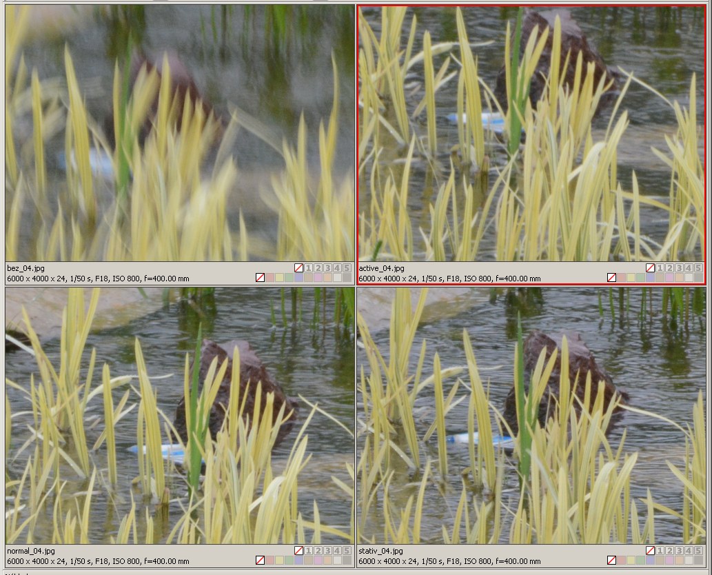

Bez ní to fakt nejde. Nominálně bych měl udržet 1/400 sec na 400 mm, nicméně ta kresba tam není a co je delší spíš k pláči jest. Po zapnutí stabilizace je v hledáčku jasný rozdíl – to ovšem se týká obecně jakékoli stabilizace: pokud ji nepoznáte v hledáčku, není k ničemu. Tohle je hodně dobrá stabilizace. Zkoušel jsem objektiv bez stabilizace, v režimu active i normal a ze stativu. Ten z ruky potřebuje opravdu krátké časy, tam jsem byl při té váze bez šance. Nicméně se stabilizací byl výsledek hodně blízký stativu i při 1/50 sec, přičemž režim active mi připadal přece jen lepší. Režim active se doporučuje užívat při focení z jedoucího vozidla, mně ale připadal obecně výkonnější.

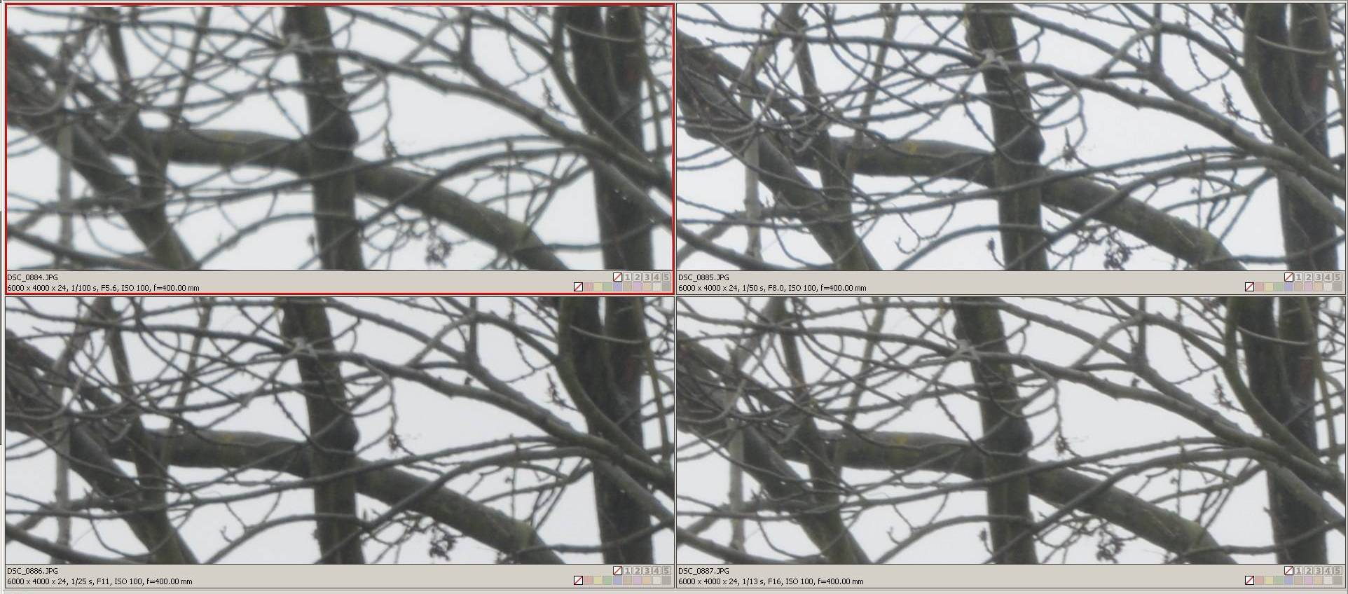

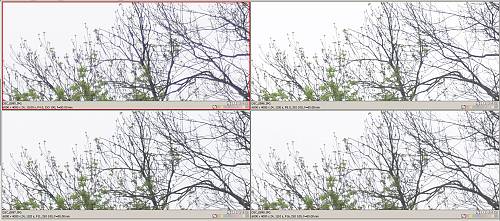

Zde jsou srovnávací snímky při různých clonách. Jde vždy o výřez 100% z rohu obrázku, čim DX (Nikon D7100). Nejdříve je to při 400 mm:

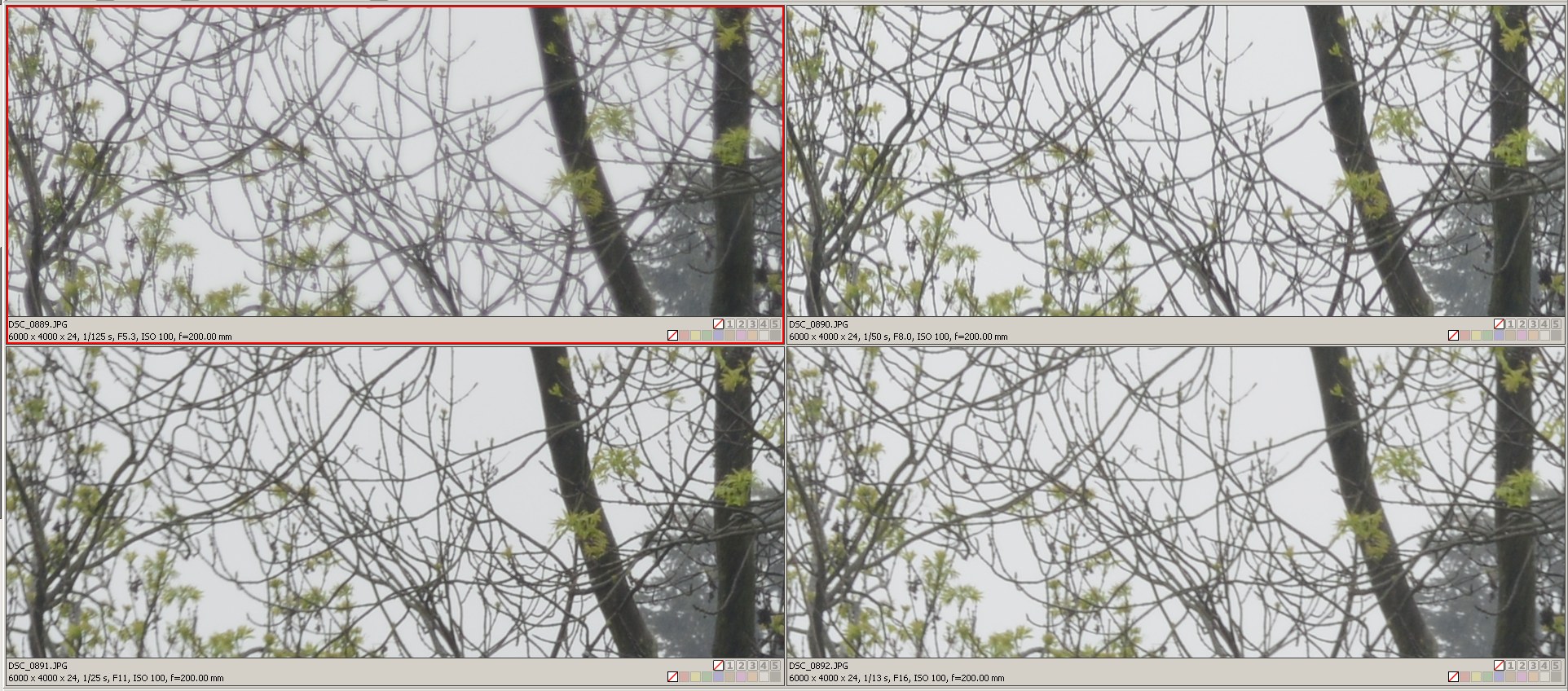

Následuje 200 mm – zde je kresba vyrovnanější v průběhu clonění.

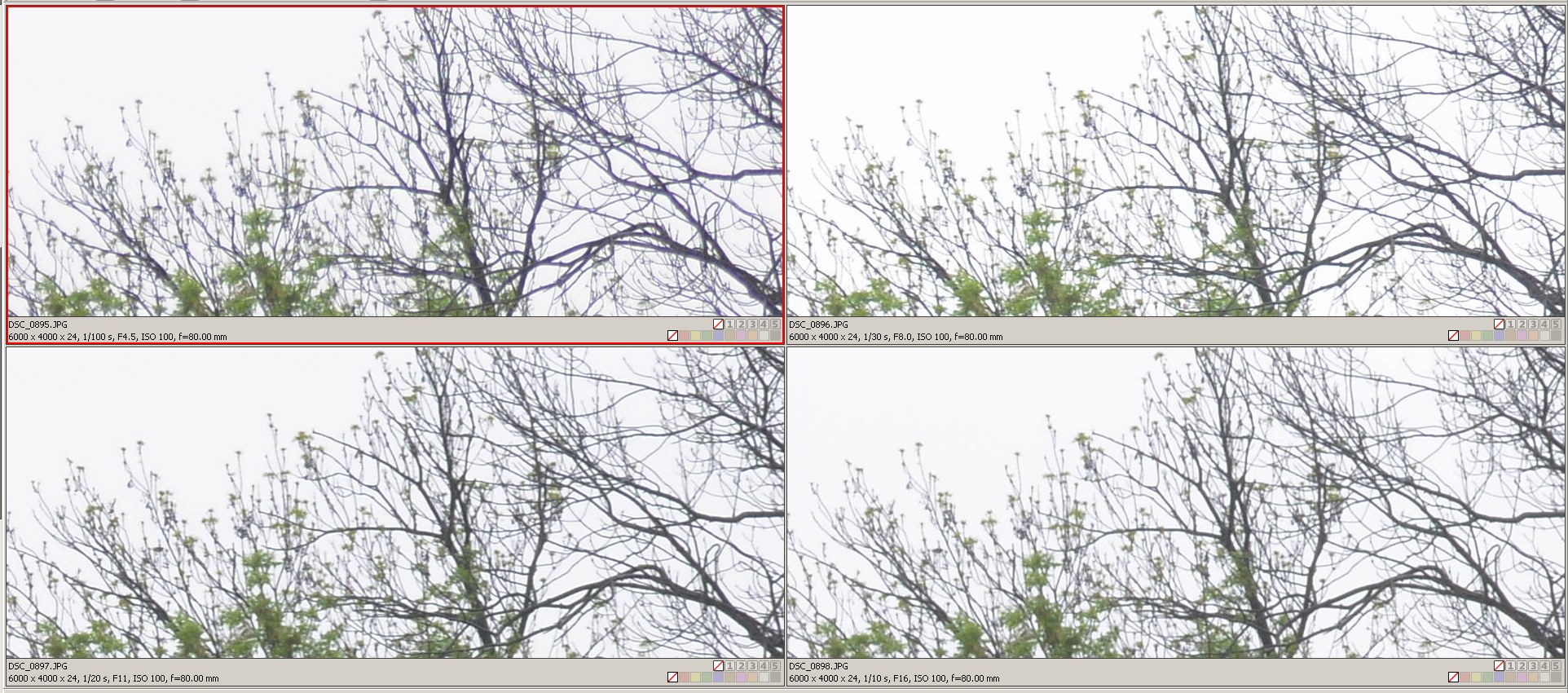

Při 80 mm se projevil náznak barevné vady – jde o nekorigovanou expozici:
Srovnání výkonu stabilizace. Vlevo nahoře vypnuto při 1/50 sec, vpravo režim aktivní, dole vlevo normální a dole vpravo stativ s vypnutou stabilizací.
