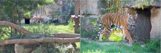

Přiblížení je značné. Pro názornost, zde je srovnání – obrázek vlevo je ohniskem 90 mm, vpravo 500, aby bylo patrno, co se dá od věci čekat.

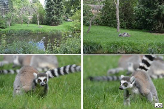

A ještě názorněji: nahoře vlevo 24 mm, vpravo 70 mm, dole 500 mm.
