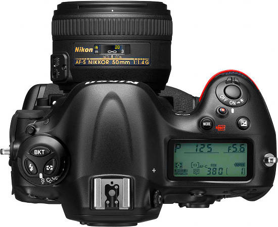

Jde o specifické ovládání, které bývalo i na Nikonech střední třídy, avšak tam výrobce od něho upustil. Přirozeně že zůstalo zapínání páčkou u spouště, u spouště najdeme i spoušť pro video a tlačítko pro aktivaci korekce expozice. Hned vedle je ale tlačítko MODE, jímž volíme režimy, tedy plný manuál, programovatelnou automatiku a prioritu clony nebo času. Není zde tedy klasický kruhový volič režimů. Tam, kde bychom ho hledali, tedy vlevo od hledáčku, je výstupek s trojicí tlačítek pro bracketing – tedy expozice s různými hodnotami, ty lze volit až v rozmezí 3EV a počet různých záběrů až 9, to je výtečné pro skládání HDR obrazů.
Další tlačítko nastavuje režim měření expozice – celoplošné,m středové a bodové, přičemž v hledáčku vidíme symbol navoleného režimu. Třetí tlačítko náleží blesku a lze jím volit korekci záblesku (předním rollerem) a režim blesku (zadní roller.
Vespod je pak otočný prstenec, kde se nastavuje režim jednotlivých záběrů, pomalejší a rychlá série, tichý režim, samospoušť a zvednutí zrcátka. Ano, k obsluze Nikonu potřebujete obě ruce. To bývá vytýkáno (těmi kdo fotí něčím jiným než Nikonem… 🙂 ), zde jen podotknu, že ovládat tohle dělo jednou rukou by dokázal možná Terminátor. Na horní stěně je i velký stavový displej, ten lze rozsvítit pohybem páčky vypínače. Že má dva rollery se věru dá předpokládat. Množství ovládacích prvků pak máme na zadní stěně.
Pod hranou je tlačítko na prohlížení obrázků a mazání, vpravo od hledáčku (má pochopitelně korekci oční vady i clonku, jímž se dá zavřít) je AF-ON, tedy aktivace autofokusu, lze oddělit autofokus od spouště a pak se tímto tlačítkem „ostří na palec“.
Vlevo od displeje je shora menu, picture control (nastavení sytosti barev, to především). tlačítka pro zvětšení / zmenšení prohlíženého obrázku, potvrzovací OK tlačítko a tlačítko Info, jímž si otevřeme na velkém displeji stavový displej a po opětovném stisknutí lze nastavovat rozmanité funkce, ale lze zasahovat i do setupu, například se odtud dá změnit nastavení tlačítka pro hloubku ostrosti vpředu vpravo od objektivu (z pohledu fotografa).
Vpravo od displeje je joystick pro velmi rychlé a bezproblémové nastavení zaostřovacího bodu, respektive skupiny bodů. Zde zdůrazním, že body jsou v hledáčku jasně vidět, jsou červené, svítí i v režimu průběžného zaostřování – to budiž bráno jako velká pochvala a naopak jako výtka pro Canon, kde je to ošetřeno velmi špatně. Teď ale hodnotíme Nikon. Pod joystickem je čtyřcestný volič, jejich funkce se poněkud suplují. Páčkou s písmenem L lze zaostřovací bod fixovat. Vpravo dole jsou ovládací prvky používané při focení na výšku, tedy je tam další roller a joystick.
Pod displejem je vpravo tlačítko při focení, respektive video v přímém náhledu (na displej). Dole je pak další malý stavový displej a tlačítka pro ISO, rozlišen/kompresi a nastavení bílé, jakož i mikrofon. Autofokus se tradičně ovládá vpředu, vlevo od objektivu. Páčka přepíná mezi automatickým a ručním ostřením a stiskem středového tlačítka pak lze volit singl ostření a průběžné zadním rollerem a předním rollerem způsob postření (jednotlivé body, skupiny, sledování objektu atd. Je to nesmírně jednoduché a pohodlné, sice potřebujeme obě ruce, ale k přepínání S-C vidíme výsledek v hledáčku.
Na druhé straně objektivu je volitelné FN tlačítko a už zmíněné, též volitelné tlačítko hloubky ostrosti.
Menu je tradiční nikonské se šesti oddíly, nejdůležitější je Menu uživatelských funkcí (tužtička). Zde je na prvním místě volba banky uživatelských funkcí, což také bývá předmětem výtek – můžeme si navolit až čtyři sady funkcí, ale vyvolat je musíme zde, v menu. Pokud jde o rear focusing, tedy ostření stiskem tlačítka AF-ON a vypnutím autofokusu od spouště, dělá se to velmi jednoduše v oddílu tužtička – a4 Aktivace zaostřování, nastavit na OFF. Zní to nelogicky, ale funguje to. Díky systému stavových displejů nemusíme často do menu chodit, kdo ale miluje rozmanitá nastavení, hodně si toho tady užije.

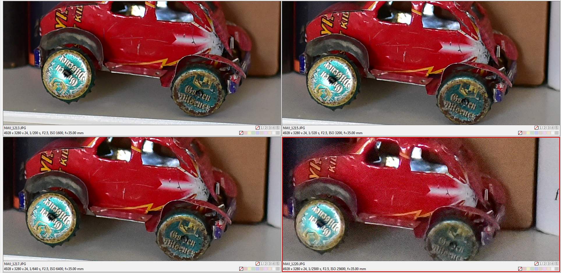

Netřeba dodávat, že je zde třeba používat vysoce kvalitní objektivy. Přístroj umí přepínat na malý DX formát , eventuálně na vlastní 30×20 mm, nicméně jeho hlavní síla je v plném FX formátu 24×36 mm. Pokud jde o citlivost, respektive šum, do nějakých 12800 ISO nemá smysl se o něčem bavit, pro reportážní živou fotografii je kvalita naprosto vyhovující. To ovšem je citlivost plně dostačující pro pořizování živých fotek i v nepříliš dobře osvětlených prostorách. Pak samozřejmě lze jít s ISO výš za cenu zápasu se šumem. Na ukázce je řada 1600 – 3200 – 6400 a skočil jsem až na 25600 ISO, tam je šum výrazněji patrný. Ovšem je to JPEG, bez jakéhokoli zásahu:

Poslední obrázek je 52600 ISO, vyvoláno z RAW.
