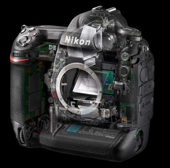

Pro přístroje této třídy se užívá přirovnání k vlajkové lodi. Jde o ultrarychlou plnoformátovou zrcadlovku s téměř 21megapixelůvým snímačem 24 x 36 a bleskurychlým autofokusem se 153 zaostřovacími body. Mnohé tu zůstalo zachováno z předchozího modelu D4S, nicméně snímač a autofokus jsou přepracované s hlavním cílem – aby se zvýšila rychlost.
Jaký je a komu je určen
Hned zkraje chci zdůraznit, co je jistě zřejmé každému: toto je absolutně profesionální přístroj, dokonce zaměřený na úzkou specializaci především fotožurnalismu. Rozměrný aparát, posetý ovládacími prvky, s vestavěným gripem opatřeným spouští a rollery pro focení na výšku. Nehledí se na váhu a rozměry – 1415 g a 160 x 159 x 92 mm, ani na cenu – 181 tisíc v srpnu 2016. Jediné kritérium je výkon a výdrž. Vyrábí se ve dvou provedeních, se zápisem na karty CompactFlash (duální slot) nebo na dvě XQD. Je to – mimochodem – zajímavé přiznání, že ani ty nejrychlejší karty rozměru SD nestačí v tempu. Zde podotknu, že jsem měl k disposici variantu s XQD kartami. Speciální čtečka a USB 3.0 zavedou uživatele do úplně jiné dimenze. V podstatě je možné editovat a vybírat rovnou na kartě, máte pocit, že jste doma na svém interním disku.
Pokud jde o další technická data: Procesor je zde Expeed 5, barevné prostory Adobe RGB a sRGB. Citlivost má v základním nastavení citlivost 100 – 102400, lze zvýšit na 3280000 (čtete správně , tři miliony, ale to je samozřejmě čirá hypotéza a celkem mě udivuje, že se Nikon do něčeho takového pouští).
Máme k disposici mnoho možností formátu fotek, JPEG ve 4 stupních komprese a RAW (NEF) 12 nebo 14 bit, komprimovaný, bezztrátově komprimovaný a nekomprimovaný. Pokud jde o datový objem, tak poměr vychází např. 21 MB – 25 MB – 45 MB. Rozdíl mezi nekomprimovaným 14 bitovým a 12 bitovým, je 45 ku 33 megabytům. Datové objemy jsou tedy velmi rozdílné, rozdíl není úměrný výsledku, jak ukáži níže. Zajímavé je, že Nikon upustil od zápisu do TIFF formátu, ten tu byl ještě na posledním modelu D4S.
Autofokus je zcela nový se 153 zaostřovacími body, 99 je křížových a ty se starají o to, aby se dalo spolehlivě ostřit i v nízkých světelných hladinách. S ohledem na live view a na video je zde i systém analýzy kontrastu, nicméně ten hlavní AF je na bázi fázového posunu, přičemž AF je schopen zaostřovat i na obličej.
Displej je pevný, 3,2 a tentokrát dotykový, s 2400 tisíci body. Hledáček je hranolový se 100% pokrytím. Rozsah závěrky je od 30 sec do 1/8000, sériové focení má režim pomalý a rychlý, ze nastavit, maximum je 14 oken za vteřinu. Což je asi u mechanické zrcadlovky technicky dosažitelný vrchol, mohu se mýlit… Synchro s bleskem je 1/250 sec, není tu vestavěný blesk, jen sáňky pro externí zařízení. Lze pořizovat i video ve 4K/30 p nebo full HD 1920/60p a nižší, ve formátech MPEG 4 nebo H.264. Výstupy jsou USB3.0, miniHDMI, mikrofonní a sluchátkový slot. Dálkové ovládání kabelem nebo přes modul WT-5A a mobil. Baterka je obrovská EN-EL18a, vydrží skoro 4 tisíce fotografií. Nezbývá než se vrátit k úvodu, je to stoprocentně profi zařízení na vrcholu současného vývoje a o ceně 181 tisíc nebude spekulovat ani Strýček Skrblík. Buď to bude vydělávat, nebo nemá smysl to kupovat, ledaže by zábava z přístroje plynoucí vám za ten výdaj stála.

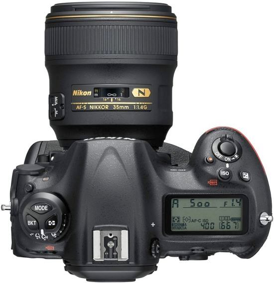

Začneme zapínáním páčkou u spouště, nikonská klasika, u spouště najdeme i spoušť pro video a tlačítko pro ISO a aktivaci korekce expozice. ISO ovládáme zadním rollerem, nicméně předním rollerem můžeme aktivovat a deaktivovat automatické ISO – je to velmi praktické a operativní. Při této příležitosti velmi pochválím, že i v manuálním režimu lze korigovat expozici – zcela prostě díky, tomu, že korekce má vlastní tlačítko. Ta spoušť videa je volitelné tlačítko, v uživatelském menu pod položkou f1 lze nastavit MODE, tedy režim snímání (program, priorita času nebo clony, ruční nastavení), ale také tolik diskutované „banky“, tedy v podstatě sady uživatelských nastavení. Nikonu bývá často vyčítáno, že se kvůli tomu musí do menu ale tady se to dá nastavit tak, aby to bylo dobře po ruce.
Vpravo od hledáčku najdeme dobře čitelný stavový displej, když je tma, páčka zapínání rozsvítí lampičku a také podsvícená tlačítka. Vlevo od hledáčku je trojice tlačítek MODE (režim snímání) volba režimu měření expozice (plošné, středové, bodové) a bracketing. Tlačítko bracketingu lze přes f1 navolit na HDR.

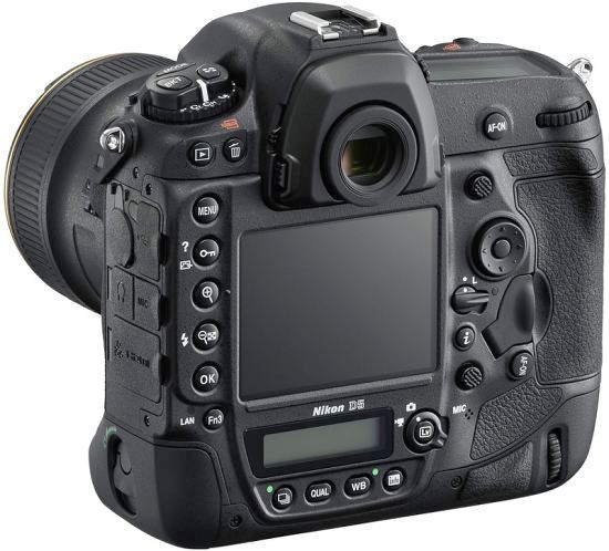

Na zadní stěně pod hranou je vlevo prohlížení a koš, vpravo aktivace autofokusu, roller a joystick pro ovládání polohy zaostřovací oblasti.
Vlevo od displeje jsou tlačítka pro Menu, zámek (ochrana proti smazání, zvětšování / zmenšování obrázku, potvrzovací OK tlačítko a volitelné Fn3 tlačítko.
Vpravo od displeje je multifunkční volič, jím se především listuje v menu. Tlačítko označené i je určena především pro práci v režimu živého náhledu a videa. Pod tím je tlačítko živého náhledu s přepínáním foto a video. Ve spodní části stěny nalezneme druhý stavový displej a pod ním volby sériového focení, kvality obrazu a nastavení bílé. Tlačítko info změní displej na stavový displej s údaji o nastavení přístroje. Podstatné jsou i ovládací prvky na přední stěně. Na pravé straně nahoře Pv tlačítko pro kontrolu hloubky ostrosti zacloněním, je přenastavitelné v položce f1 Menu nastavení), pod tím jsou další volitelná tlačítka Fn1 a Fn2, vše se definuje na citované položce f1. Velmi důležitý ovládací prvek je vlevo pod tlačítkem pro uvolnění bajonetu objektivu. Je to páčka pro přepínání automatického a ručního ostření s tlačítkem uprostřed – po jeho stisku předním a zadním rollem nastavujeme jednorázové a průběžné ostření a typ zaostřování, včetně skvěle fungujícího 3D dynamického sledovacího ostření. Je to velmi jednoduché a operativní – jako je jednoduchá a operativní celá tato sada ovládacích prvků.

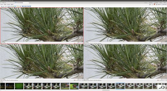

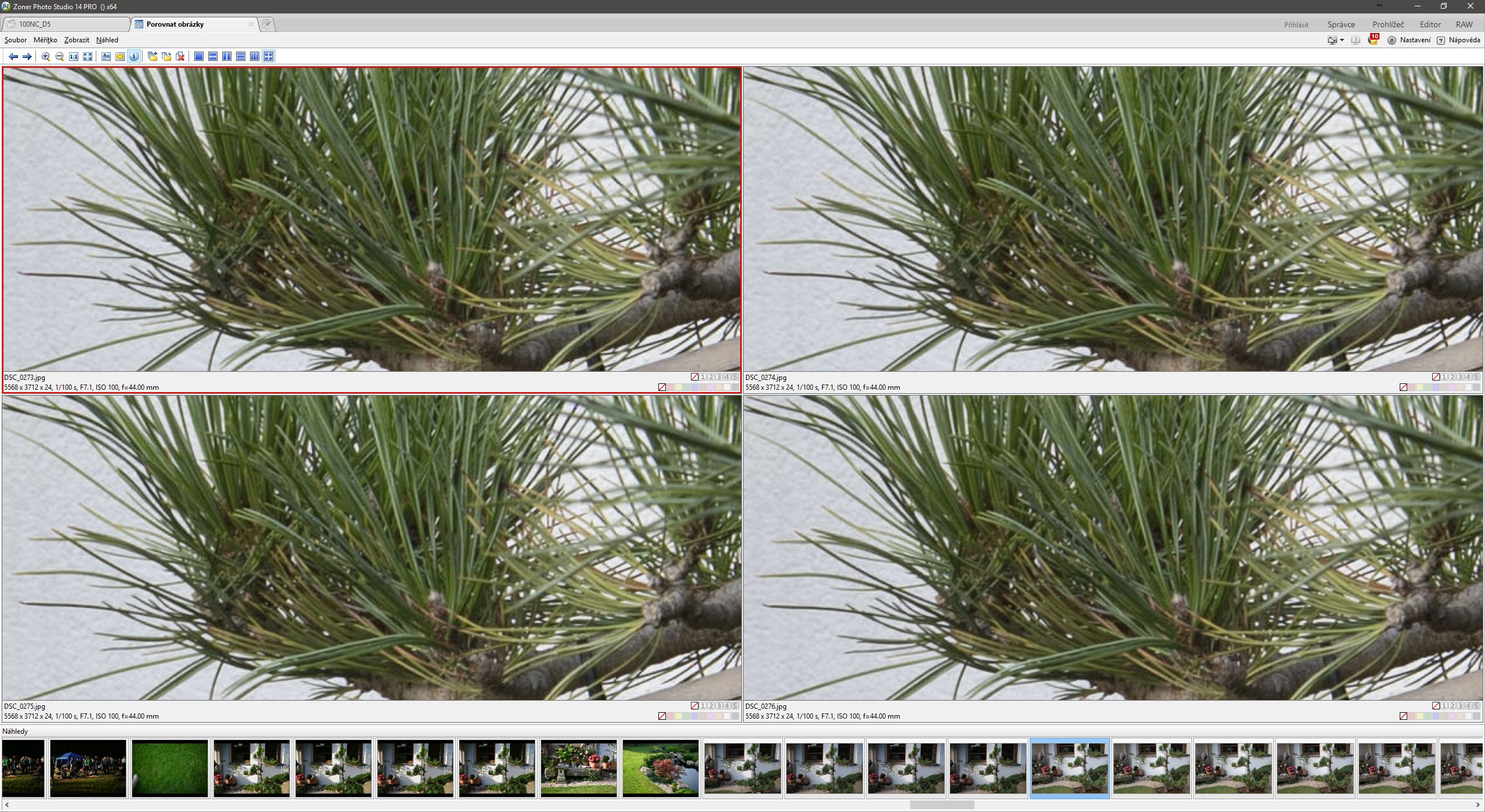

Komprimovaný a nekomprimovaný RAW
Těch kombinací je tu hodně, nekomprimovaný, ztrátově komprimovaný a bezztrátově komprimovaný RAW a to buď v 12 nebo 14 bitech. Dělal jsem srovnání, ale ať mě hrom bací, jestli nějaký rozdíl vidím. Toto je ukázka při 200% zobrazení.
Ostatně si myslím, že kdo stojí o maximální prokreslení, sáhne po Nikonu D810 s jeho 36 megapixely a vyjde ho to kvalitativně líp a cenově na polovic, ale to už zde promlouvá Strýček Skrblík.
