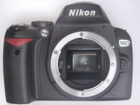

Jde o malou výkonnou zrcadlovku s výměnnými objektivy, s čipem CCD o 10,2 milionech efektivních pixelů na čipu formátu DX, tedy 23,6 x 15,8 mm, který prodlužuje ohniskovou délku použitého objektivu 1,5x. Čip má protiprachovou ochranu, to je první významná inovace tohoto modelu. Před čipem je představen tzv. low pass filter zamezující vytváření barevných proužků (tzv. moaré) a ten dokáže ze sebe setřást částečky prachu. Do přístroje je zabudován tzv. “air flow” systém,který uvolněné částečky prachu odstraní – zatím se mi nepodařilo zjistit, co s nimi udělá. Procesor Expeed velmi urychlil chod, takže přístroj například startuje za 0,19 sec. To je v podstatě pod hranicí měřitelnosti či vnímatelnosti, takže pocitově jde o start okamžitý. Oproti jiným modelům mají modely 40, 40 x a 60 omezení v použitelnosti objektivů. V kovovém bajonetu chybí vývod pro vnitřní ostřicí motor: přístroj je schopen ostřit v auto režimu jen s objektivy typu AF-S a AF-I, tedy s objektivy, které mají uvnitř svého těla ostřicí motory, kdežto objektivy jež spoléhají na interní motor v těle přístroje musíme ostřit ručně. Donedávna to bylo mrzuté omezení, protože mnozí uživatelé z úsporných důvodů rádi volí jiné objektivy než z produkce výrobce těla: jim ale už se postupně vychází vstříc, takže dnes například Tamron vyrábí už šest objektivů v plném rozsahu (tedy včetně autofokusu) použitelných v Nikonech D40/40x/60.

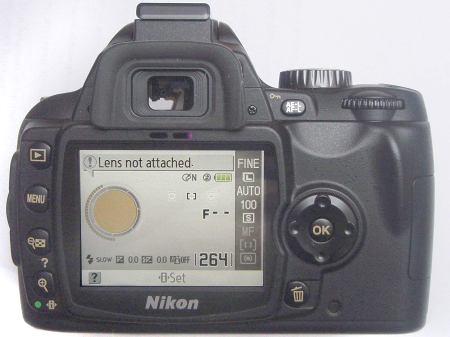

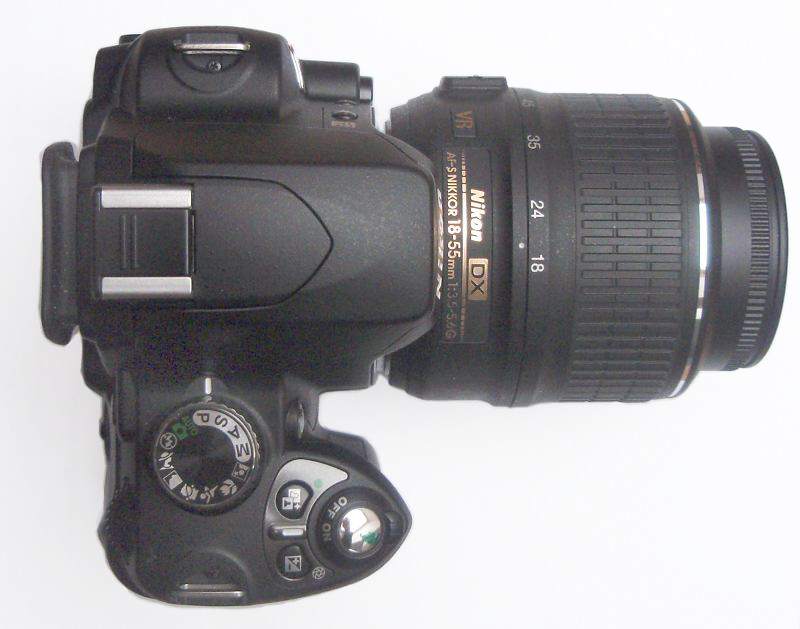

Ovládání a menu Přístroj se zapíná hned u spouště, to mají všechny DSLR od Nikonu společné a je to vynikající vlastnost. U spouště jsou dvě tlačítka, pro kompenzaci expozice a zapínání stavového displeje vzadu na LCD. Už je možné ho nechat zapnutý trvale, nemusí se tedy zapínat pokaždé znovu, což bylo předmětem mé kritiky u předchozího modelu. Pod očnicí je senzor, který displej vypne, jakmile přístroj přiložíte k oku. Navíc je displej výškově orientovaný – když fotíte na výšku, pořád pěkně vidíte menu stranově správně, tedy hlavou nahoru. Ovládání je dvoutlačítkové, to horní tlačítko ho uvede do stavu jaksi “informačního”, že vidíte, co je nastaveno, kdežto tlačítkem vlevo dole vedle displeje ho aktivujete a můžete měnit parametry. Má dvě grafická řešení, textové a “obrázkové”, že totiž se clona zobrazuje graficky, jako schema opravdu irisové clony, dokonce s náznakem indikace použité expoziční doby. Toto zobrazování stavu přístroje na celém LCD se v poslední době stává jakousi normou a je třeba tento trend chválit. Dodejme ještě, že v menu (zapíná se druhým tlačítkem shora vlevo od LCD) lze navolit různý vzhled pozadí menu, dokonce si tam můžete nahrát nějaký obrázek jako tapetu. Jakmile ale stiskneme tlačítko vlevo dole, přecházíme z grafického řešení stavového displeje do normálního a zde volíme parametry.
Na horní stěně nalezneme ještě kruhový volič, s obvyklými třemi možnostmi: totální automat, pak kreativní část s možností program (= automat s možností ručních zásahů),priorita času, clony a plný manuál. Na druhé straně jsou scénické režimy: vypnutý vestavěný blesk (přístroj ostří na nejbližší objekt a pomáhá si zaostřovacím reflektorem), dále programy portrét, krajin, děti (zvýrazněné barvy kromě pleťovky), sport (priorita vysoké rychlost závěrky plus kontinuální ostření s možností “trackingu”, tedy AF drží v rovině ostrosti i objekt pohybující se napříč záběru s tou výhradou, že přístroj má jen tři ostřicí body, takže nějaké velké “předávání pohybujícího se objektu” se od něho nedá čekat. Následuje scénický režim makro, což je vždy přepnutí na ostření v centru. Poslední scénický režim je “noční portrét”, což je prakticky “slow flash”, tedy použije se automaticky flash, který flešuje do pomalého času (nenastavuje žádný synchronizační čas).

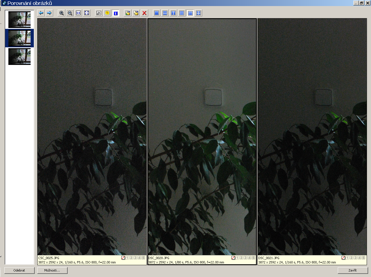

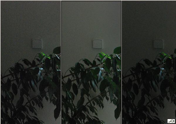

Projasnění stínů jsem už zmiňoval. Je zde dvojí, během fotografování a v režimu retuše, který zde má zvláštní menu. Obecně vzato, d-lighting není ani v jednom, ani v druhé případě moc efektivní. Rozhodně se doporučuje exponovat na jasy, protože jde o projasnění stínů. Na naší ukázce máme srovnání tří stinných partií. Vlevo je stín projasněn softwarově (tedy d-lightingem v režimu úpravy snímku), uprostřed je d-lighting při fotografování a vpravo bez d-lightingu. Lepší výsledky dává d-lighting při snímání, stín je jasnější a obraz je méně zašuměný. Přesto si myslím, že je zde prostor ke zlepšování. Dodám ještě, že při editačním d-lightingu přístroj nechá původní snímek a uloží nový pod trochu jiným názvem – není to obvyklý název Nikonů DSC, ale CSC a to může způsobit trochu zmatek. Na ukázce zároveň viidíte šum při 800 ISO, ten je na snímcích pořízench zrcadlovkami vždycky mnohem méně výrazný, než na snímcích z kompaktů.

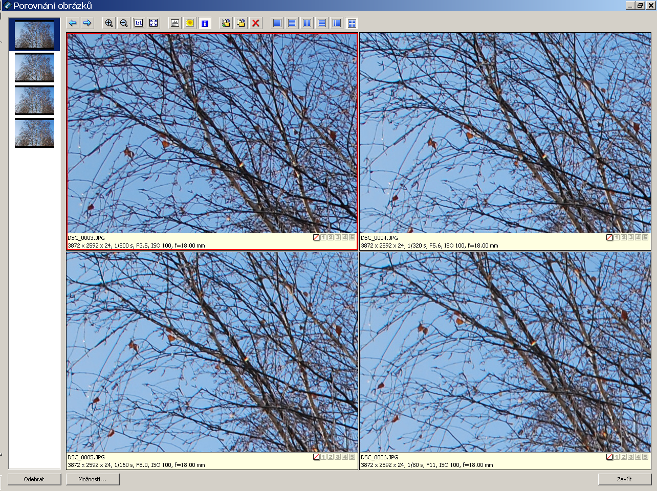

Přístroj jsem zkoušel s kitovým objektivem AF-S DX VR NIKKOR 18-55 mm. Ten je pozoruhodně kvalitní s velmi dobrou a stabilní kresbou už od plné světelnosti, je to patrné ze srovnání zobrazení 1:1 s rohové partie obrazu):
