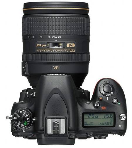

Přístroj se zapíná páčkou u spouště. Hned u spouště je další spoušť pro video a tlačítko pro korekci expozice, na příhodném místě, poslepu je snadno nahmatatelné. O něco více vzadu je tlačítko pro nastavení režimu měření expozice, načež následuje stavový displej.
Vlevo od hledáčku je kruhový volič režimu aretovaný tlačítkem v ose kroužku. Najdeme tu obvyklou čtveřici PSAM (program, priorita času / clony a plný manuál), dále pak „zelený automat“ pro začátečníky, blokaci blesku, scénické režimy, dvě pozice pro uživatelské nastavení a „effects“, soubor legrácek typu „miniatura“ a „silueta“. Ovládá se to po stisku info tlačítka vzadu u displeje a zadním rollerem. Myslím, že pro přístroj tohoto typu je to nedůstojný přílepek, tím spíš, že to dovoluje jen automatické focení a nelze simultánně zapisovat do RAW a JPEG pro eventuální další zpracování za důstojnějších podmínek. Pod kruhovým voličem je kroužek s volbou toho, co se označuje „drive“ – tedy singl snímání a dvě rychlosti sériového, tichý režim Q a QC, tedy tichý a kontinuální tichý režim), samospoušť a zvednutí zrcátka.

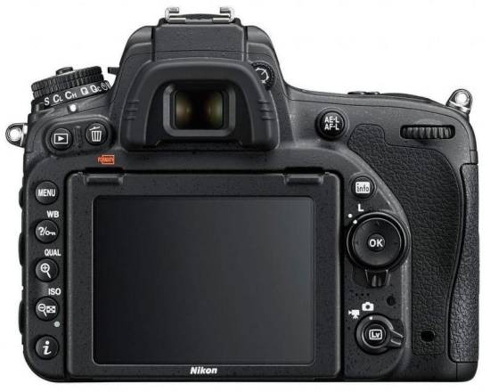

Další sada ovládacích prvků je na zadní straně. Pod hranou je zleva tlačítko na prohlížení a mazání , na druhé straně hledáčku je blokace expozice a ostření a zadní roller. Vlevo od displeje je tlačítko pro menu, WB, kvalitu obrazu, ISO a dole I tlačítko, což je fakticky jakýsi pomocný setup anebo, chcete-li, sada zkratek do různých částí menu.
Odtud je přímý vstup do uživatelského menu pro definici tlačítka Fn na přední stěně přístroje pod objektivem vpravo. Defaultně je to vypnuté, nabízí dvě možnosti, jednorázovou funkci anebo funkci plus možnost volby rollerem. Takže je možné např. volit změnu formátu DX-DXx1,4 crop, jednorázově, anebo třeba HDR a na rollerech pak nastavujete vypnout/zapnout a sílu HDR. Podobně lze nadefinovat tlačítko, které je opět defaultně vypnuté, teoreticky slouží k kontrole hloubky ostrosti reálným zacloněním, ve skutečnosti je na nic z téhož důvodu a může se hodit jako uživatelské tlačítko libovolně definovatelné.
Důležité je i info tlačítko na druhé straně displeje. To otevře stavový displej a zde máme přehled o umístění zaostřovacího bodu a dalších nastaveních. bohužel to není Quick menu a nelze tu nic měnit – jen kontrolovat a měnit dalšími ovládacími prvky. Vlevo od displeje jsou tlačítka pro ISO, WB i velikost a kompresi obrázku, po stisknutí lze pohodlně nastavovat hodnoty na displeji – mimo tradiční menu. Vpravo od displeje je čtyřcestný volič s OK tlačítkem uprostřed a aktivace Live view s přepínáním foto – video. Na přední stěně u objektivu je tlačítko aktivující blesk a po stisku lze nastavovat funkce blesku, pod ním je tlačítko pro bracketing a úplně dole přepínání AF a M ostření s tlačítkem uprostřed. Jím nastavujeme detailní nastavení autofokusu, předním rollerem se ovládá počet zaostřovacích bodů a zadním se zapne jednorázové nebo průběžné ostření.

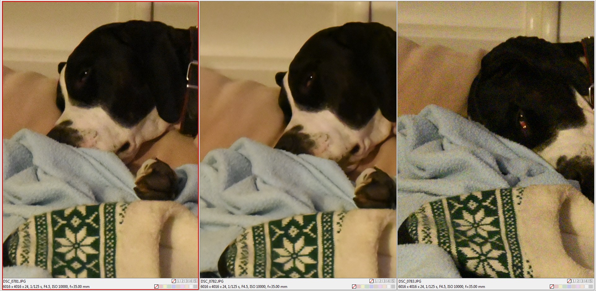

Velký dojem na mě udělala práce s vysokým ISO. Je to první fotoaparát, který mi prošel rukama, abych mohl s klidným svědomím někomu doporučit, že může fotit při 10 tisíc ISO. Přirozeně že je nutno počítat s určitou degradací obrazu. Přístroj umožňuje nastavit různé stupně odšumění, na ukázce je vlevo defaultní, normální odšumění, uprostřed nejvyšší a vpravo je odšumění vypnuto.
Upřímně, já bych to odšumění nechal na vypnuto. Jsou to čtyřiadvacetimegové obrázky a na výstupu, tedy v tisku, žádný šum vidět nebude. Ale s tím ať se každý vyrovná podle svého.

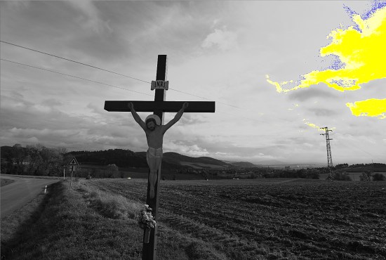

Určitý problém mám už tradičně s přepaly. Přestože laboratoř DxO uvádí až neuvěřitelné hodnoty dynamického rozsahu, mám s přepaly problém a musím mít nastavenou korekci expozice. Navíc i v RAW formátu, vyvoláno v NX-D , mi „highlight recovery“ nepřijde tak efektivní, jako v canonském RAW.
Na ukázce je fotka v protisvětle, přes korekci -2 /3 EV je část oblohy přepálená:
Simultánně jsem ji zapsal v RAW a po zpracování v NX-D, stáhnuté jasy a projasněné stíny, přepaly zmizely:
Práci v RAW tedy doporučuji a tento přístroj si ji zaslouží (a je dobře že už je beta Adobe CR 8.7, výsledek je mnohem lepší než z NX-D.
