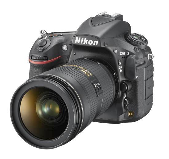

Přístroj z hořčíkové slitiny, utěsněný proti vlhkosti a prachu je vybaven novým snímačem formátu XF s 36,3 miliony pixely. Ten má bezešvé sběrné čočky a jeho fotodiody mají vyšší energetický zisk. S podporou nového procesoru Expeed 4 (30% rychlejší) se snižuje šum a zvyšují se rozsahy – v rozšířeném módu je to 32 až 51200 ISO. V plném rozlišení lze pořizovat série 5 fps. Přístroj umí i RAW s menším rozlišením (ne každý potřebuje datově obludné 36 Mpx obrázky, jde o prostor na disku a také o zápis na kartu) a při použití DX formátu a bateriového gripu s baterkami umí až 7 fps. 51 bodový modul autofokusu je hardwarově stejný, avšak změnou firmwaru se změnily se jeho vlastnosti. Má pochopitelně dva sloty na paměťové karty, jeden formátu DS, druhý CF.
Zcela nová je závěrka, včetně všech mechanických částí. Výrobce zaručuje 200 tisíc cyklů. Závěrka je z kompozitu kevlaru a uhlíkatých látek. Zpoždění je 52 ms, časy od 1/8000 do 30 s, synchronizace 1/250 s. Ke specialitám patří funkce M-UP, kdy na první stisknutí spouště se zvedne zrcátko a na druhé stisknutí se teprve exponuje, přičemž expozice začíná aktivací elektronické závěrky. V jistém smyslu zvláštností osmistovek včetně této je vestavěný blesk, to profi přístroje nemívají. Tento vestavěný blesk umí sloužit i jako řídící jednotka pro externí blesky.
Displej s 8 cm úhlopříčkou má 1229 tisíc bodů a umí nastavování barev – pracuje v režimu RGBW, jsou v něm i bílé jasové pixely. V režimu živého náhledu lze obraz dělit na dvě poloviny a porovnávat zaostření. Jde o nejvyšší třídu zrcadlovek Nikon. Do ještě vyšší kategorie patří modely D4 a D4S, velké těžké přístroje určené především k profesionální práci reportážního typu. Model D810 se prodává souběžně s původním modelem D800 za vyšší cenu (70 a 82 tisíc). Tabulkové rozdíly nejsou zásadní. Změny se projeví ve finesách, které ocení profesionál, který přístroj používá od rána do večera. Tomu pak stojí i malé zlepšení za navýšenou cenu. Obecně platí, že tyto FF přístroje plní roli středního formátu v analogové fotografii, tedy filmové materiály formátu 6×6 cm a větší. Pokud jde o menší formáty, budoucnost ukáže, zda zůstane dominantní formát APS-C, nebo Micro Four Thirds (Olympus, Panasonic) anebo jednopalcové čipy: spíš se přikláním názoru, že v budoucnu se prosadí spíš malé vysoce výkonné čipy a málo rozměrná a lehká optika, ale to je hypotéza, kterou prověří praxe.

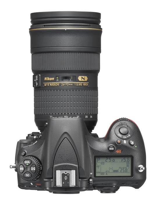

Přístroj se zapíná jako na všech DSLR Nikon páčkou spouště, to je nejlepší ze všech používaných řešení. Páčka slouží i k osvětlení stavového displeje, v menu lze nastavit i osvětlení zadního displeje. Vpředu pod spouští je přední roller, za spouští je spoušť videa a tlačítko pro korekci expozice, Blíže stanovému displeji je tlačítko MODE – tím se přepínají režimy, Program, priorita časů / clony a manuální režim, po stisknutí se režim nastaví zadním rollerem pod horní hranou.
Vpravo od hledáčku je přehledný stavový displej. Vlevo od hledáčku je sdružený volič. Jedna jeho část je vybavena čtyřmi tlačítky pro ISO, vyvážení bílé WB, kvalitu obrazu a režim měření expozice. Pod tím je prstenec s aretací, kde volíme jednotlivé snímání, pomalou a rychlou sérii, tiché snímání singl a sérii, samospoušť a zvednutí zrcátka. V tomto režimu pak lze při studiovém focení použít funkci nastavitelnou z menu, kdy je expozice zahájena elektronicky, nikoli mechanicky. U očnice je páčka, která očnici zavře, používá se při ultradlouhých expozicích, aby hledáčkovým systémem nešlo dovnitř světlo.

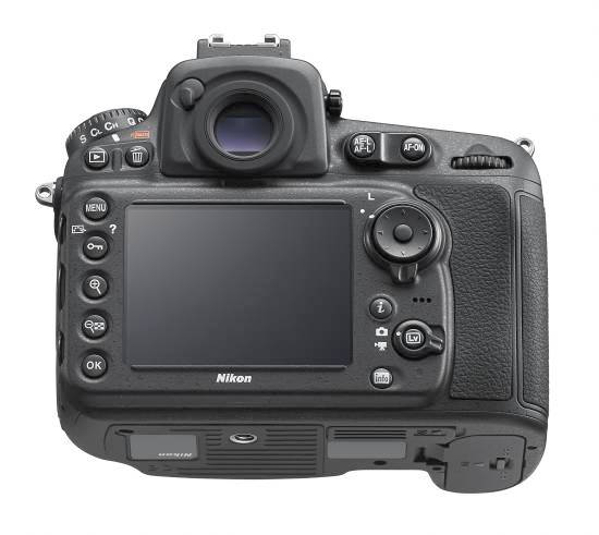

Na zadní stěně je shora zleva tlačítko pro prohlížení a mazání, vpravo od očnice je uzávěr expozice a ostření a aktivace ostření.
Vlevo od displeje je shora tlačítko pro menu, pro picture control, zvětšování a zmenšování náhledu a OK tlačítko. Vpravo od LCD je čtyřcestný volič pro pohyb v menu, při focení lze jím ovládat zaostřovací bod. Zajímavé je i-tlačítko. Je to něco jako rychlé menu, ovšem nabízí volby náležející spíše do setupu. Zde definujeme „banku“, tedy sadu uživatelských nastavení, redukci šumu při vysokém ISO, D-lighting, barevný prostor, tlačítko pro hloubku ostrosti ( je vpravo od objektivu na přední stěně, lze ho odtud přeprogramovat, například by mi přišlo užitečné bodové měření), dále uživatelské nastaení, redukce šumu při dlouhé expozici, bracketing a volba pro tlačítko AF-L/AE-L a tlačítko Fn (taky na přední stěně , pod tím pro hloubku ostrosti, zde by mi přišel užitečný virtuální horizont v hledáčku, tedy něco jako vodováha).
Další ovládací prvky jsou na přední stěně. Úplně nahoře je tlačítko pro blesk, pod ním bracketing (více expozicí s různou hodnotou), pak je nastavení blesku, jeho režim a síla a přepínání z automatického na manuální ostření. Středovým tlačítkem tohoto voliče lze měnit jednotlivé a průběžné ostření a rollerem přepínáme bodové a celoplošné ostření.
