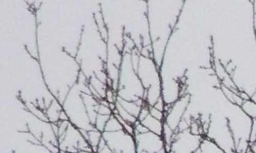

Je to metr a dokonce v digitálním zoomu ho vytáhnete na dvoumetrové ohnisko, což mě provokuje k comicsovým citoslovcům typu ARRRGH a GRRR. Nicméně po zklidnění musím kostatovat, že i na tom dlouhém konci objektiv velmi dobře kreslí a dokonce ten digitální zoom je první, který jsem viděl, aby nebyl totální humus – viz ukázku č. 3. Přirozeně je třeba používat stabilizaci. Ta je velmi výkonná (4 stupně) a nemá smysl ji vypínat (však taky není snadné přepínání stabilizace najít).

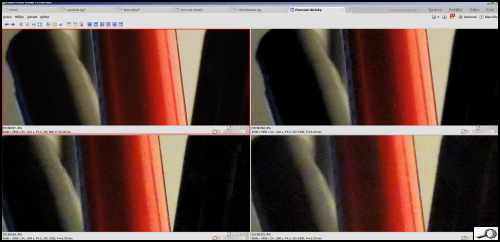

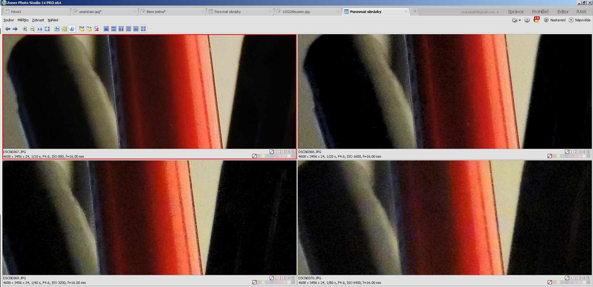

Vysoké ISO a šum jsou na slušné úrovni moderního kompaktu, 800 ISO v pohodě, 1600 s přimhouření oka, když to musí být, na 3200 je to už hodně vidět a Hi režim 6400 ISOP je nouzovka, ovšem to je citlivost problematická i v zrcadlovkách.

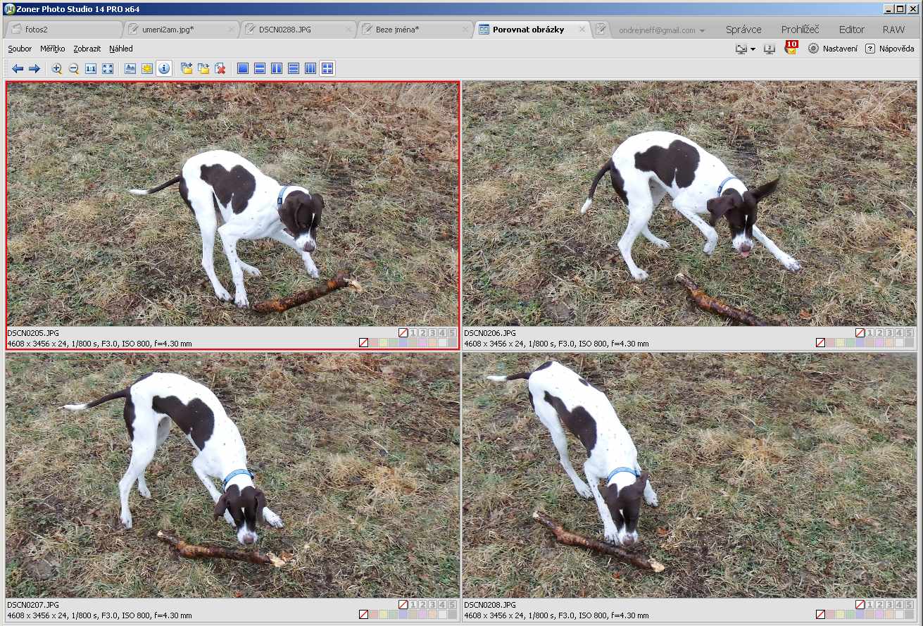

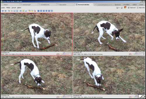

Sériové focení má 7 oken/ vteřinu, bohužel ale při totálním vypnutí obrazu – neobjeví se ani náhledy pořízených obrázků, takže fotíte naslepo a to je nepříjemné mínus. Na ukázce jsou čtyři po sobě jdoucí fotky, Nora si hraje s klackem:
