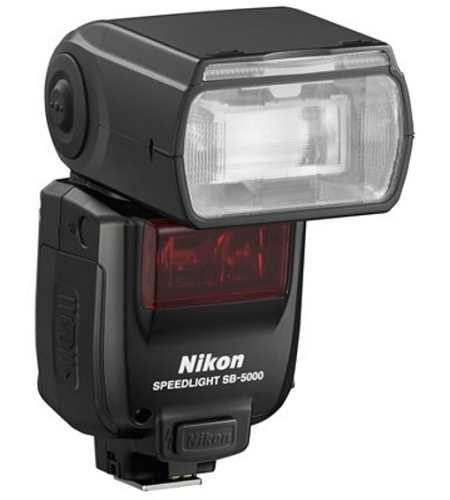

Jako poslední novinku letošního CES v Las Vegas bych rád představil špičkový externí blesk od Nikonu – s rádiovou komunikací. jde opět o vlajkovou loď svého druhu, takže se bude dobře vyjímat ve společnosti s oběma dalšími novinkami Nikonu, FX zrcadlovkou D5 a DX D500. Jeho směrné číslo je 34,5 při ohnisku 35 mm a 55 m při ohnisku 200 mm na full frame při 100 ISO. Připomínám, že směrné číslo čili GN je násobek hodnoty clony a vzdálenosti, takže třeba 34,5 při cloně 4 a ohnisku 35 na FX čipu znamená ideální expozici na 8,5 metrů. Výkon se tedy nijak moc neliší od výkonu dosavadní špice SB-910. Jde o systémový blesk, tudíž komunikuje s fotoaparátem a mění vyzařovací úhel svého reflektoru shodně s nastavením ohniska zoomového objektivu v rozmezí 24 až 200 mm. Pro kratší ohnisko je zde výklopný panel, počítaný pro ohnisko 14 mm. Používá články Ni-MH 2600 mAh, pak je dobíjecí doba cca 1,8 sec, při použití alkalinových AA článků je to 2,6 sec. Doba záblesku je od 1/1000 při plném výkonu až po 1/30000 sec při staženém výkonu na 1/256 (opět připomenu: výkon každého blesku lze regulovat, ovšem to snižování výkonu neznamená, že se sníží svítivost, nýbrž se sníží doba vyzařování).
Blesk je menší než stávající výkonné modely, 73 x 137 x 103,5 mm a váží bez baterek 420 g. Má výklopnou otočnou hlavu a stavový displej. Ovšem jeho hlavní předností je rádiové komunikace. Externí blesky vyšší třídy obvykle mají komunikaci na bázi infračerveného světla (jako je dálkové ovládání televizoru). Funguje to velmi dobře se dvěma vážnými výhradami – komunikující zařízení musí na sebe vidět a pak, pokud fotíme za denního světla, velmi často se stává, že se sluneční světlo plete do práce a komunikace nemusí spolehlivě fungovat. Profesionálové proto velmi často používají komunikaci rádiovou – vyžaduje to speciální odpalovačky a také k blesku je pak třeba připojit přijímací jednotku. Optickou komunikací je vybaven i tento blesk, kromě toho je to ale první blesk Nikonu s rádiovou komunikací. Dosah výkonu jeho rádia se uvádí 30 m, v praxi ale hodně záleží na terénu, v němž se pracuje. Podobné řešení má i Canon, nicméně tam je třeba spárovat dva a více blesků 600 EX-RT. Zde tedy lze blesky – a řadit je do skupin – ovládat rovnou z fotoaparátu, takže k dosažení efektu “blesk mimo tělo” stačí jediný přístroj. Z tiskové zprávy totiž vyplývá, že blesk je možné z přístrojů D5 a D500 ovládat i přes modul WR-R10. Toto dálkové ovládání je u nás v prodeji za rozumnou cenu 2500 Kč. Další významnou novinkou je vnitřní chladicí systém. Uváděná cena je 600 dolarů, u nás se předpokládá 18200 Kč.
