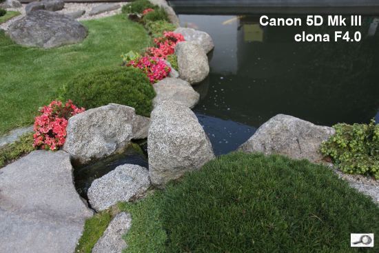

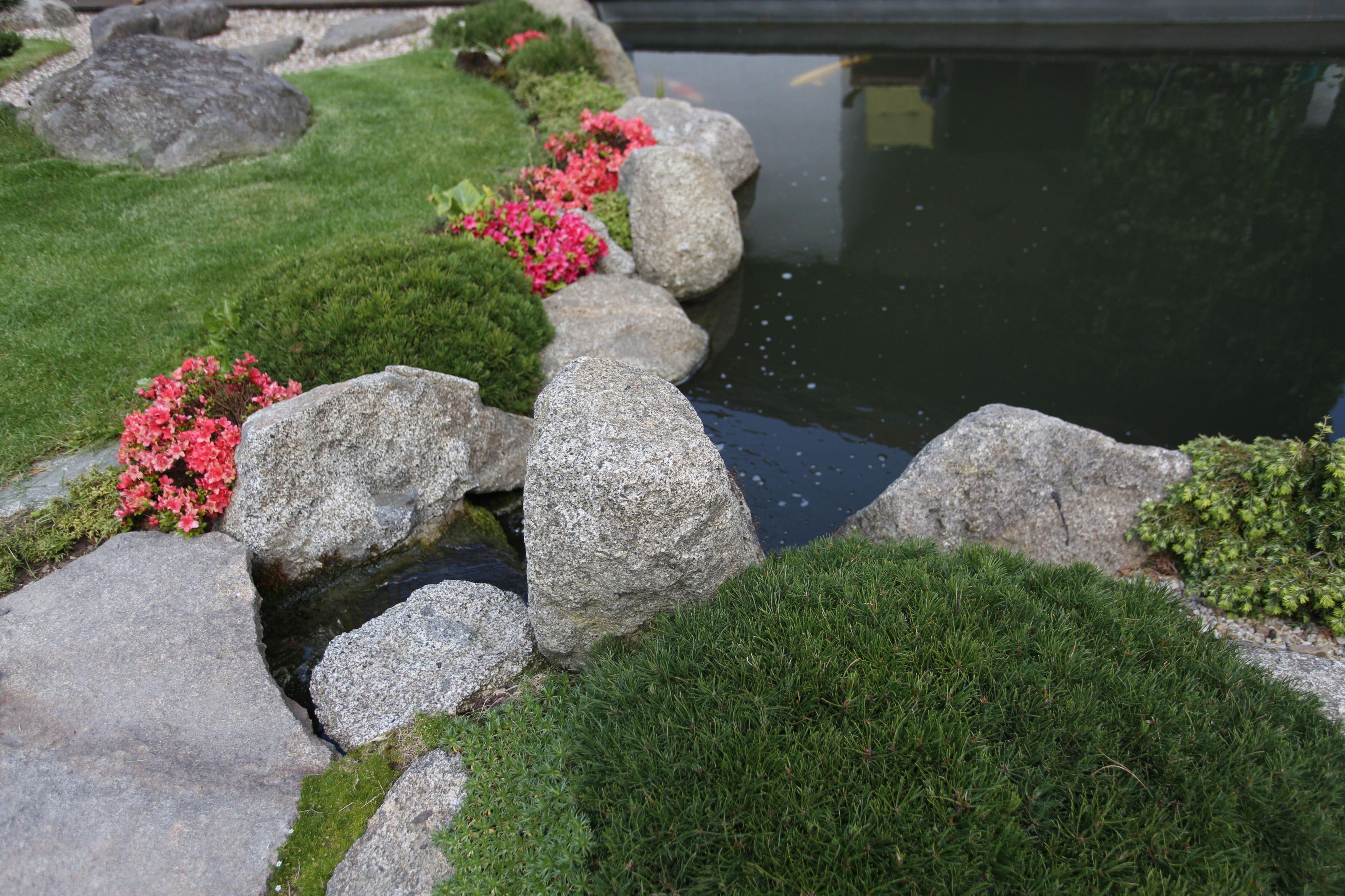

obře se to počítá na MFT, to je Micro Four Thirds systém – ano, Olympus & Panasonic. Čip má velikost plus mínus 13 x 18 mm, prodlužovací faktor ohniska 2x, 50 mm vychází jako 100 mm kinofilmového přístroje. A teď pozor na číslíčka. Prodlužovací faktor (crop factor) je 2x. To je lineární počet. 50 x 2 = 100. Je to ale jako s extendery, jakmile jde o clony, musíme počítat jinak, logaritmicky. 2 x lineárně znamená logaritmicky vzato 2 clonové stupně. Clona na MFT objektivu má hloubku ostrosti odpovídající o dva stupně víc kinofilmového přístroje. Srovnejme to v praxi, na full frame je objektiv nastavený na 24 mm s clonou F4.0, na MFT ekv. 24 mm taktéž s clonou F4.0. Toto je plnoformát:

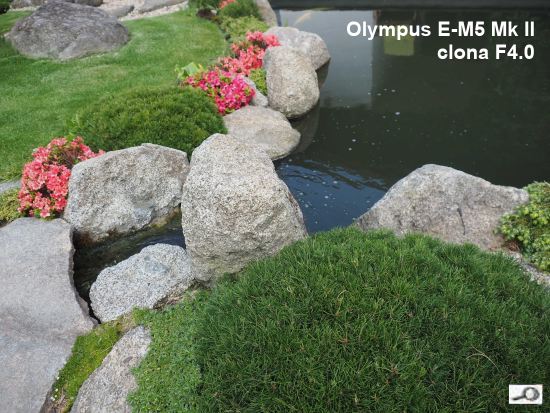

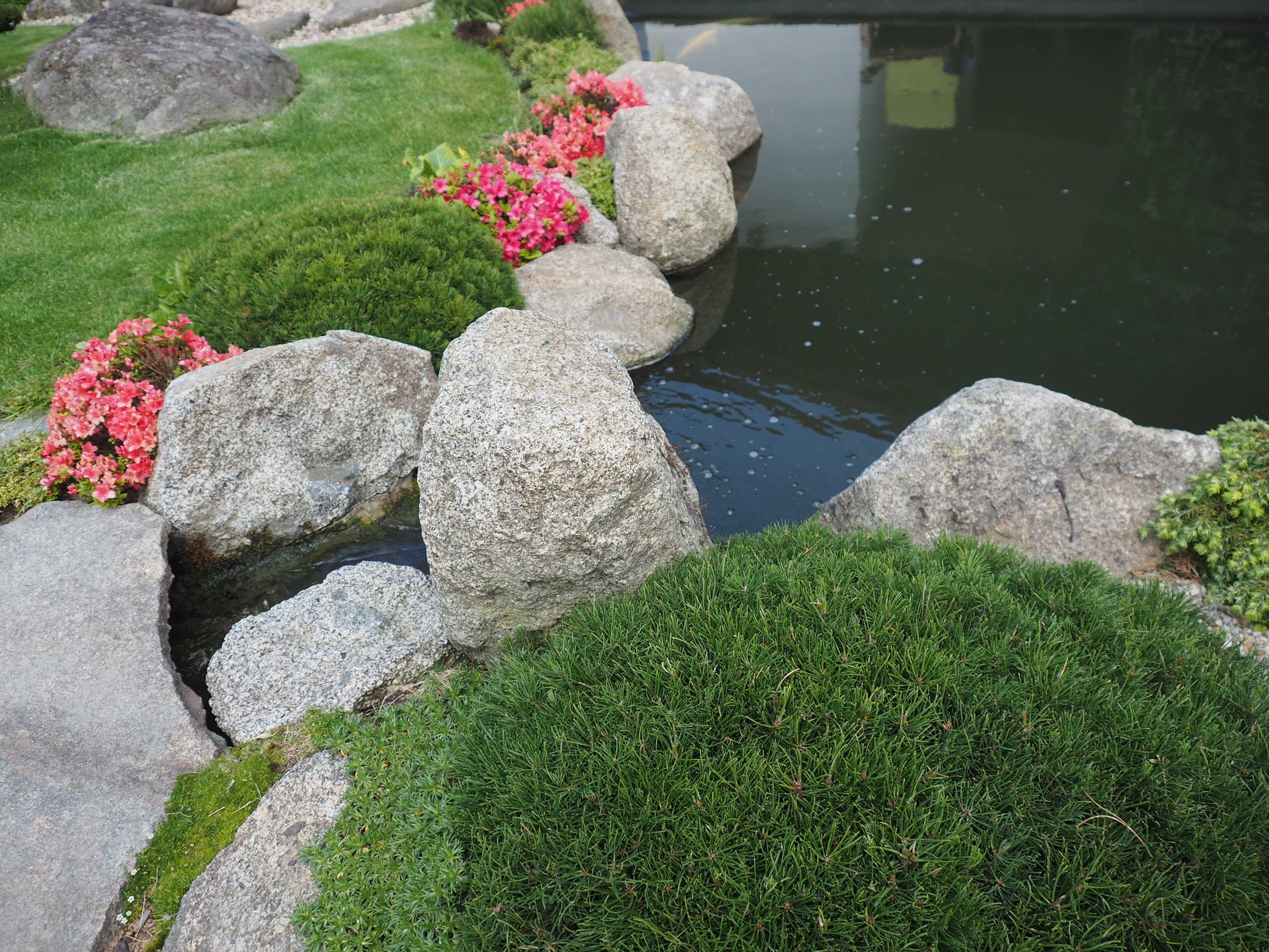

Následuje menší formát, tedy s objektivem s kratší fyzickou ohniskovou vzdáleností, zase zacloněný na F4.0.
Rozdíl je vidět i na zmenšeném obrázku, vynikne po zvětšení na proklik. MFT má hloubku ostrosti větší. Jak větší?
Podle teorie by ten MFT měl mít hloubku ostrosti odpovídající cloně F8.0 plnoformátu. Šedá teorie a zelený je strom života, pravil Goethe. Záleží i na dalších faktorech, na př. na rozlišení, takže srovnání nevychází tak zcela přesně v souladu s teorií. Nicméně platí, že kouzla s malou hloubkou ostrosti se dělají snadněji na větších formátech než na malých fyzických formátech čipu.
