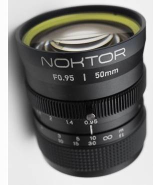

Zde nabádám k rozvaze. Smysl těchto objektivů je hlavně v malé hloubce ostrosti, nikoli ve schopnosti „fotit potmě“. A každý musí vědět, jestli potřebuje malou hloubku ostrosti. Na trhu se objevují exotické výrobky, například Noktor se světelností 0.95 při ohnisku 50 mm, určený pro přístroje Sony NEX, tewdy s čipem velkým APS-C, tudíž s prodlužovacím faktorem ohniska 1,5x. Číňané za něj chtějí 1000 (tisíc) dolarů , což je neslýchaně levná cena za takovou věc.
